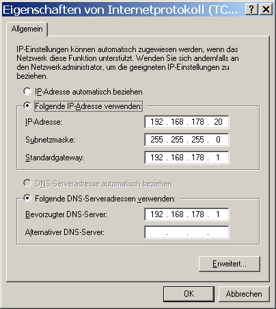

Die IP-Vergabe sollte wie im Anhang aussehen.
Gibt es im Ereignisprotokoll Fehlermeldungen?
Hallo
sieht bei mir identisch aus. Fehlermeldungen gibt es keine.
