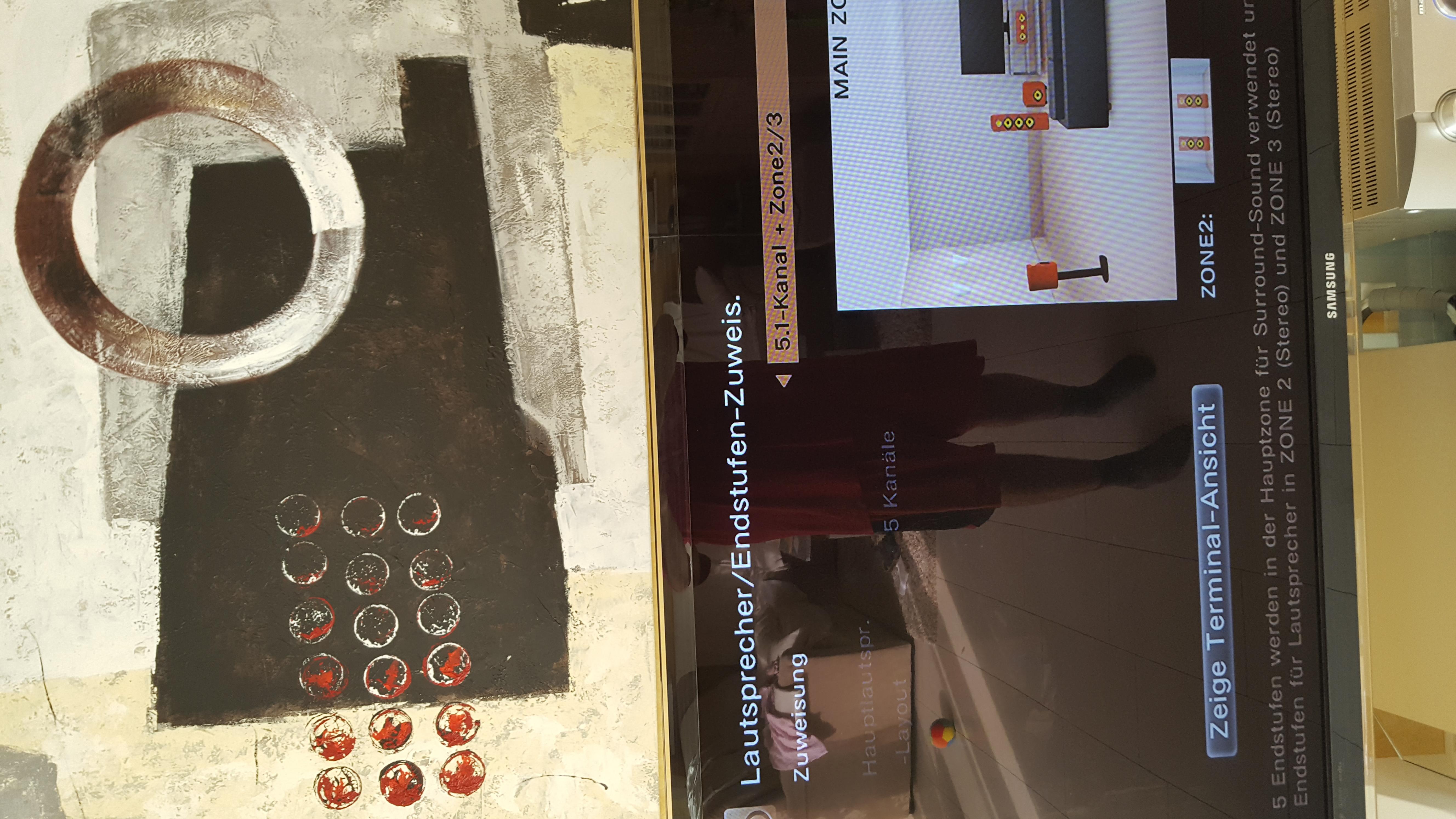

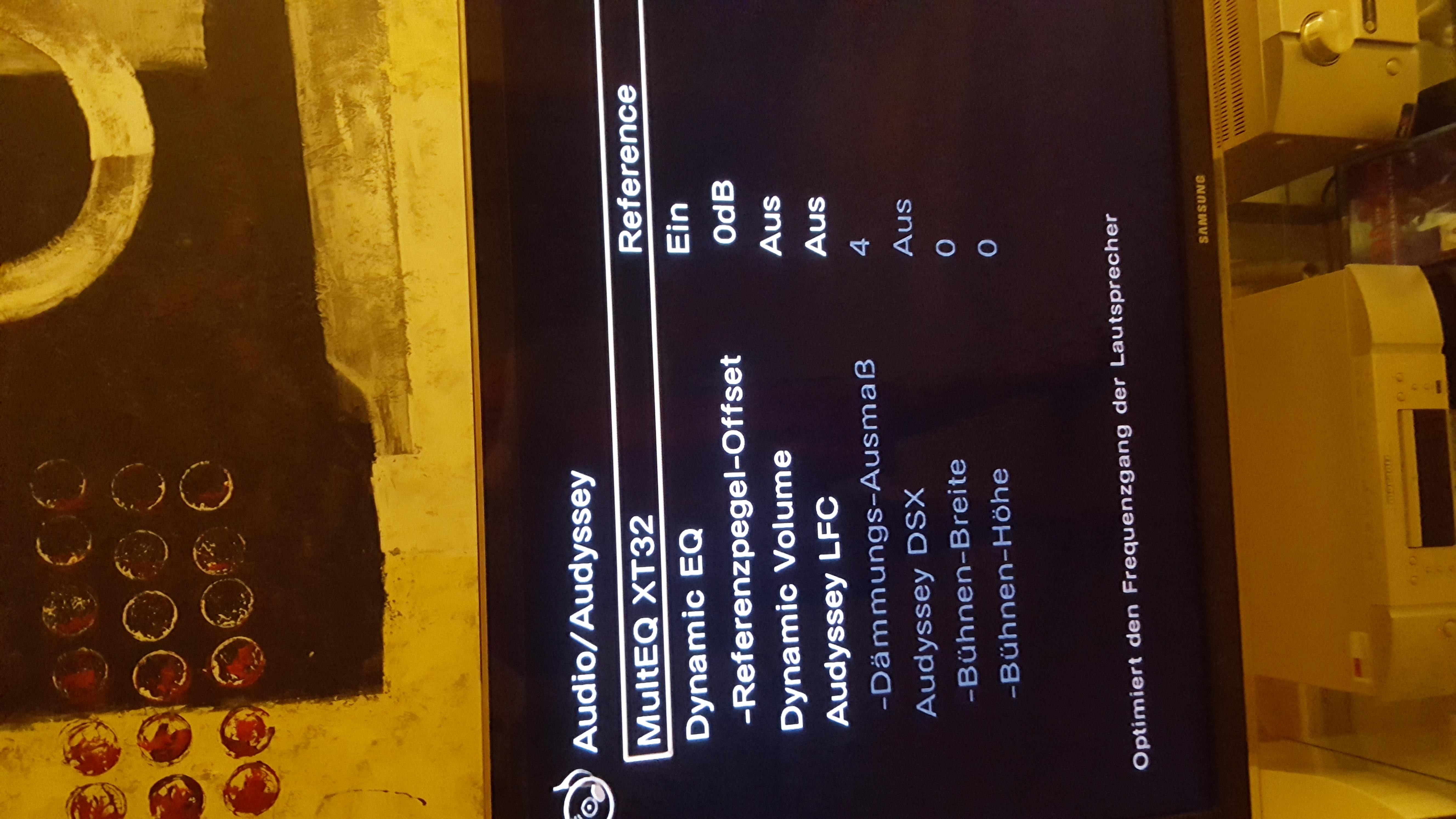

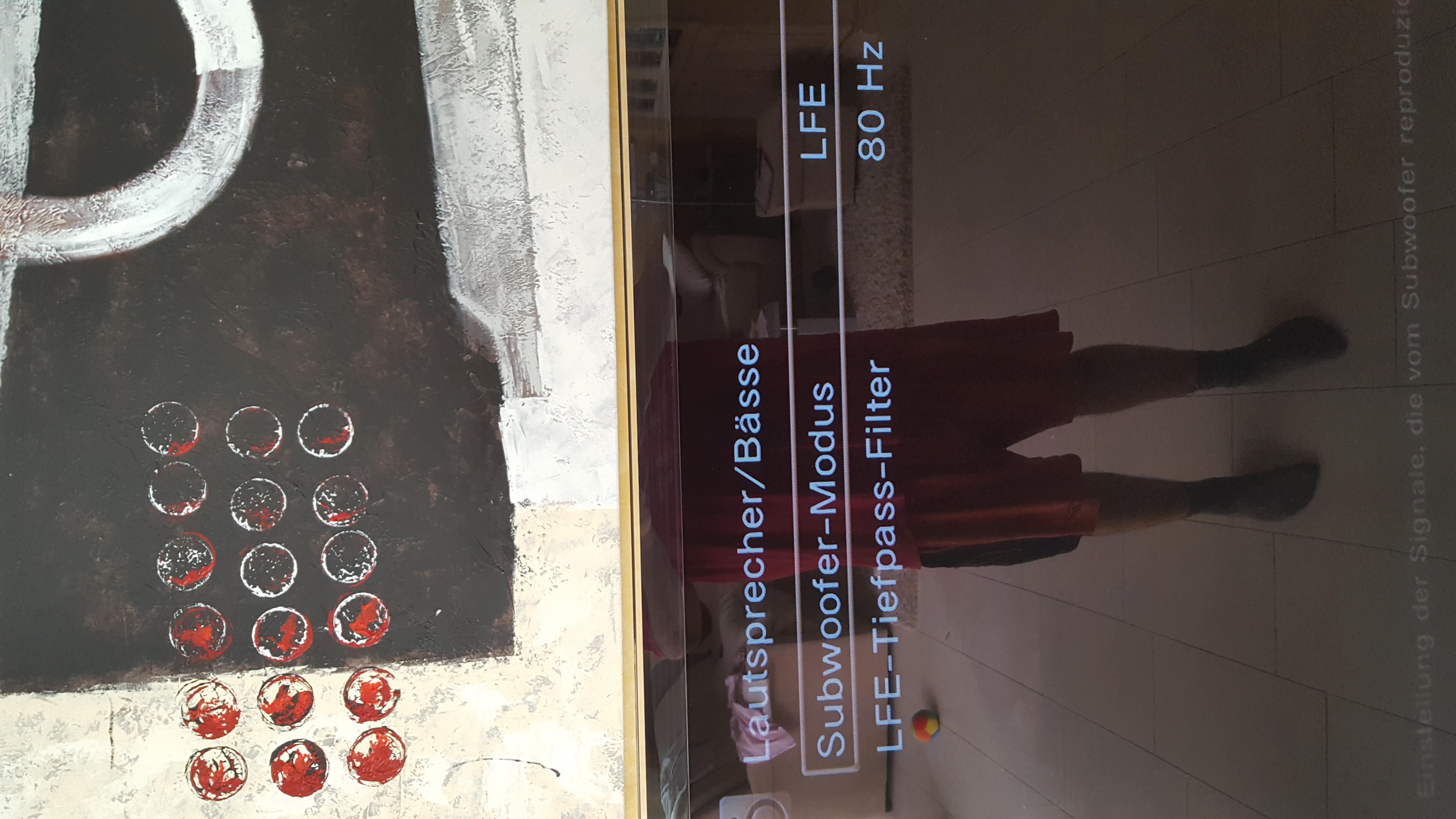

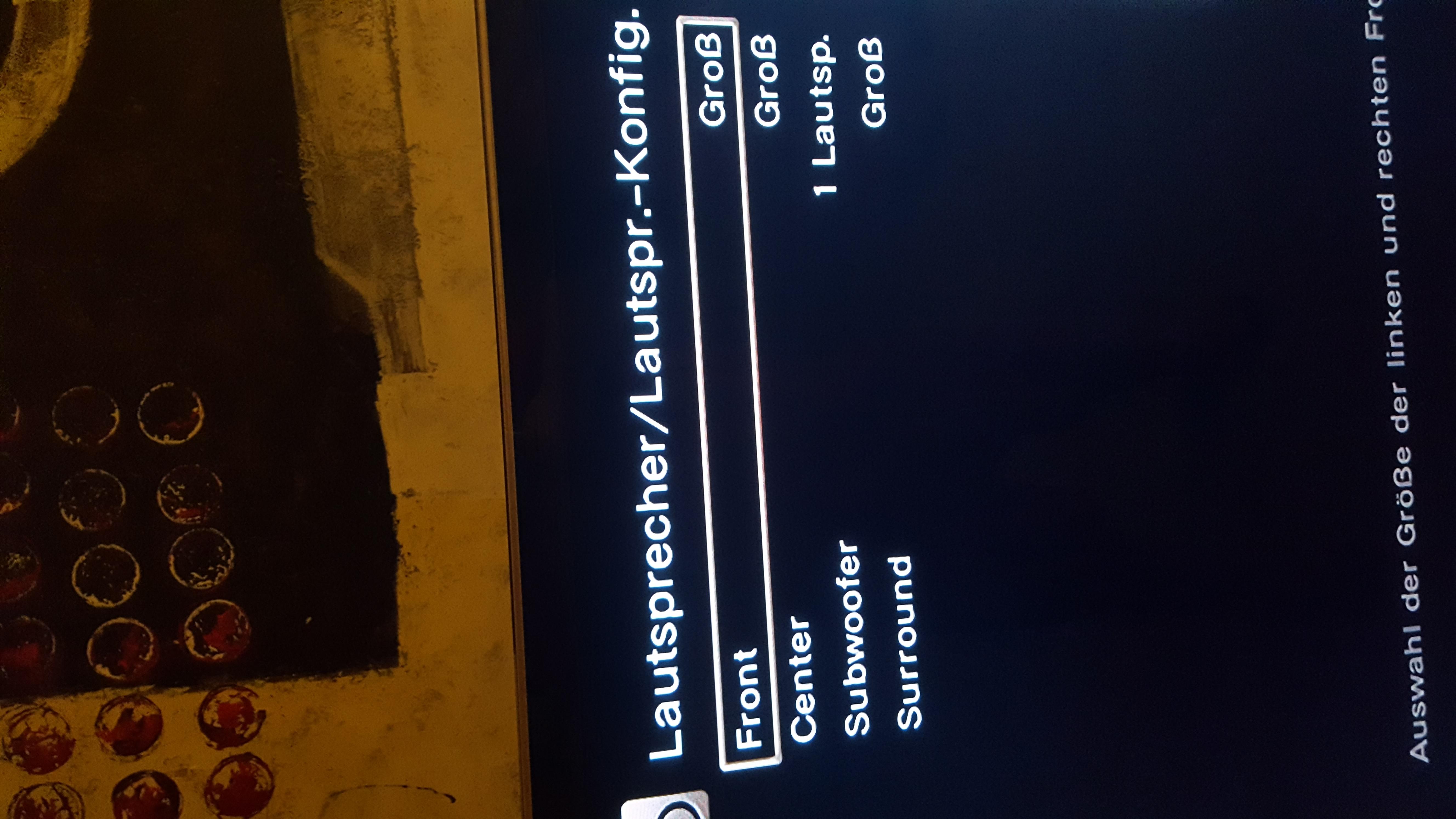

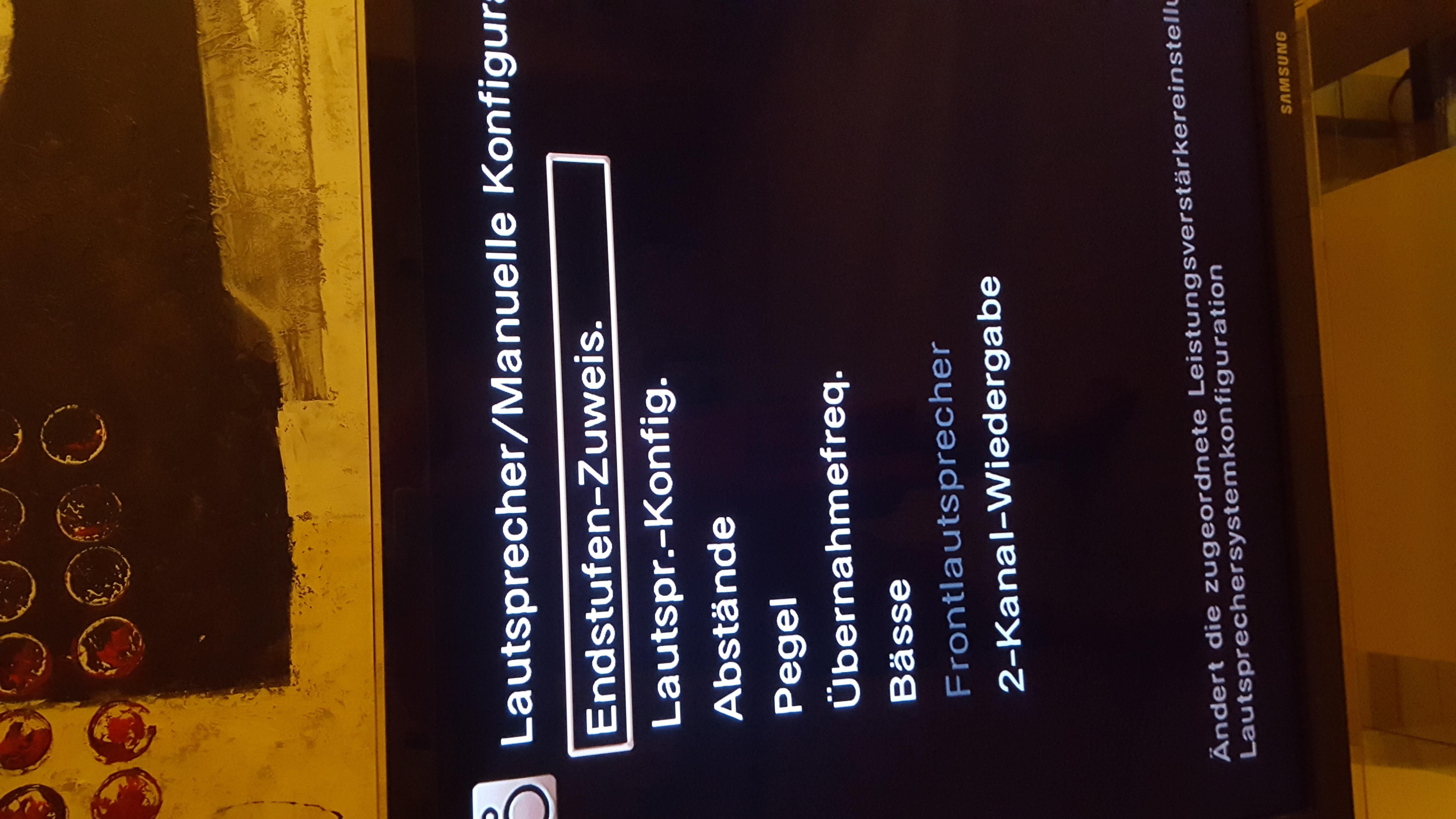

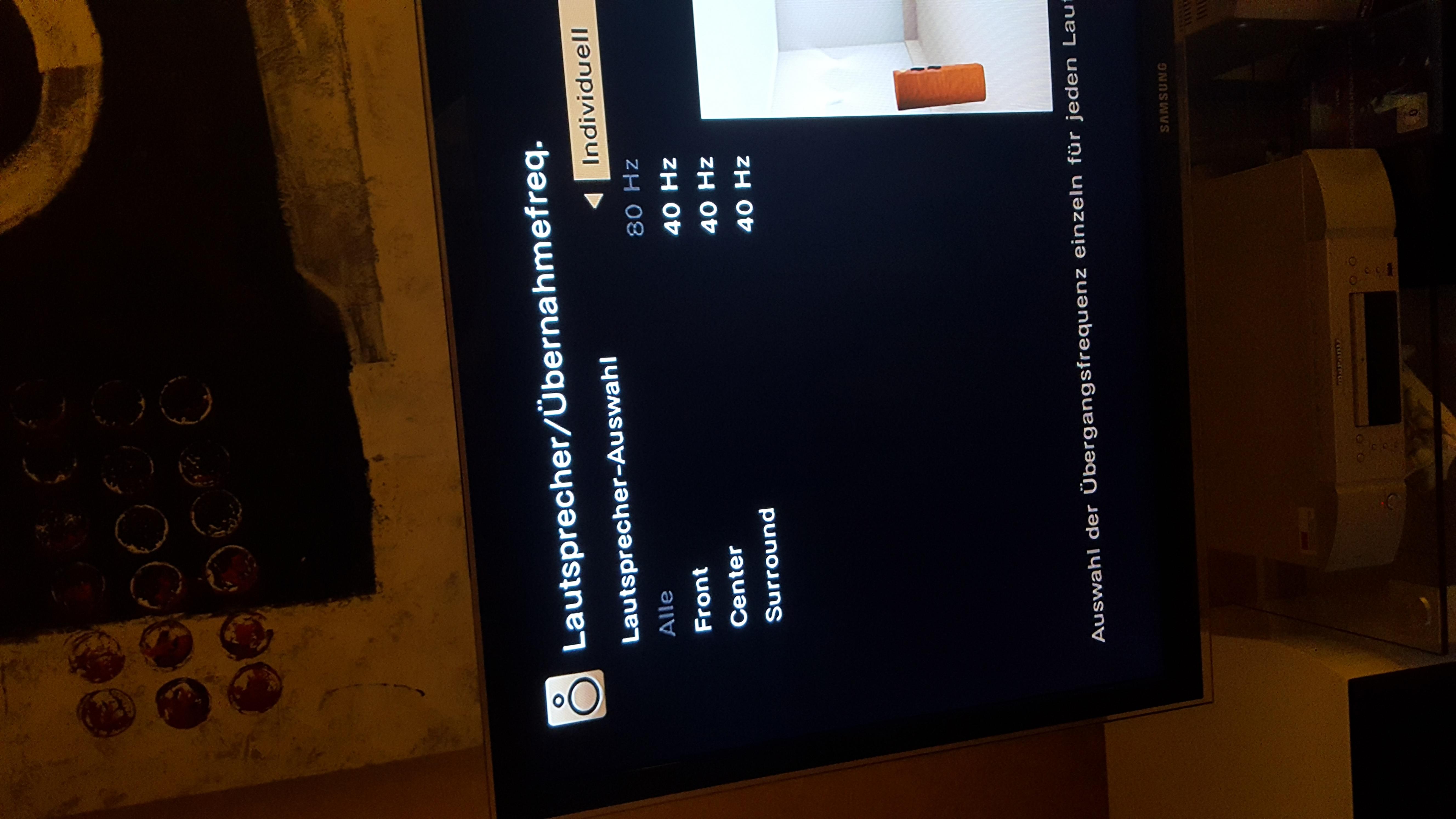

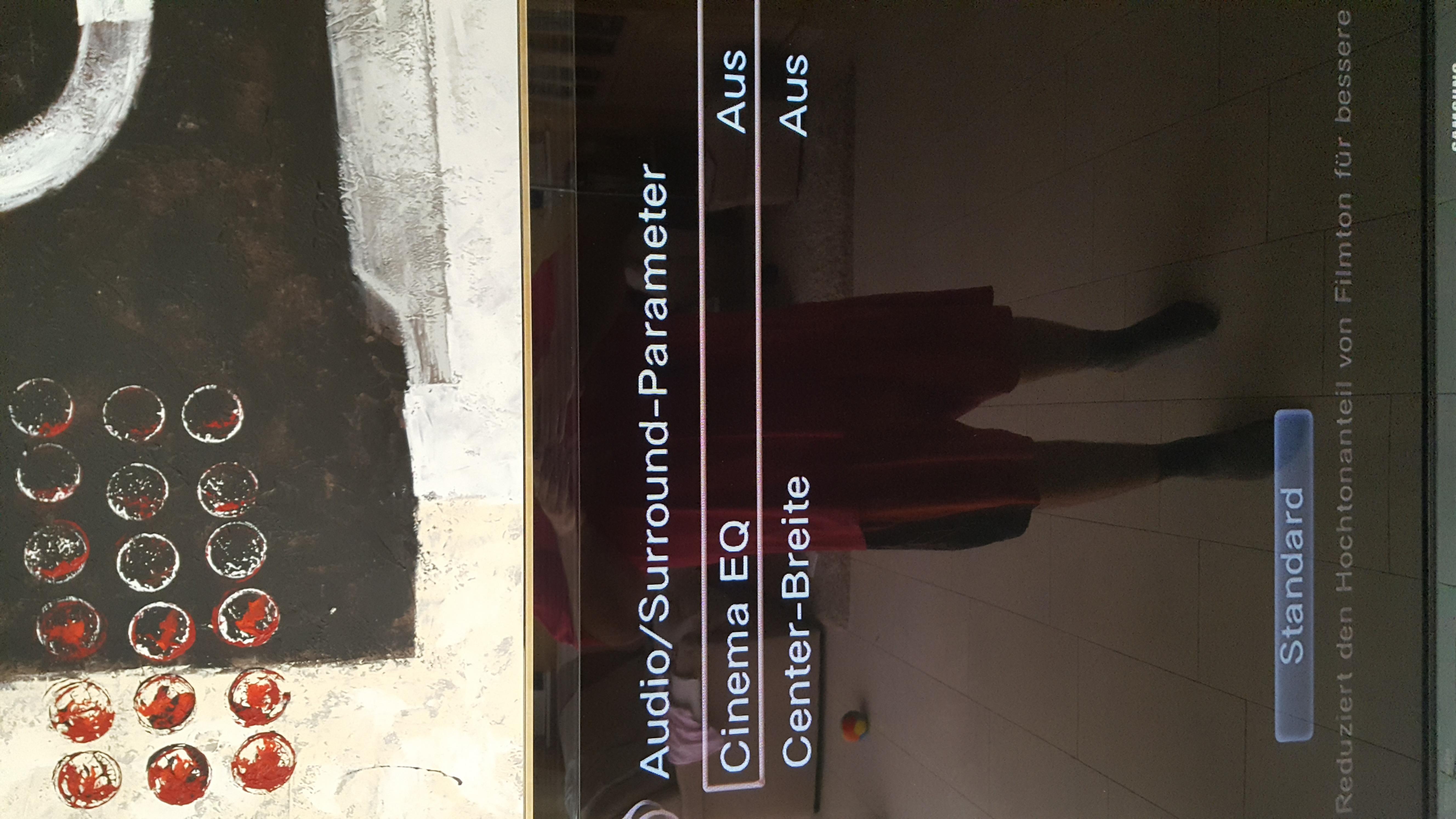

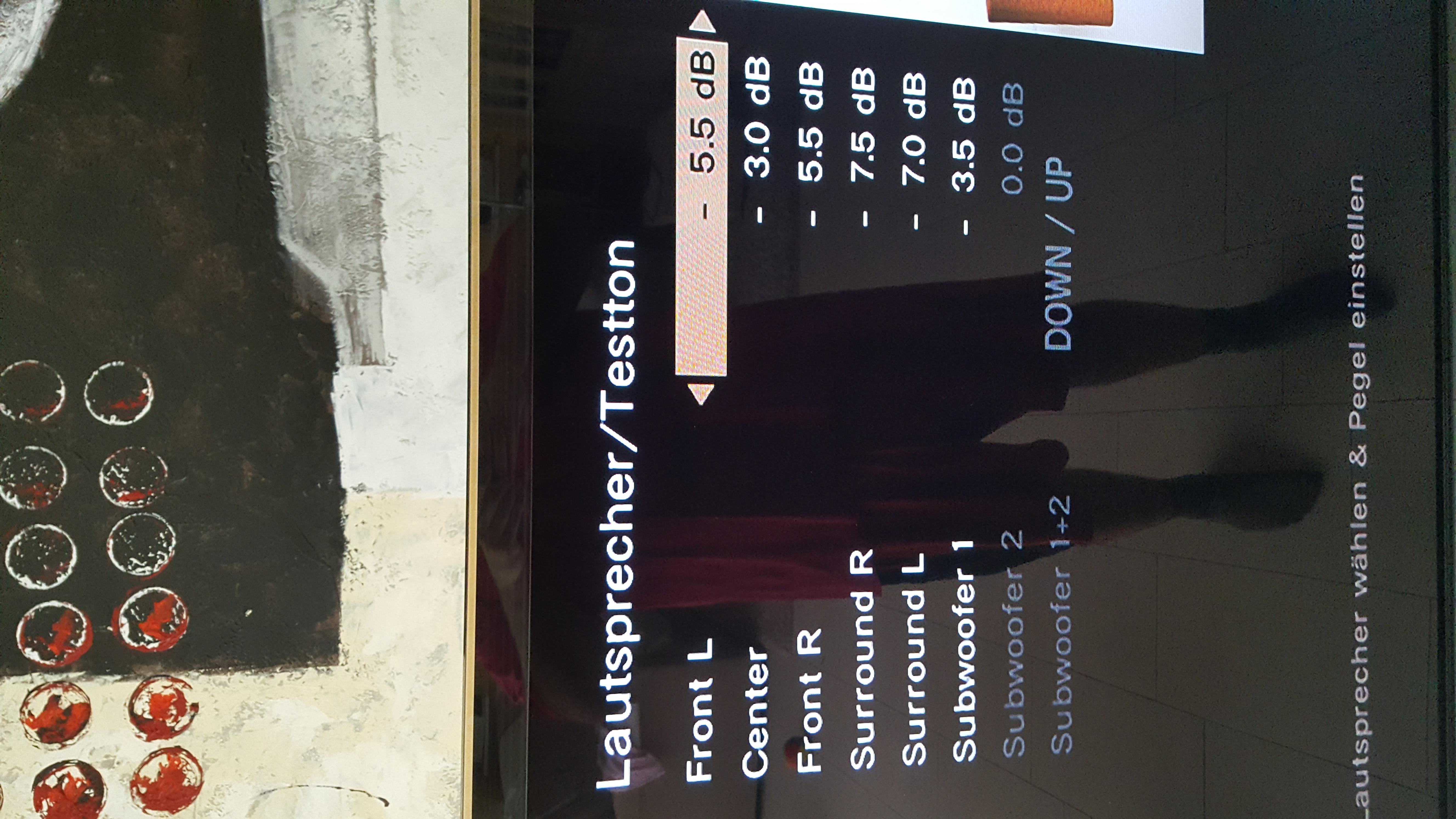

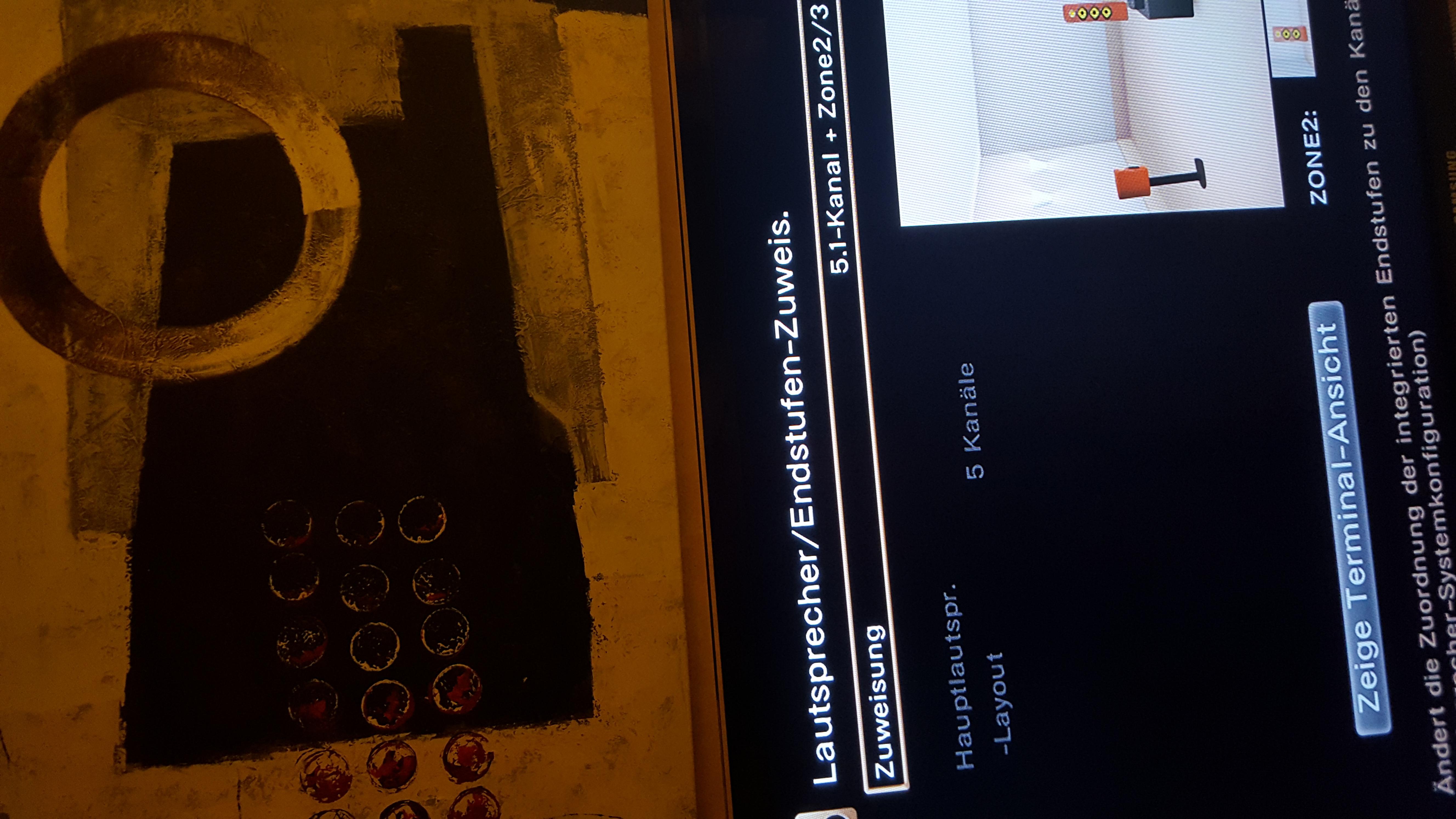

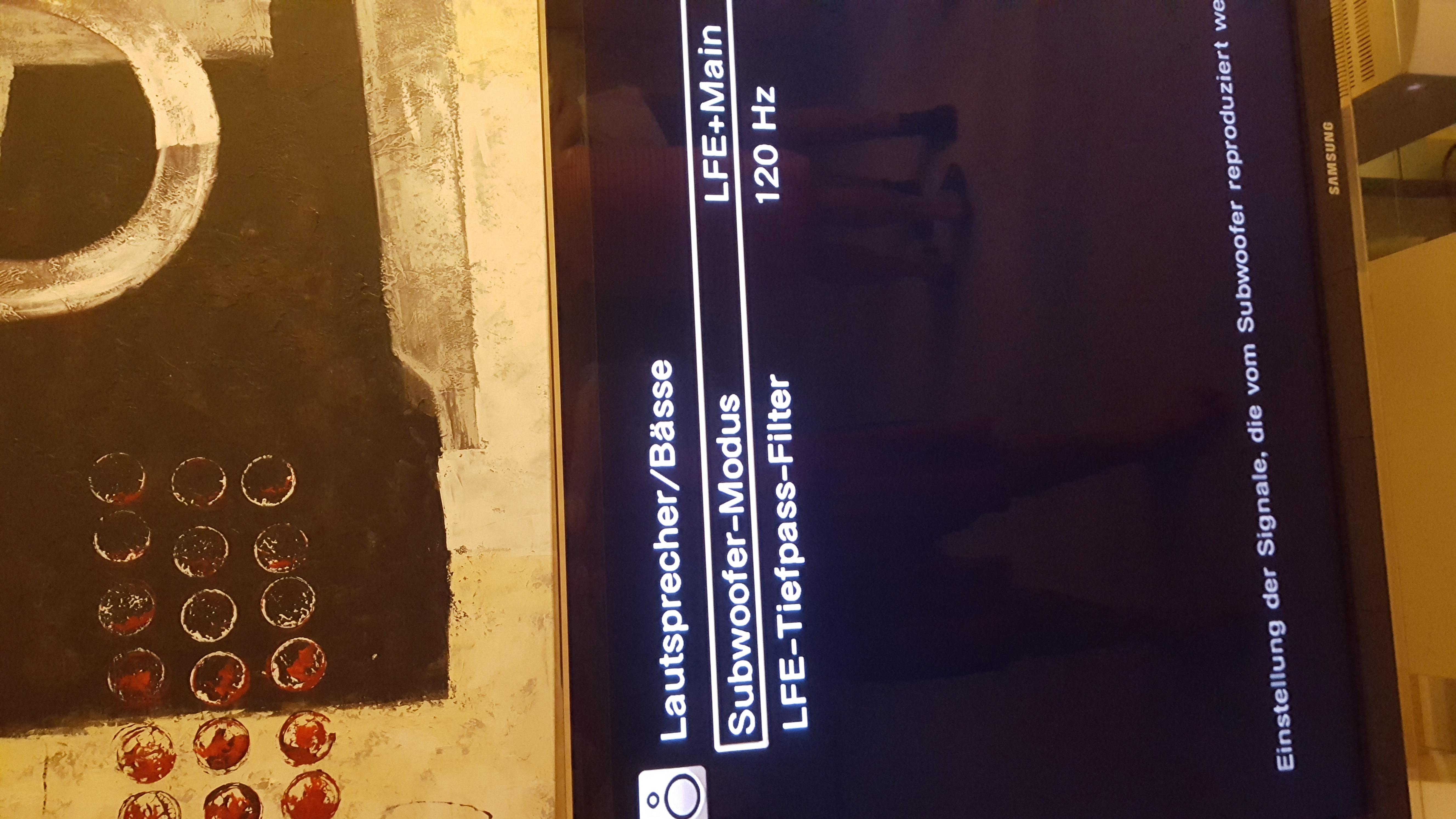

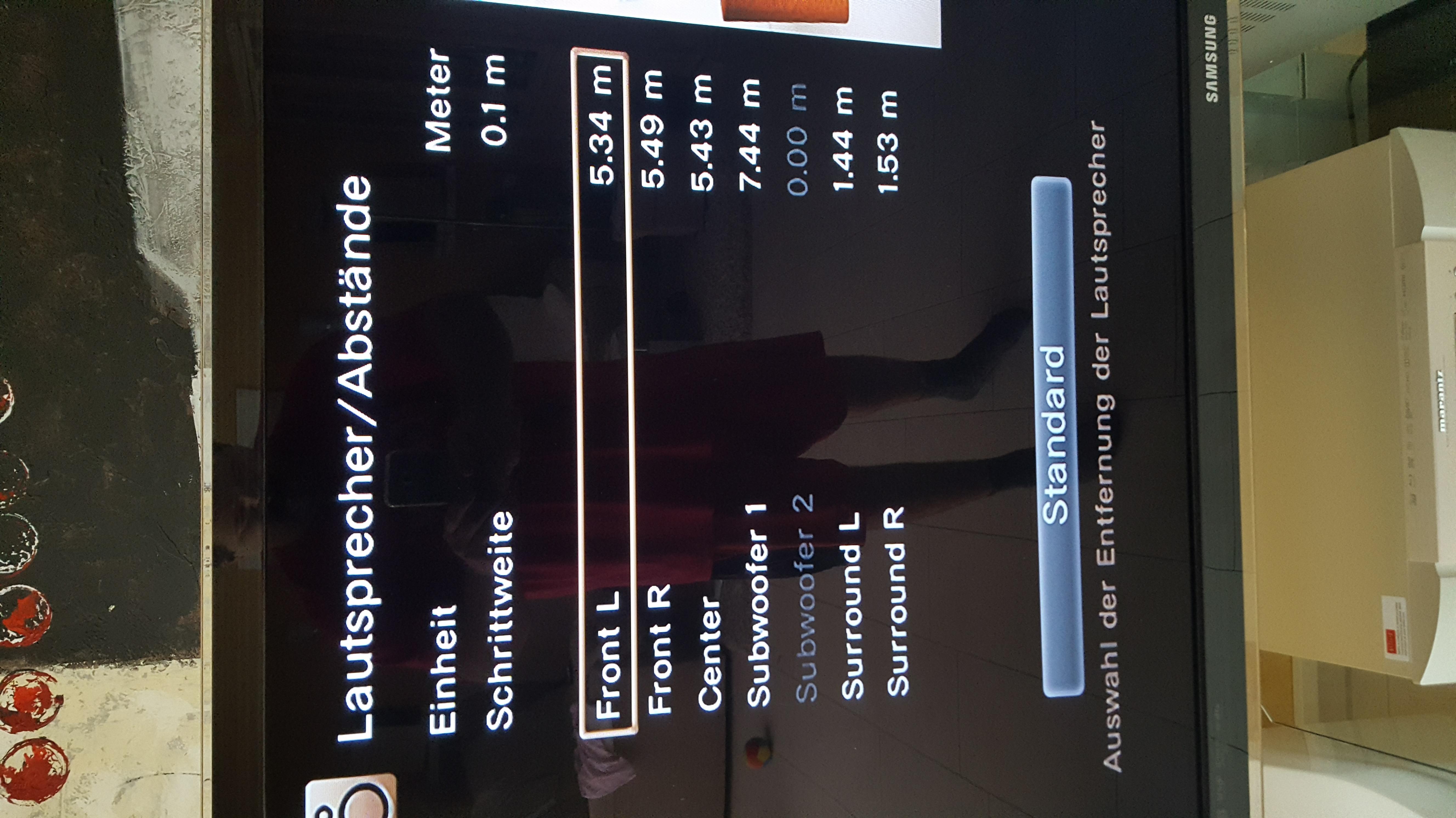

Ich hatte Den RX-A2020. Umtauschen würde ich ungern weil optisch sind die Marantz viel schöner finde ich. Es muss doch gehen den richtig anzustellen. Vor allem der einer schreibt man soll z.B.die Lautsprecher als klein identifizieren und der andere man soll die als Groß lassen. Ich weiss dann selber nicht was richtig ist.
Wir machen mal volgendes ich werde ein paar Menü Fotos hochladen und vielleicht fällt euch bei den Einstellungen was auf um das Maximum rauszuholen.

Mit den AVR Einstellungen wirst Du so nur auf biegen und brechen ein Ergebnis erreichen.
Du hast bereits genug Hinweise bekommen. Schaut Euch beide nach einen schönen Teppich um. Muss ja nicht unbedingt was sein, was Euch nicht gefällt. Fliessen erzeugen einfach Reflektionen pur. Stelle Dich mal in Dein Wohnzimmer und klatsche in die Hände. Dann mache das mal in einer anderen Wohnung.
Klang ist primär Raumakustik. Das kommt weder von Deinen Lautsprechern, noch vom Verstärker. Es kann jedoch sein, d. die Yamaha Einmessung besser mit Deinen Gegebenheiten zurecht gekommen ist. Beide Systeme sind ja auch absolut unterschiedlich.
Teppich, Pflanzen,.. Aufstellung.
Und ganz wichtig für guten Klang. Ich kann keinerlei richtiges Stereodreieck zwischen den Fronts und dem Sitzplatz bzw. Hörplatz erkennen. Versuche mal den Abstand zwischen den Fronts auf die gleiche länge zu bringen, wie der Abstand vom Hörplatz zu den Front Lautsprechern ist. Auf den Bildern wirkt es, als sei die Front näher zusammen, und die Sitzecke weiter entfernt.
Und es wurde auch gesagt: Lautsprecher brauchen platz. Ruhig die Lautsprecher mal frei aufstellen. Den Sub ggf. mal weg.
Teppich, Pflanzen, Bilder,... recht günstige Maßnahmen zur akustischen Optimierung.
Fehlt leider Dein Feedback, ob´s nervt,.. Hochton, Mittelton? Da wäre ein wenig mehr Feedback auch ganz sinnvoll.
