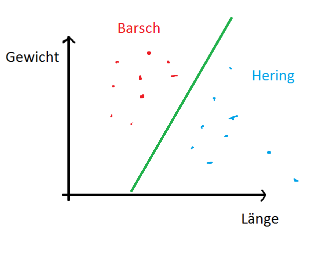

Sagen wir, du willst für eine Maschine, welche Fische nach Barschen und Heringe sortieren soll, einen Entscheidungscode entwickeln. Die Maschine kann Gewicht und Länge der Fische messen. Jetzt erstellst du anhand einer genügend großen Menge an Fischen eine Datenbank, welche Gewicht, Länge und Gattung pro Fisch speichert. Wenn man das ganze in eine Grafik plottet sieht das vielleicht so wie im Anhang aus. Nun gilt es eine (oder mehrere) Grenze(n) zu finden, wo man zwischen Barsch und Hering unterscheidet (im Beispiel die grüne Linie). Dein Code versucht nun also, anhand der Datenbank die Grenze zu finden. Eine ziemlich gewiefte Form dies zu tun, bietet eine Support Vector Machine. Diese kann auch nicht lineare Probleme lösen.
Das ist ein wirklich gutes Beispiel ;)
Also was wollen wir? Wir wollen eine Funktion lernen um zu sagen, ob ein gegebener Fisch ein Barschen ist oder nicht.
Und gegeben bekommen wir einige Fakten: Gewicht und Länge.
Mit den Trainingsdaten wird für die verschiedenen Fakten herausgefunden, wie der Algorithmus aussehen soll.
Und ab hier gibt es eben viele Möglichkeiten die zum Ziel führen, aber du brauchst eben diese Grunddaten. I.R. haben aber die meisten Algorithmen das gleiche Ziel, sie suchen erstmal Regeln aus, die für einige Werte passen und verfeinern dies dann.
Als Beispiel:
Bei der Größe > 15cm habe ich zu 90% Barsche, also nehme ich diesen Fakt schonmal in meine Regel auf, nun habe ich aber noch 10% falsche Annahmen. Fische über 500g dieser Menge (> 15cm) sind wiederum 80% Barsche, also habe ich meine Genauigkeit verbessert.
Je nachdem wie der Algorithmus arbeitet, kann er sich mit diesem Ergebnis zufrieden geben, weil er mit minimalen Regeln ein möglichst gutes Ergebnis erzielt hat oder er versucht mit weiteren Regeln seine Entscheidung noch zu verbessern:
Der Algorithmus sieht z.B. das aus der momentanen Menge (>15cm, >500g) die Wahrscheinlichkeit Barsche korrekt zu bestimmen sich verbessert, wenn der Fisch > 13cm ist, dadurch revidiert er seine vorige Entscheidung und kommt zu einem besseren Ergebnis, er hätte diese Regel vorher aber nicht genommen, da Fische in der Größenordnung 13-14cm auch oft Heringe sind, aber die wiegen weniger, die Wahrscheinlichkeit eine korrekte Aussage zu treffen war also ganz am Anfang mit nur der Regel >13cm zu gering.
Es wird also in meinem beschrieben Beispiel für die Testdaten mit einer Regel eine Prediction erstellt, wie gut der Algorithmus mit dieser Regel die Testdaten korrekt erkennt.
Nebenbei bemerkt heißt der Algorithmus, den ich grob angerissen habe First Order Inductive Lernen (FOIL), wird aber heute glaube ich nicht mehr angewendet.

Zu den Fischen wollt ich nochmal 2 einfachere Beispiele vorschlagen, die natürlich schlechter funktinieren werden als die SupportVectorMaschine.
In der "Lernphase" werden ja die Fische präsentiert mit der dazugehören Info, um was für einen Typ es sich handelt. Man könnte dadurch jetzt einfach zu jeder der beiden Klassen eine Art "Durchschnittsfisch" feststellen.
Um die "Daten" aus dem Bild zu benutzen: Der Durchschnittshering ist eher lang und leicht während der Durchschnittsbarsch eher kurz und schwer ist. Die beiden Durchschnittsfische werden dann also durch einen simplen Punkt repräsentiert.
Wenn man den Klassifikator nun nach der Lernphase fragt, um was es sich bei einem präsentierten Fisch wahrscheinlich handelt misst man einfach mitm Pythagoras den Abstand zu den beiden Durchschnittspunkten und das Programm gibt den dichteren als Antwort aus. Das könnte man sogar echt einfach als Einstieg selbst programmieren.
Etwas mehr advanced wird es, wenn man zu jeder der Klassen nicht nur den Mittelwert speichert sondern auch die Varianz/Standardabweichung mit speichert.
Weil wenn jetzt zB das Durchschnittsgewicht beider Fischsorten gleich ist und Heringe im Schnitt 25 lang und Barsche 15 land sind, ists schwierig einen mit Länge 20 zuzuordnen. Weiß man aber, dass die Länge von Heringen stark variiert, ist die Chance auf nen Hering größer :)
(Diese Idee ist dann quasi ein Maximum-Likelihood-Schätzer wie er auch zur Identifikation von Objekten bei Robotern eingesetzt wird. Siehe auch Hier -> Seite 23
Zu dem Thema Klassifikation gibts ja auch in der Statistik ganz viele Ansätze. Die sogenannte Clusteranalyse beschäftigt sich wohl damit.
Man könnte auch beides durch eine Gaussverteilung annähern und dann mit dem Bayes Klassifikator ansetzen
