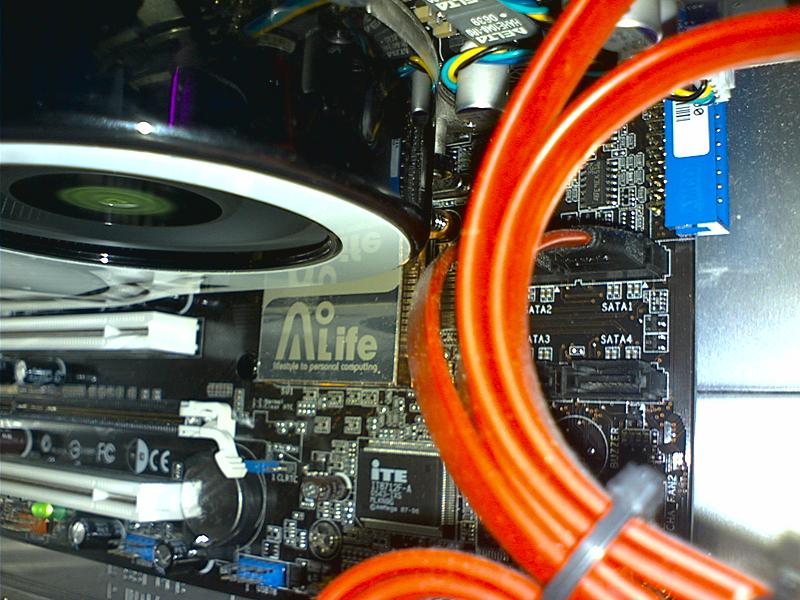

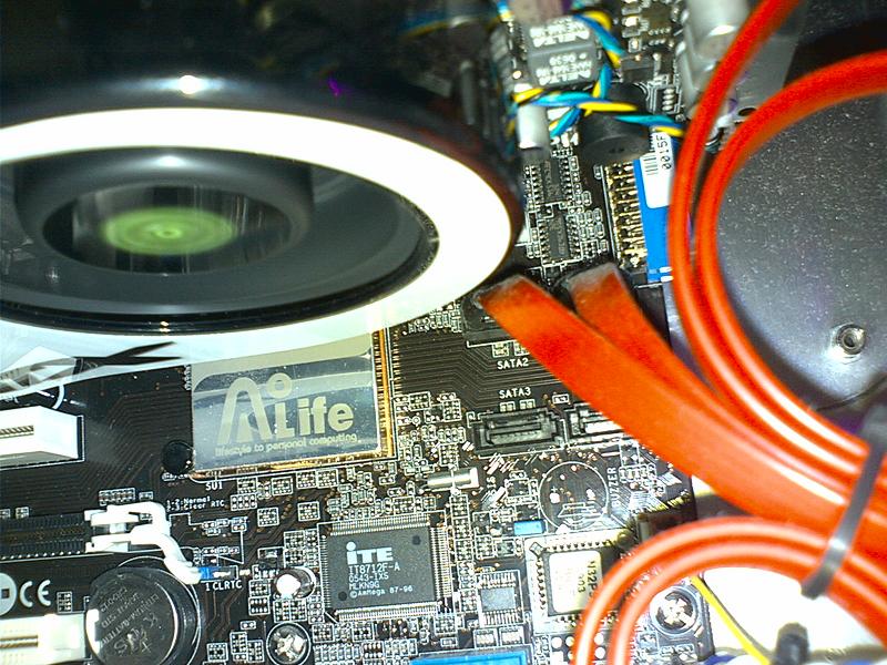

Jo die Frage ist auch mehr als berechtigt, siehe Bilder ;)
Aber des passt schon :) [Hab ja 2 Anschlüsse wegen des Raid 0 angeschlossen]

vielen dank für die infos und bilder :)
was für ein wunderschöner anblick!
zum glück passts!
