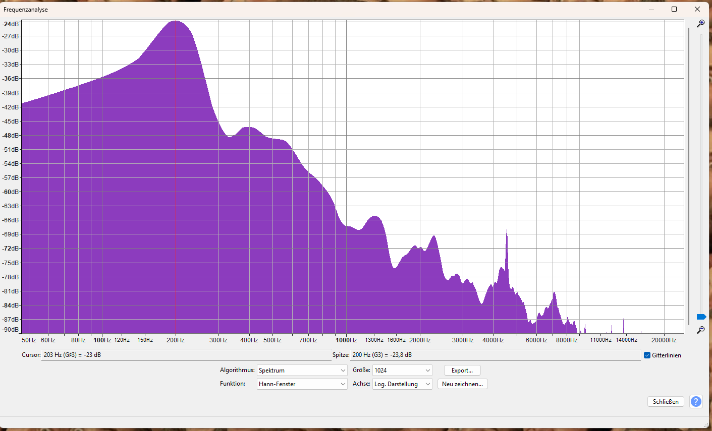

Kannst du eine Aufnahme des Brummens irgendwo hochladen? Vielleicht bekommst du den entscheidenden Hinweis, wenn andere Leute hier das Problem mal mit eigenen Ohren erleben können.
Hat der High Pass Filter des Mikrofons irgend eine Auswirkung auf das Brummen?

Bitte lade eine Aufnahme des Brummens irgendwo hoch, damit man sich einen Höreindruck verschaffen kann. Andernfalls bekommst du hier nur Spekulationen und dergleichen um die Ohren gehauen. Es geistern ja bereits die Begriffe "Netzbrummen" und "50 Hz-Brummen" durch den Thread, ohne dass es dafür belastbare Hinweise gibt.

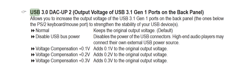

@Jona296, das kann man einstellen. Was ist hier bei Dir da im BIOS/UEFI als Wert aktuell eingestellt, vielleicht ist das die Ursache?JMP $FCE2 schrieb:Vielleicht ist die USB-Betriebsspannung zu niedrig und verbrummt, so dass die Spannungsregelung im Interface nicht richtig funktioniert.

https://download.gigabyte.com/FileList/Manual/mb_manual_z390-aorus-ultra_1001_181120_e.pdfJona296 schrieb:Wo suche ich da im BIOS? Ich kenn mich da echt nicht aus.
Aber anscheinend kann man bei Deinem Board nur das USB 3.1 von der Spannung her ändern. Aber ich sehe gerade, das Focusrite Scarlett Solo 3rd Gen hat ja USB-C, dann sollte das passen. Setze das mal schrittweise hoch und teste. Oder mach mal >Disable USB Bus Power.
