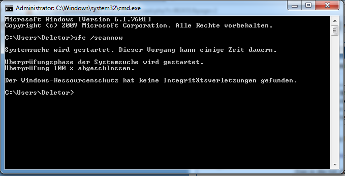

Um ein Problem mit Systemdateien auszuschließen, wollen wir diese einmal prüfen,
Start/Suche: cmd eingeben und mit [Strg]+[Umschalt]+[Enter] bestätigen, das cmd Fenster ist jetzt mit Adminrechten gestartet, jetzt: sfc /scannow eingeben und [enter] drücken, beachte auch das Leerzeichen vor /.

Ergebnis is im Anhang zu sehen.

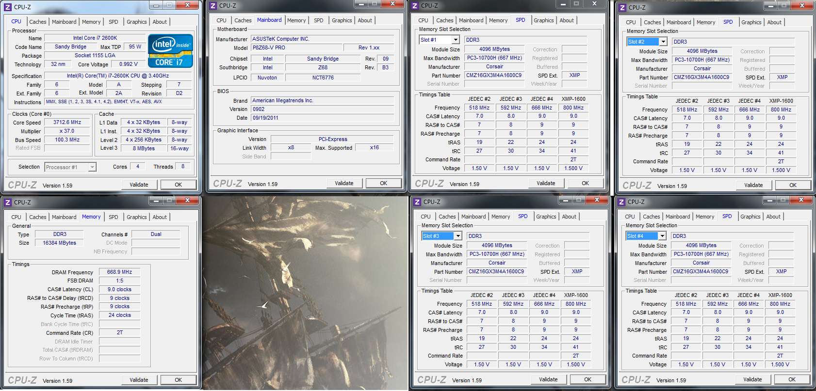

Mit wieviel Volt läuft dein RAM ? Kann sein, dass du dem bei Vollbestückung auf dem Board mehr Spannung geben musst. Aber nicht zu viel höchstens 0,1 Volt. Die laufen normal mit 1,5 V. Ich würde es mal mit 1,6V versuchen.
Muss ich mal nachschauen, ich glaube zu meinen dass sie auf 1,5 V Laufen.

@Simpel1970
Nein ich habe nichts mehr verändert da das System bereits auf volllast war. Was ich verändert HATTE (aber schon vor dieser Berichterstattung) war das mit der Energieverwaltung der Festplatte.
CPU-Z Screens im Anhang 2.

simpel1970 schrieb:
Hast du im Bios etwas an der CPU Spannung manuell eingestellt? Die 0,992V sind bei 3,7Ghz etwas wenig.
Negativ, hab im Bios überhaupt nix umgestellt ausser die Bootreihenfolge wenn er mal wieder die SSD nicht gefunden hat.
