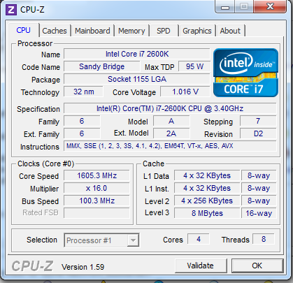

Hier erstnoch der CPU-Z Screen nach CMOS Reset im Anhang.

Hier im Anhang CPU-Z Screen.

Deletor schrieb:
Im übrigen Variiert die Core-Spannung ständig. Ich denke das ist zurückzuführen auf das Asus Board, welches je nach Leisungsbedarf hoch/runterfährt.
Jupp, das ist klar. Allerdings war die VCore im letzten Screenshot selbst bei Last erschreckend niedrig. Jetzt sieht das ganze (unter Idle) schon besser aus. Poste noch einen CPU-Z "CPU" Screenshot, wenn die CPU unter Last ist.

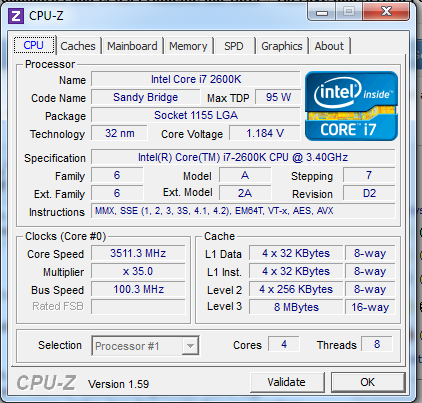

Der PC lief jetzt den ganzen Tag seit dem CMOS Reset. Als ich heimkam war er tatsächlich noch an und ohne Fehler etc.
CPU-Z Screen hab ich jetzt mal bei Laufendem BF3 auf Ultimate Details gemacht. Im Anhang.

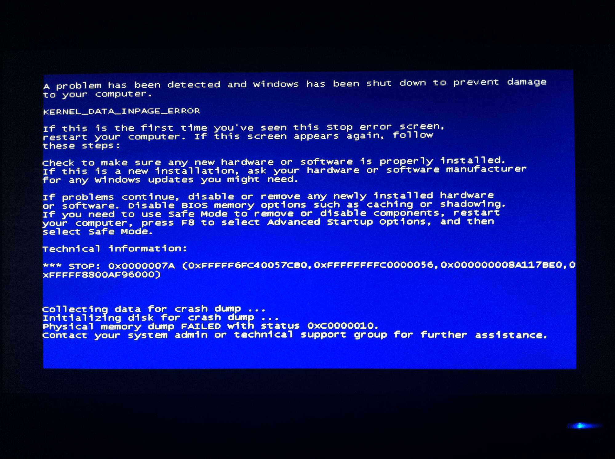

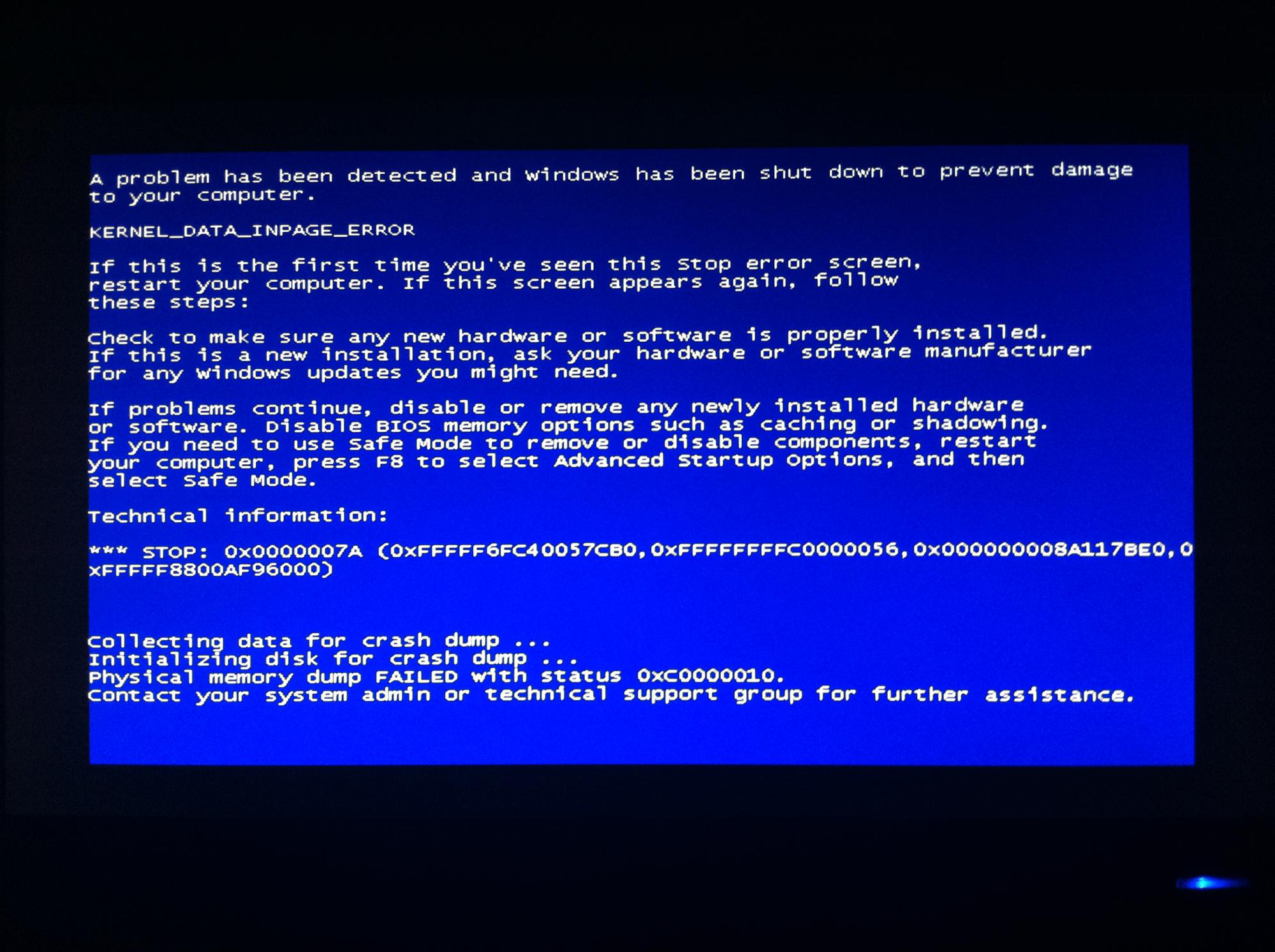

Return of the BSOD, heute Nacht hab ich ihn durchlaufen lassen und als ich ma geguckt hab war er da. Minidump wurde wieder keiner Angelegt. Was auf die Festplatte als Fehlerquelle hindeuten könnte, wenn die aussteigt kann er auf ihr keinen DUMP mehr schreiben.
Also meint ihr nächster Schritt - SSD Raus und Neuninstallation von Windows auf der Großen Platte?
BSOD im Anhang

Na der 0x7A spricht ja klar für die SSD als Ursache.
Bug Check 0x7A: KERNEL_DATA_INPAGE_ERROR angeforderte Kerneldaten konnten aus den paging files nicht in den Arbeitsspeicher gelesen werden. Wie weit hier der Parameter 2 eine Rolle spielt, ist mir nicht klar: 0xC0000056 STATUS_DELETE_PENDING A non-close operation has been requested of a file object that has a delete pending.
Prüfe die Empfehlungen im Corsair-Forum: http://forum.corsair.com/forums/showthread.php?t=97417

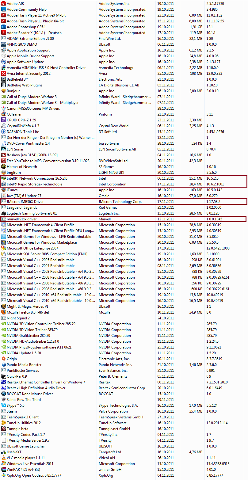

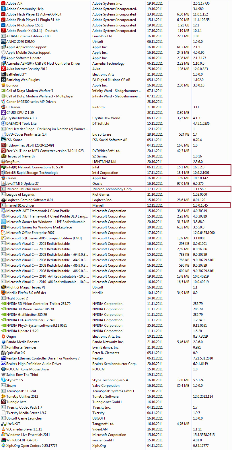

Bist du sicher, daß die SSD nicht am Marvell Controller hängt?
Hängt keine Festplatte daran, deinstalliere testweise den Marvell Treiber.

http://forum.corsair.com/v3/showpost.php?p=538069&postcount=15
Jetzt habe ich alle in dem vorher angewähltem Screenshot deeinstalliert, neu gestartet und jetzt hats Tatsächlich geklappt. Hab jetzt 1.3.3 - wird auch angezeigt.
Stutzig hat mich gemacht, dass das Intel-Storage Programm nichtmehr richtig Funktioniert hat als ich mal den Festplattenstatus überprüfen wollte.
