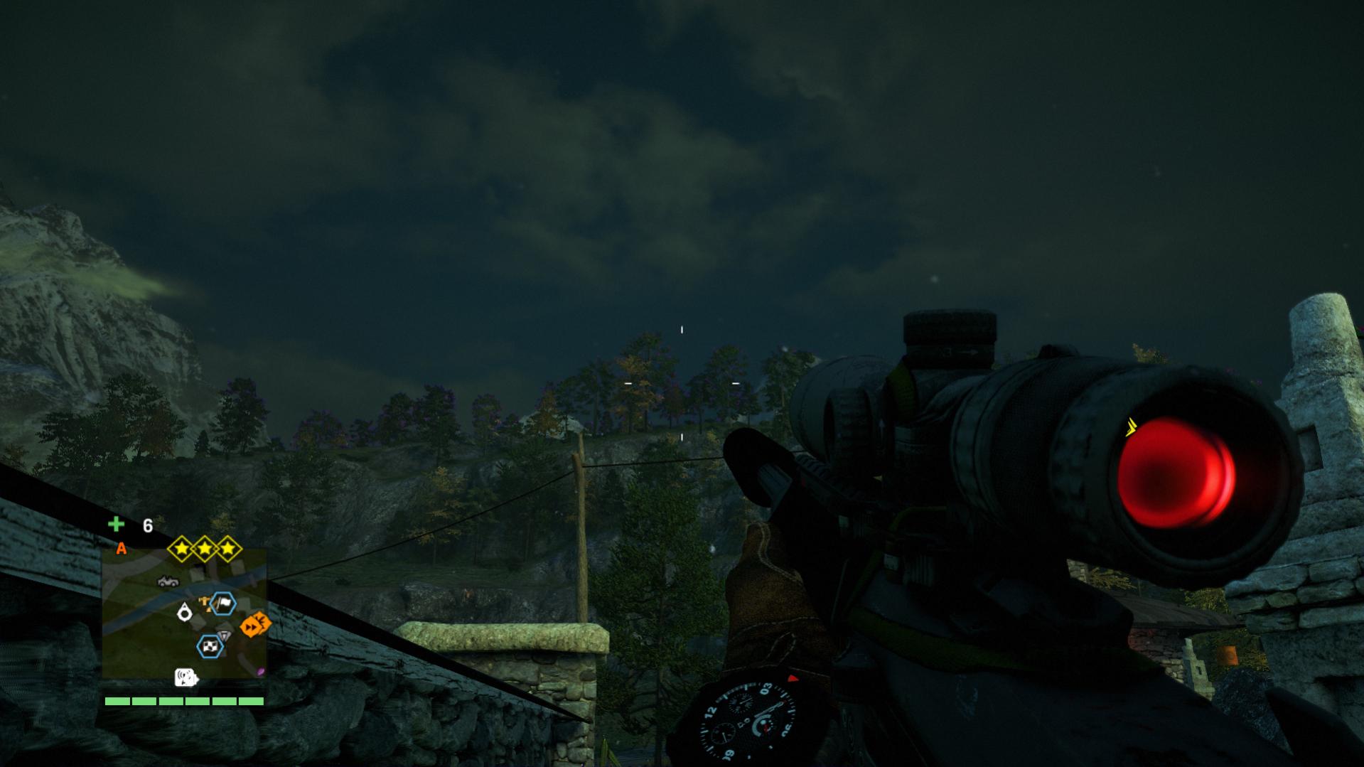

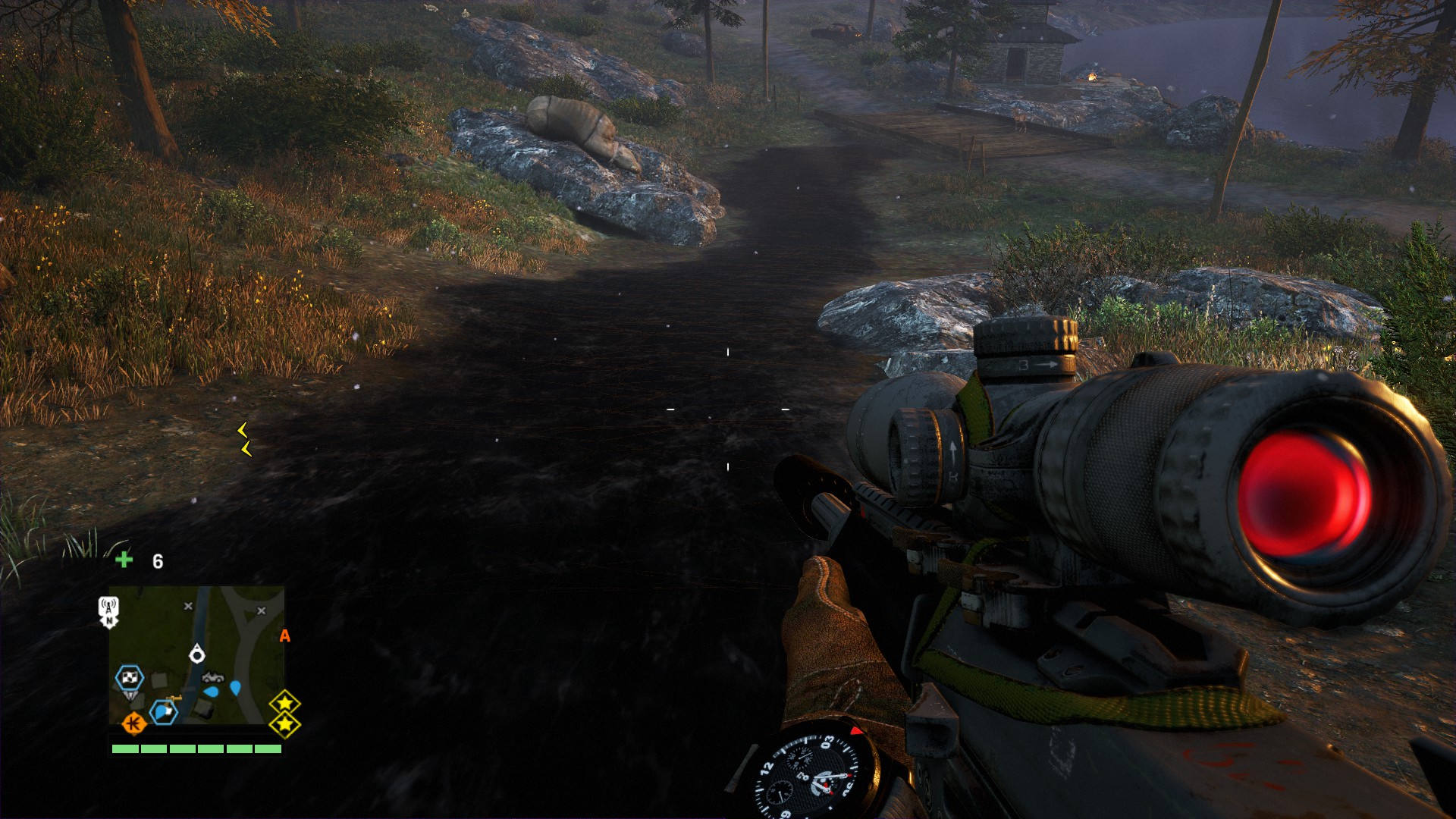

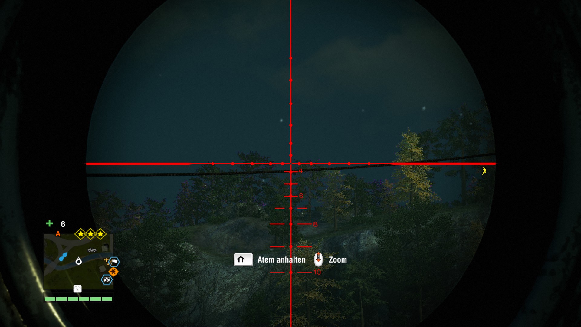

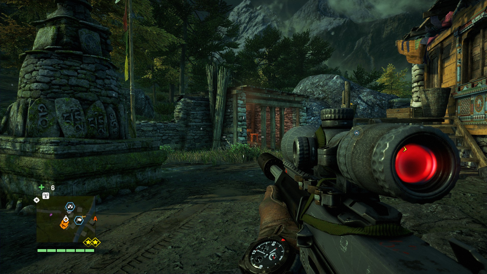

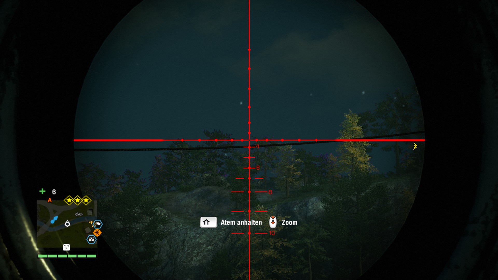

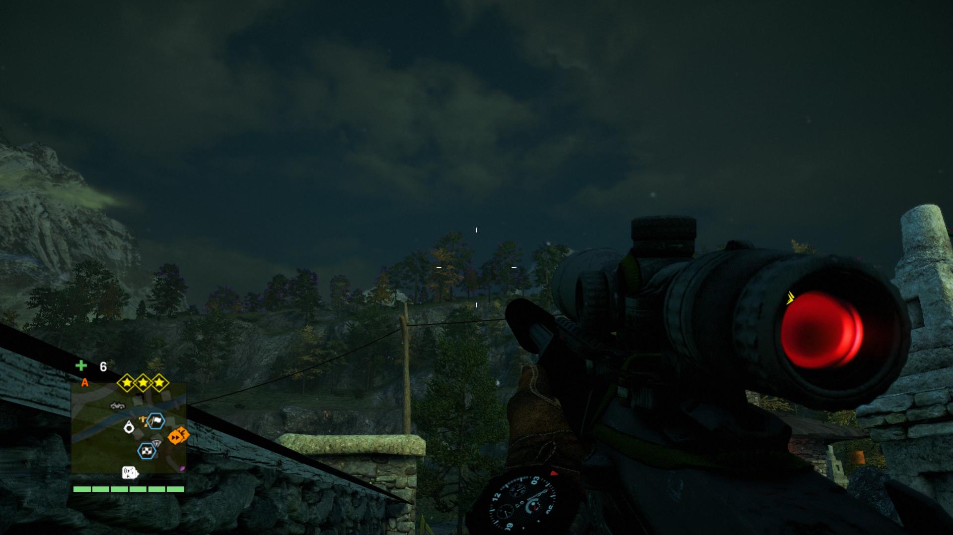

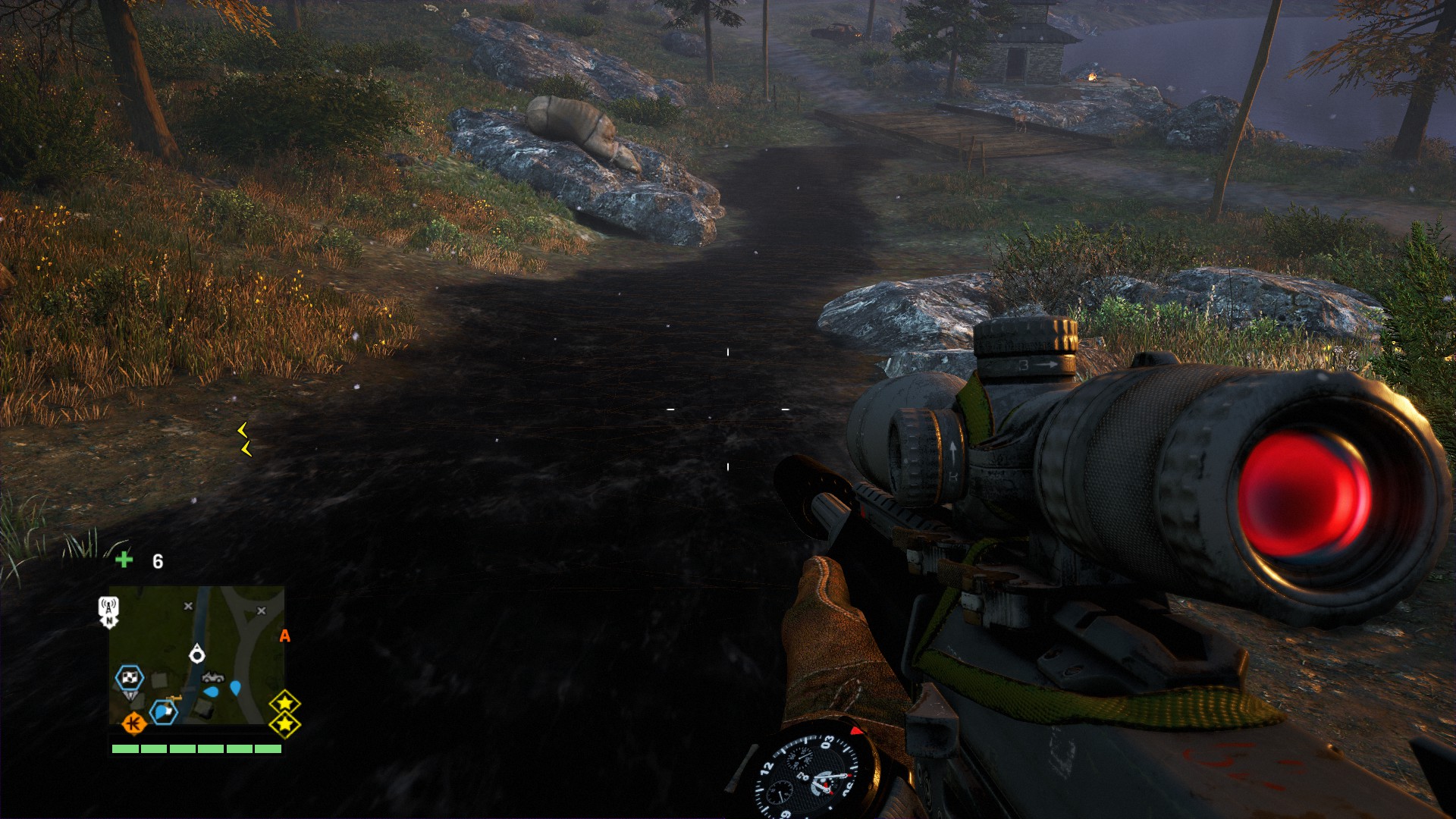

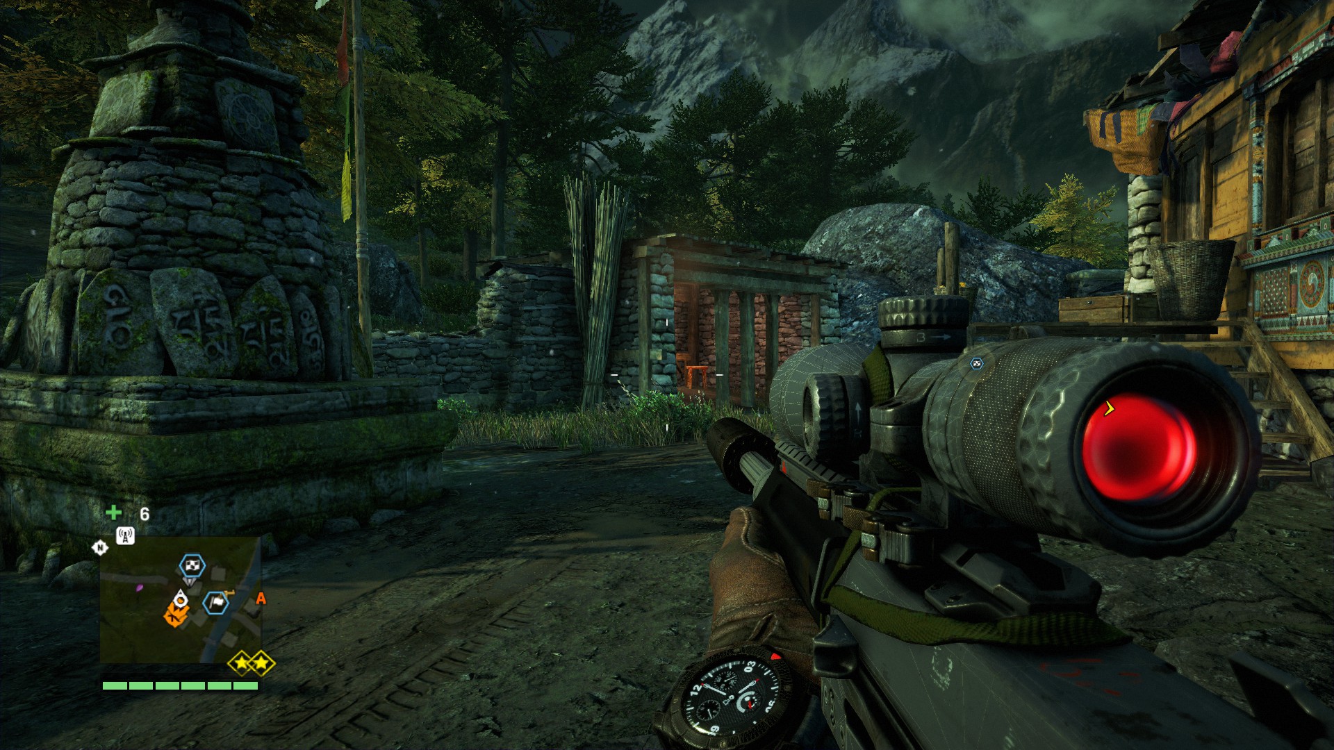

Far Cry® 42016-8-3-15-40-5.jpgFar Cry® 42016-8-3-15-37-55.jpgFar Cry® 42016-8-3-15-37-24.jpgFar Cry® 42016-8-3-15-36-46.jpg
Hier nun ein paar Bilder von FC4. Man achte auf die Linien auf dem Scope, die Linien im dunkelen Wasser und die lila Bäume auf dem Berg.

Der Fehler ist das zB in dem vierten screenshot von dir die bunten flüchen (oberer rechter Bildrand) ?
=> könnte auch defekter VRAM sein.

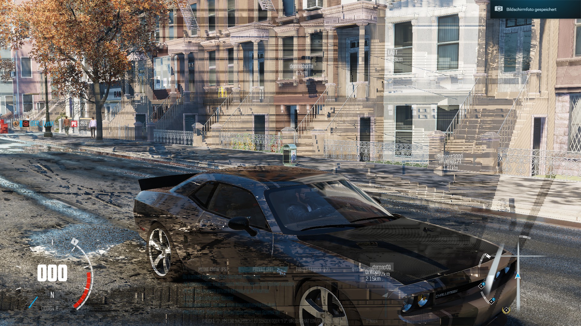

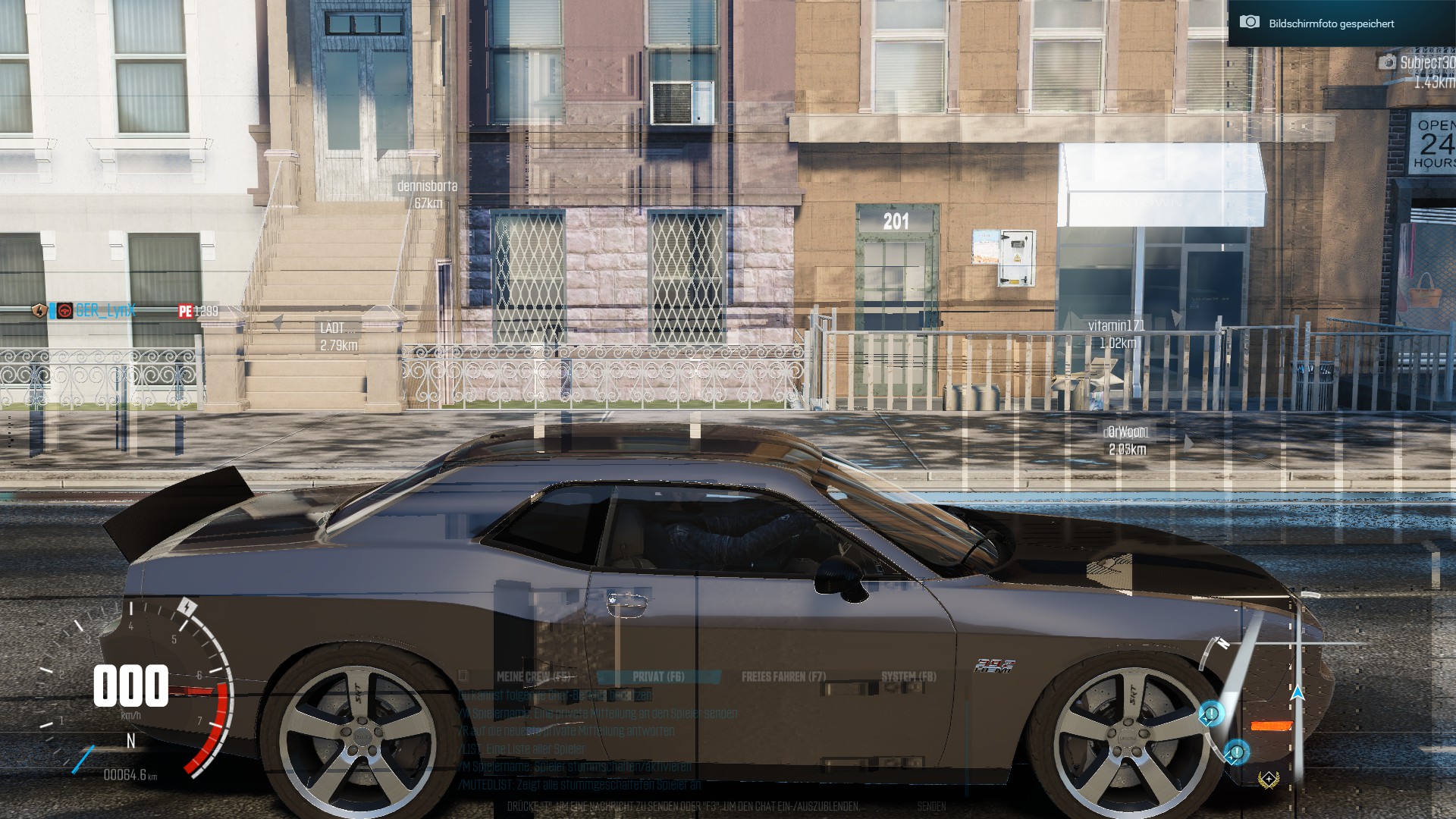

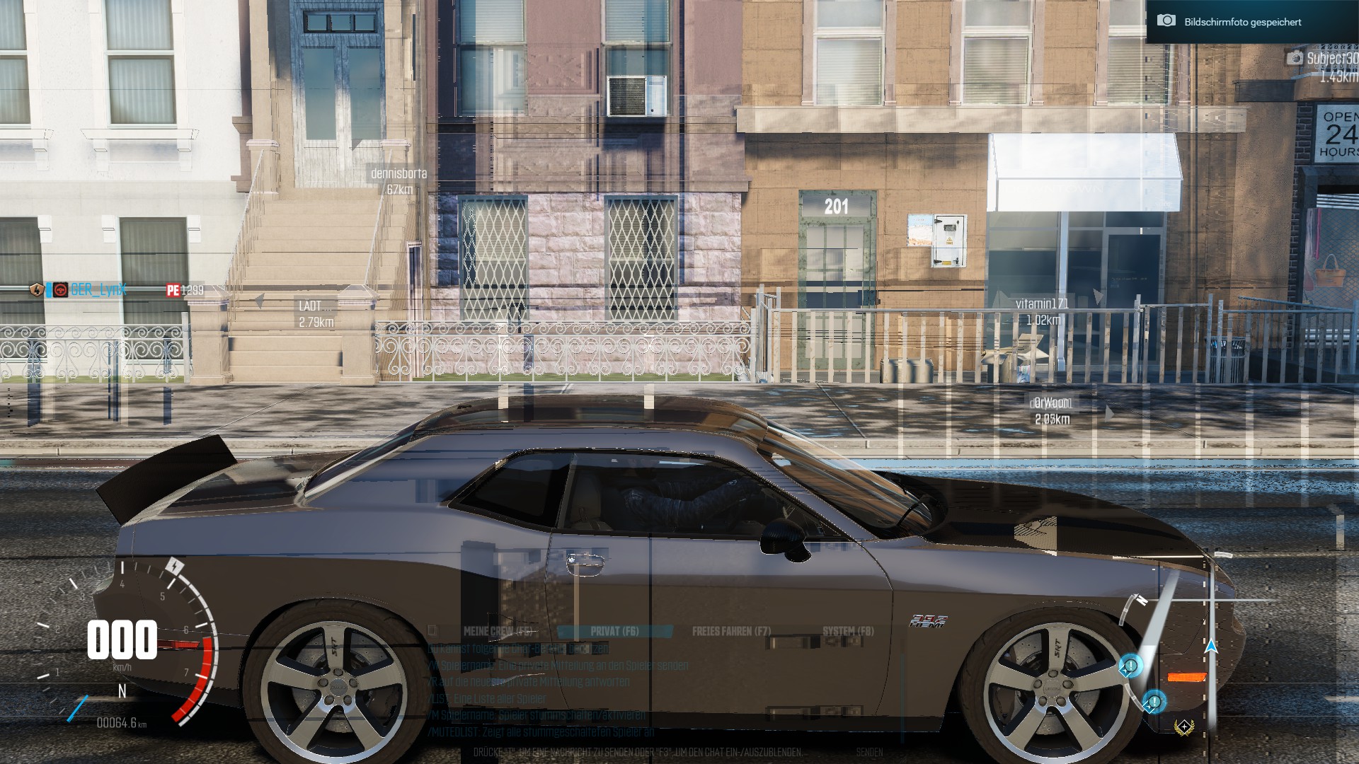

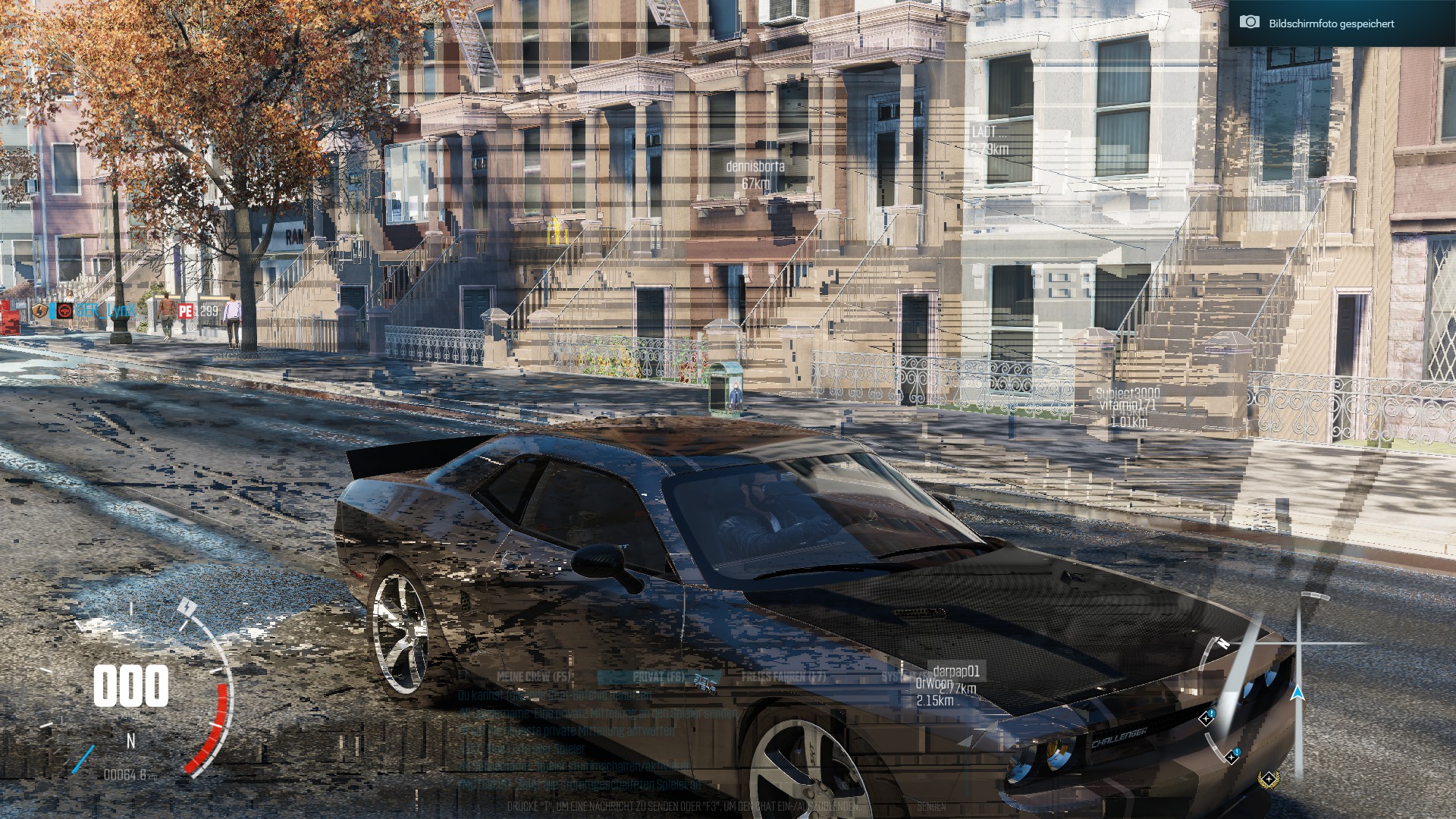

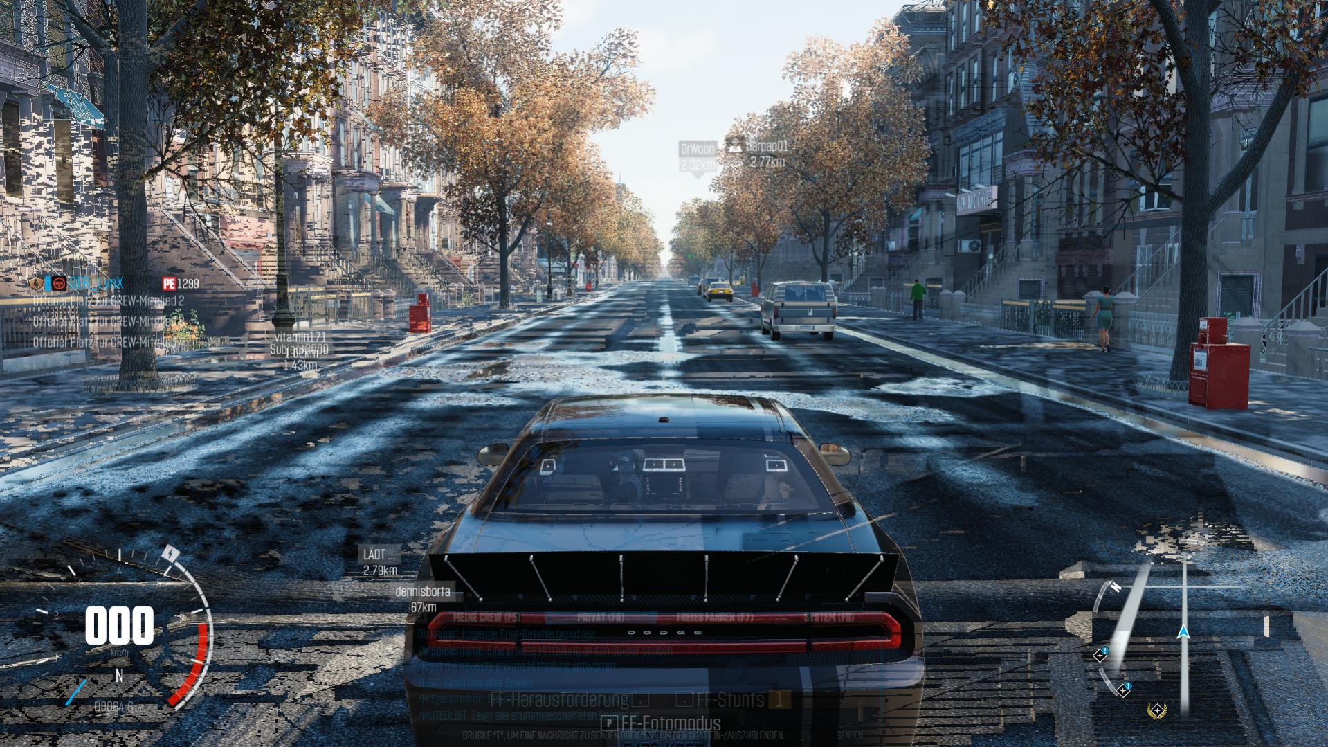

The Crew2016-8-3-16-19-0.jpgThe Crew2016-8-3-16-19-4.jpgThe Crew2016-8-3-16-18-56.jpg
Hier nun das ganze Ausmaß.

edit: Auf dem vierten Bild bei FC4 meine ich eher die Geometriestriche auf dem Zielfernrohr. Die sind normal nicht da.
Mit der Asus R9 390X hast du dir leider den schlechtesten R9 390er Kandidaten ausgesucht. Wenn die Möglichkeit besteht, sollte man auf was besseres Umsteigen. R9 390 Nitro oder Powercolor (wenn es unbedingt eine 390 sein soll) oder noch besser einer der neu erschienenen Karten. Wie du willst. Aber für mich sieht das stark nach einem Hardware Defekt aus...
Das sieht mir auch ganz nach Grafikkarten defekt aus...vermutlich irgendwas mit dem VRAM.

Sorry aber für mich ist das immer noch kein klarer Defekt der Karte. Einfach mal Grafikfehler The Crew googeln und staunen.
Selbst im eigenen Forum gibt es gleichwertige Screenshots zu bestaunen.

Habe mittlerweile auch mit Asus kommuniziert und ihnen ebenfalls Bilder zukommen lassen. Die konnten mir mit hoher Sicherheit sagen, dass es sich leider um einen Hardwarefehler handelt, auch wenn nicht jedes Spiel betroffen ist. Garantie geht ohne Rechnung nicht, jedoch haben sie mir eine Reparatur für 30€ angeboten.
