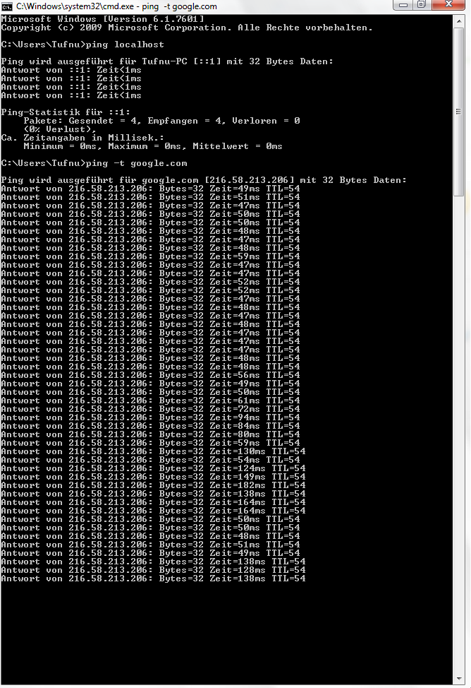

ich habe sein geraumer Zeit ein Problem mit meinem Internet. "Ping google.com -t" sagte das wenn ich kein Internet benutze weder Browser noch anderen Programme ein weit aus gehend stabilen Ping von um die 60-70 habe. Öffne ich jedoch den Browser oder ein Spiel schwankt der Ping bis zu 700 und geht wieder runter auf 70. Ab und zu ist auch der Fall das der Ping um 600ms bleibt. Erst nach einiger Zeit geht er wieder runter.Problem tritt zufallsmäßig auf aber immer wieder, kein Schema erkennbar. Ebenfalls tritt es auf wenn alle Anderen PC, Mobileendgeräte nicht mit dem Router vebrunden sind und so zu sagen nur ich Internet nutze.
Hab schon viel versucht ergebnislos; mtu optimiert, Router-PC Verbindung gecheckt, Router 30Sekunden vom Netz genommen.
Leider konnte ich heute nur einen max Ping von 182ms aufzeichnen.
Danke im vorraus!

Wie bemerkst du denn diese Pingschwankungen? Merkst du das z.B. bei Online-Games oder nur, wenn du den Ping laufen lässt und dann Internetseiten öffnest? Weil dort sind Schwankungen je nach Auslastung der Leitung völlig normal (in Grenzen natürlich).
Das sollte man vorab klären bevor man da irgendwas machen kann.

also Telekom sagte 6k DSL glaub ich zumindest. Vor 3 Wochen war alles normal, hatte zwar nicht den besten Ping aber um die 60-70 was gut ist. Es macht sich extrem bemerkbar da es nicht kontinuierlich so schlimm mit dem Ping ist sondern nur in kleinen Phasen.
Du solltest mal des öfteren einen Speedtest bemühen, ich hatte die gleichen Probleme, allerdings war mein Download genau so davon betroffen. Vor 10 Jahren waren es stabile 9,5k, dies wurde mit der Zeit immer weniger am schluss 6k und das so instabil das ich die Schnauze voll hatte und zu Kabel gewechselt bin. Tatsache ist das bei mir in der Straße anscheinend nur noch stabile 3k möglich sind, zumindest geht keine von den 3 Leitungen, die ich gemessen habe höher, in der Nachbarschaft.
Mein Ping war teilweise über 1000ms am Schluss.
