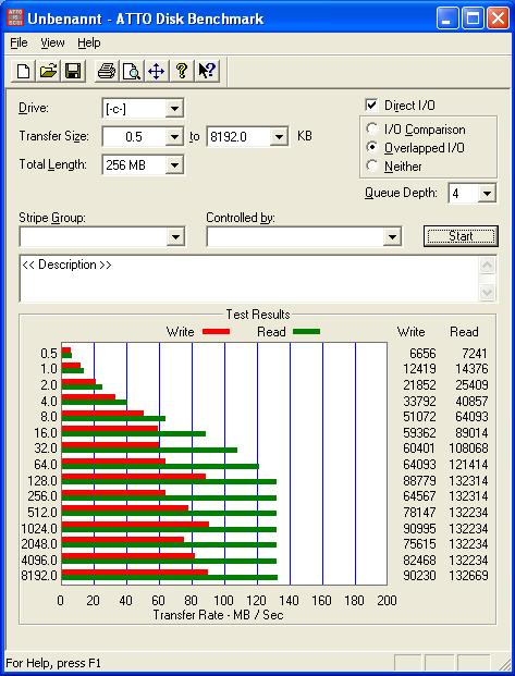

mach in 10 mit nen atto test unter neuem XP (aber ohne alignment)
so, hab jetzt neu aufgesetzt (halt mal nur windof drauf da ja partition kein alignment hat)
Atto Test siehe Anhang :-( (deckt sich mit dem Ergebnis der Plattenspiegelung)
Aja, fals das relevant ist: Notebook ist ein Asus F3Jm
da hamma ja schon den bösewicht... dein chipsatz limitiert! der intel 945pm hat die ICH7 drauf (wie ein asus eee) und da hast du nur SATA 1,5gbit/s (Sprich SATA I) ab ich8 sollte man SATAII haben!
in dem notebook wirds nie schneller werden da hilft das beste alignment nix :(

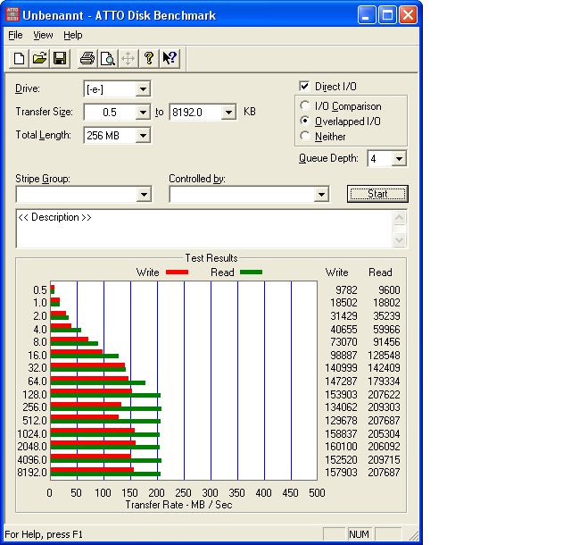

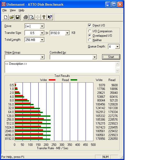

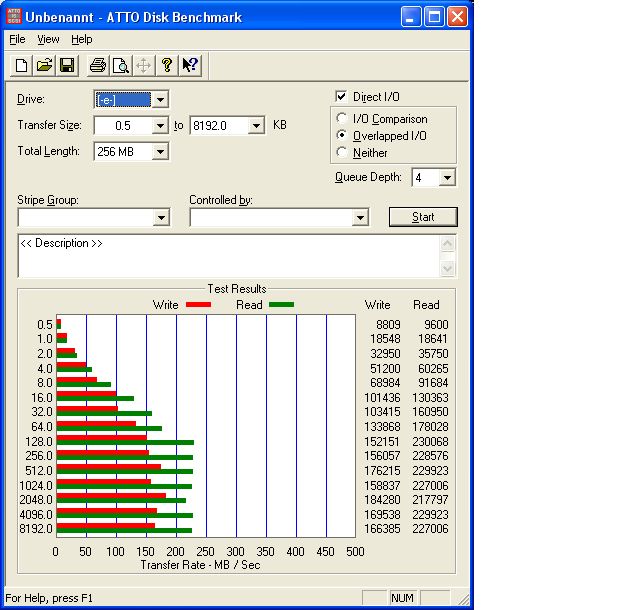

so, ich hab jetzt mal die Platte an nem SATA II Anschluss gehängt und mit dem original Alignment und dann von 64 Sektoren bis 2048 Sektoren alles mit Atto gebenchmarkt
-> Im Anhang sind die ergebnisse
Doch nun stellt sich für mich die Frage welches Alignment das richtige ist? - wirklich klar wird das aus dem Benchmarks nicht - oder? - was würdet ihr nehmen?

hast du da jetzt 63k genommen oder? keine sektoren oder?
so hab dir jetzt mal eine schöne chart gemacht - damit du siehst dass sich beim Lesen absolut nix ändert...
masterdrive-alignment-atto-read-jpg.150340
beim schreiben schon ab und an:
masterdrive-alignment-atto-write-jpg.150341
würde also für Masterdrives nach deinen Messungen 128k oder 1024k empfehlen! die 63k sind für die writes gar ned fein...
