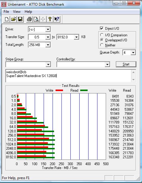

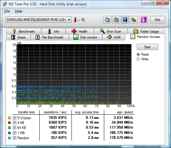

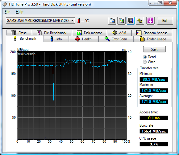

wie eggcake schon sagte, da stimmt was ned
hatte nur das alte win drauf geklont und irgendwie dürfte ihm da was nicht gepasst haben. jetzt nach neuinstallation schauts schon viel besser aus:
@indizierung - die brauchst deshalb nicht mehr, weil wenn du auf win-taste drückst und was eingibst das sowieso in windeseile da ist

Ja das stimmt sieht schon besser aus aber immer noch nicht genug für mich dafür das es gleich sein sollte da jeder Sektor gleichschnell angesteuert werden sollte.
Einbruch auf 89MB/s ist auch wieder dabei so wie da nach wo es auch einmal hoch geht du dann immer wieder höhere Ausschläge zeigt wie am Anfang, bei mein USB Stick ist das zum Beispiel nicht der Fall gewesen der wahr gleich gewesen, genauso was SD oder CF karte abgeht bei mir.

ja tekpoint - du hast aber kein betriebssystem auf deinem USB stick laufen oder!?!?!? alle benches die du in reviews siehst sind alle auf komplett leeren ssds gemacht!
Wenn du nen bench mit ner HDD machst wo das OS drauf rennt siehst du auch komische Ausschläge - ist die platte hingegen leer wirst du die nicht haben. ist doch ganz klar!

Dass es nicht überall genau gleich ist, ist völlig normal. Dass es fast eine Gerade ist kenn ich nur von gewissen Mtron-Modellen - aber wahrscheinlich auch nur, weil dort was limitiert.
Dort, wo die SSD beschrieben ist, wirds etwas langsamer. Und solange nur an einer Stelle ein solcher "Einbruch" auf ~80MB/s vorhanden ist, dürfte das nicht weiter schlimm sein.

Achja, du hast's ja im Laptop. Dort sind etwas zackigere HD Tune-Ergebnisse imho völlig normal - war bei mir auch so, da der Chipsatz halt doch etwas limitiert (auch wenn's SATA2 sein sollte).

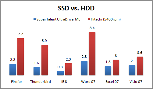

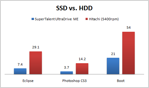

Ja - im Laptop ist's wahrlich wie Tag und Nacht. Ich trau mich momentan meinen Laptop garnimmer einzuschalten (temporär wieder mit HDD unterwegs) weil ich mich so daran nerve
Hatte vor paar Monaten mal einen direkten Vergleich angestellt (Bilder). Wenn ich jedoch Dinge gleichzeitig mache (Installation + Öffnen von Programmen) ist der Laptop mit HDD etwa 4x langsamer wenns gut kommt

genau eclipse ist ja auch so ein proggi das ewig zum starten braucht
