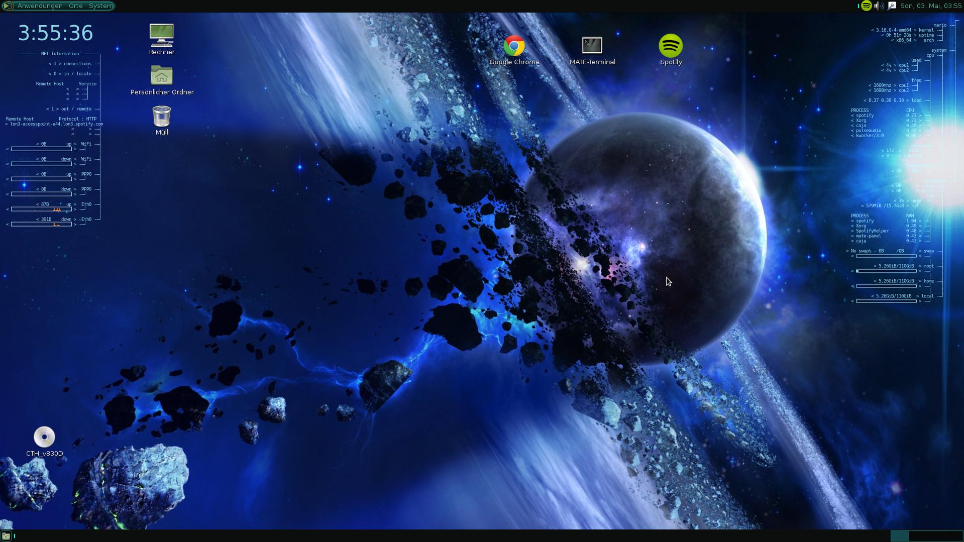

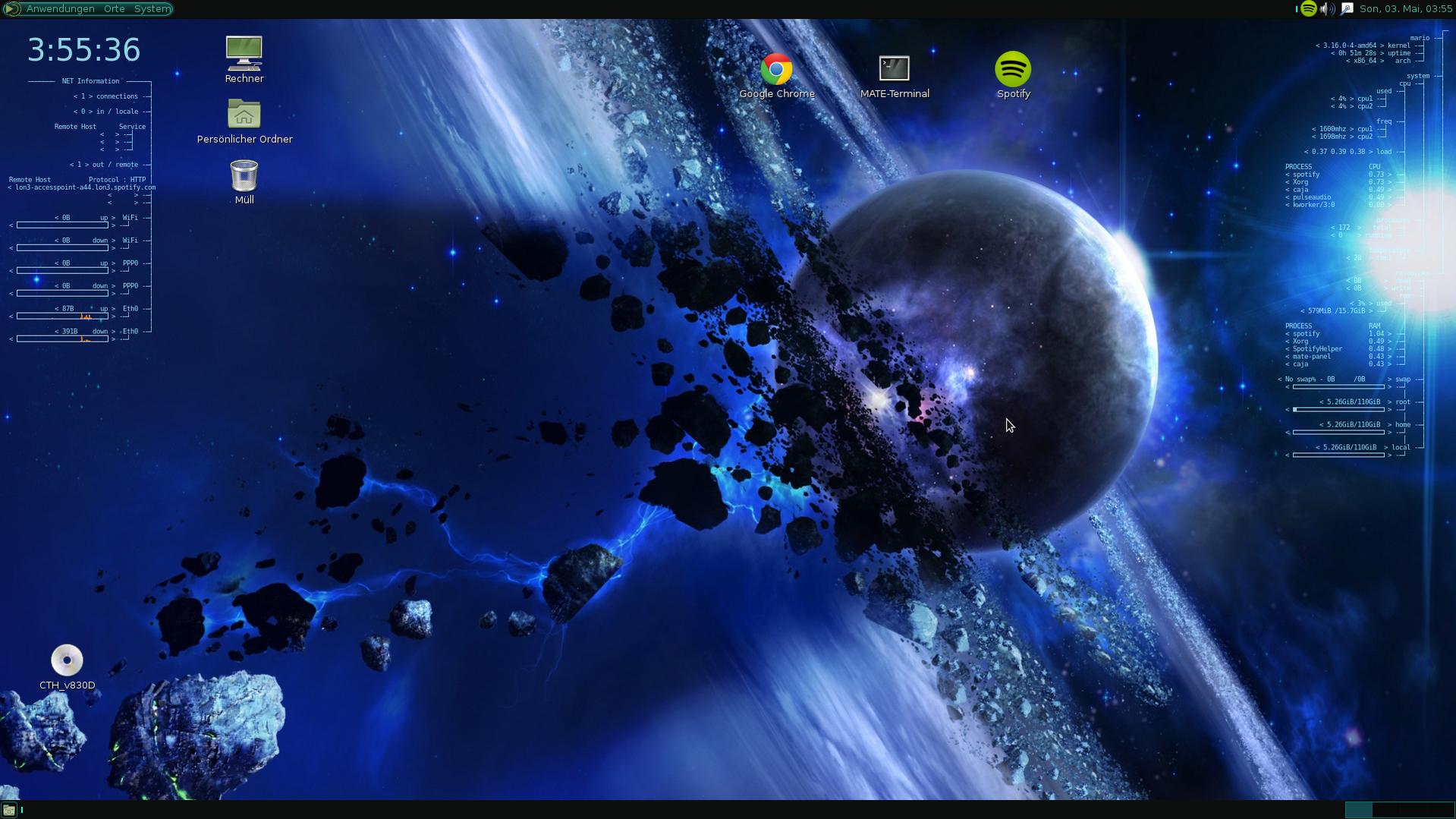

Mein Desktop sieht derzeit so aus wie im Anhang

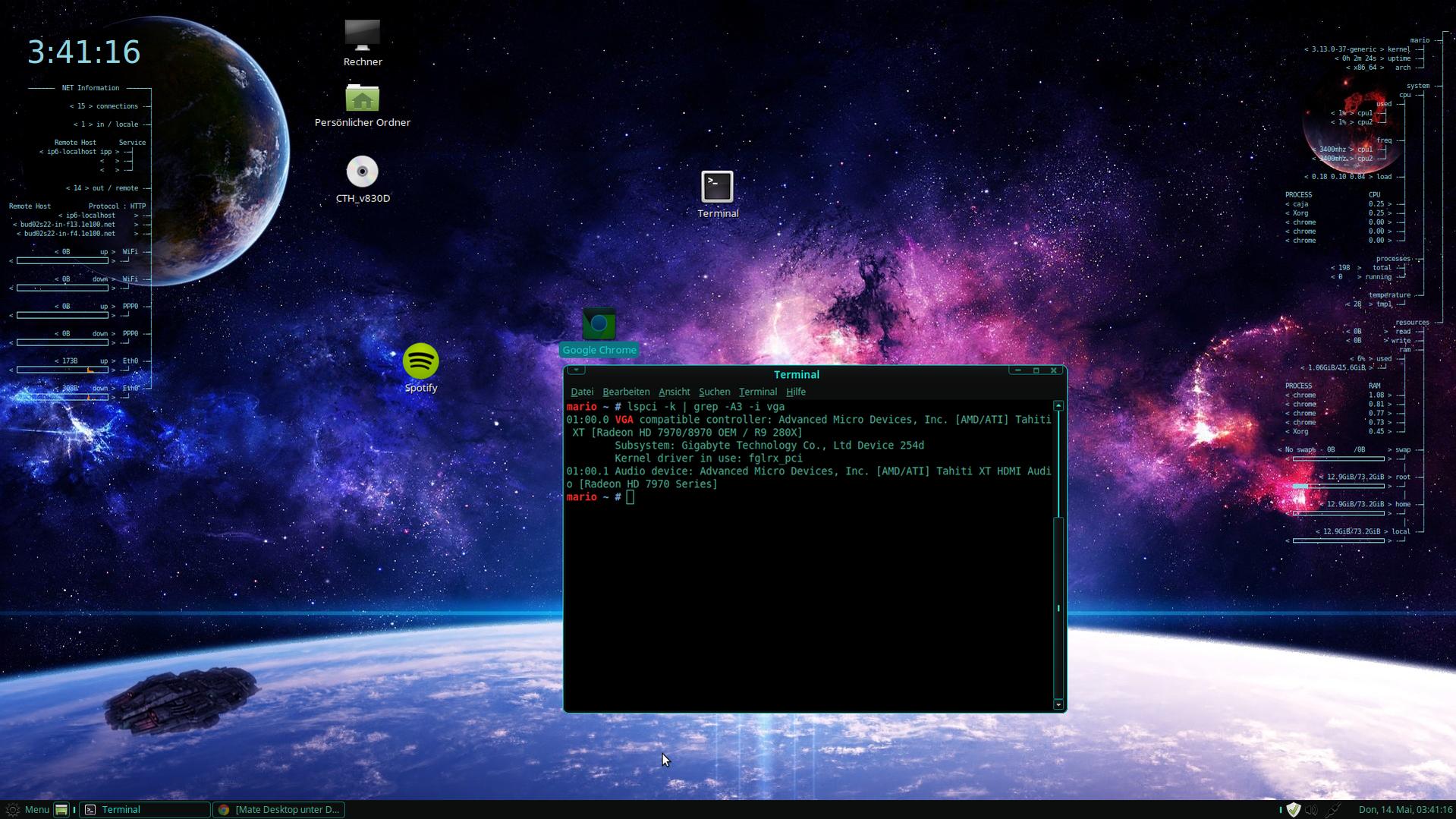

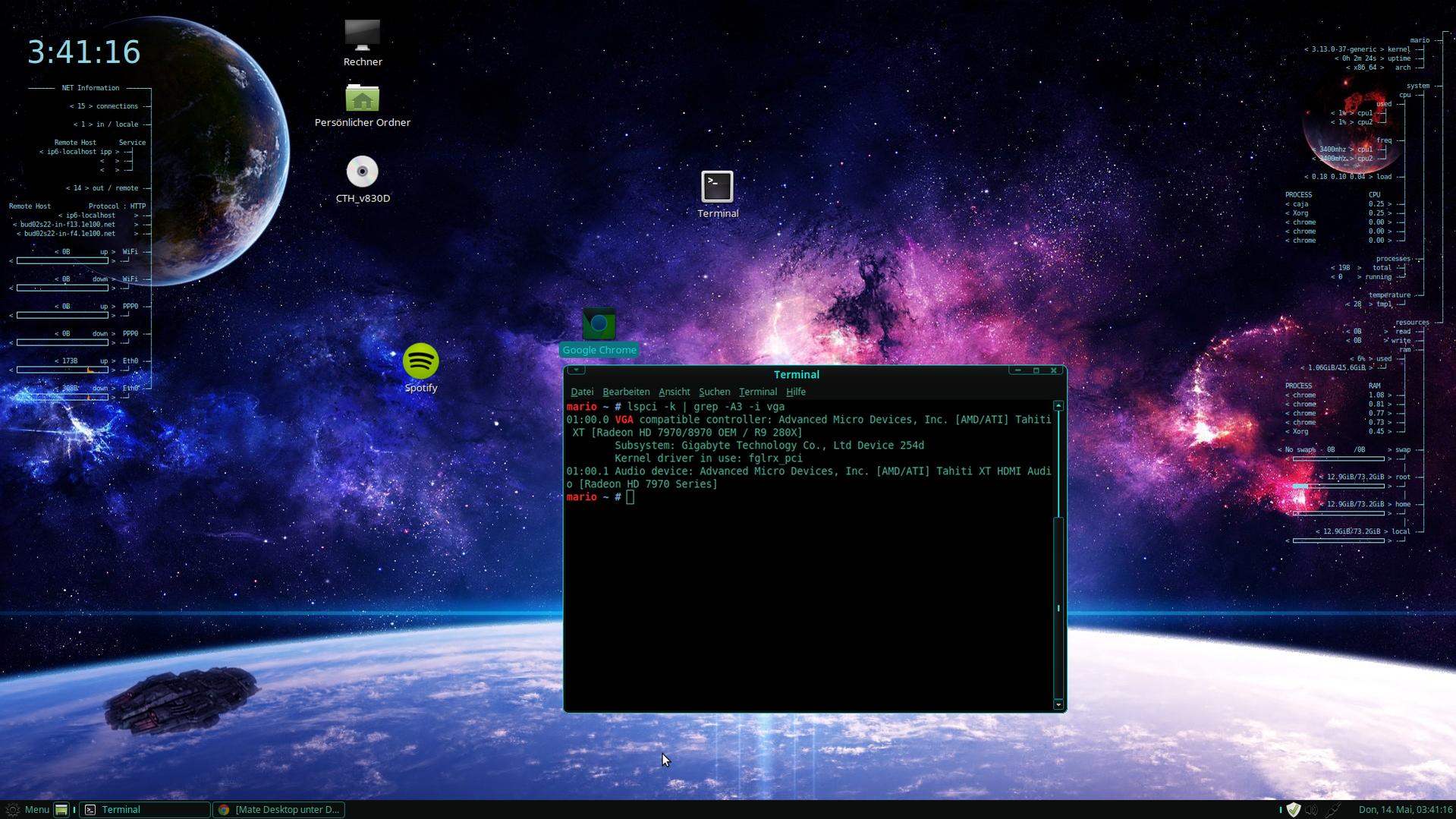

der lspci Befehl sagt folgendes
Code:
01:00.0 VGA compatible controller: Advanced Micro Devices, Inc. [AMD/ATI] Tahiti XT [Radeon HD 7970/8970 OEM / R9 280X]
	Subsystem: Gigabyte Technology Co., Ltd Device 254d
	Kernel driver in use: radeon
01:00.1 Audio device: Advanced Micro Devices, Inc. [AMD/ATI] Tahiti XT HDMI Audio [Radeon HD 7970 Series]
Ich habe die ppa hinzugefügt und apt-get update ausgeführt aber das Paket fglrx-installer gibts nicht. E: Paket fglrx-installer kann nicht gefunden werden.

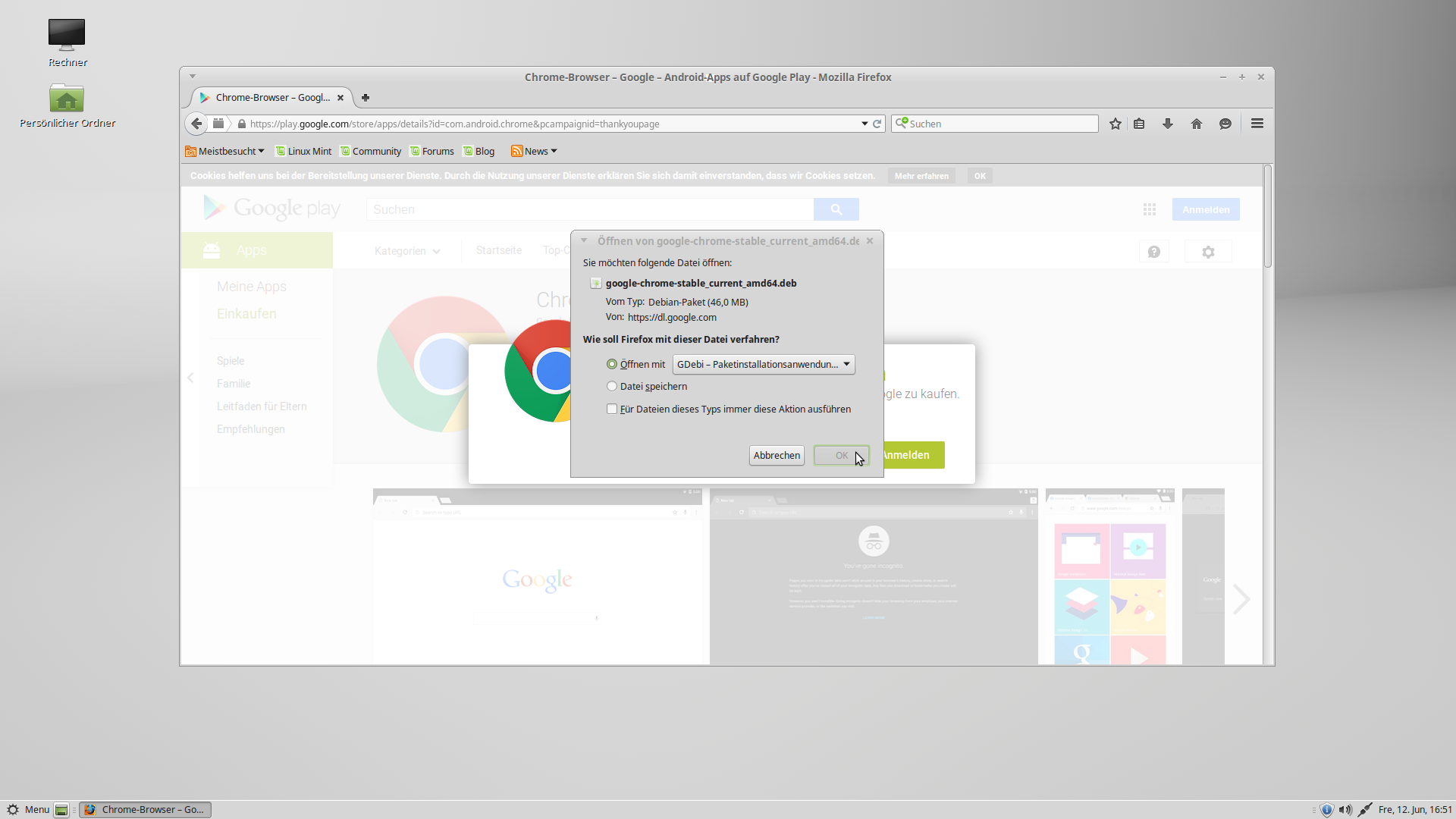

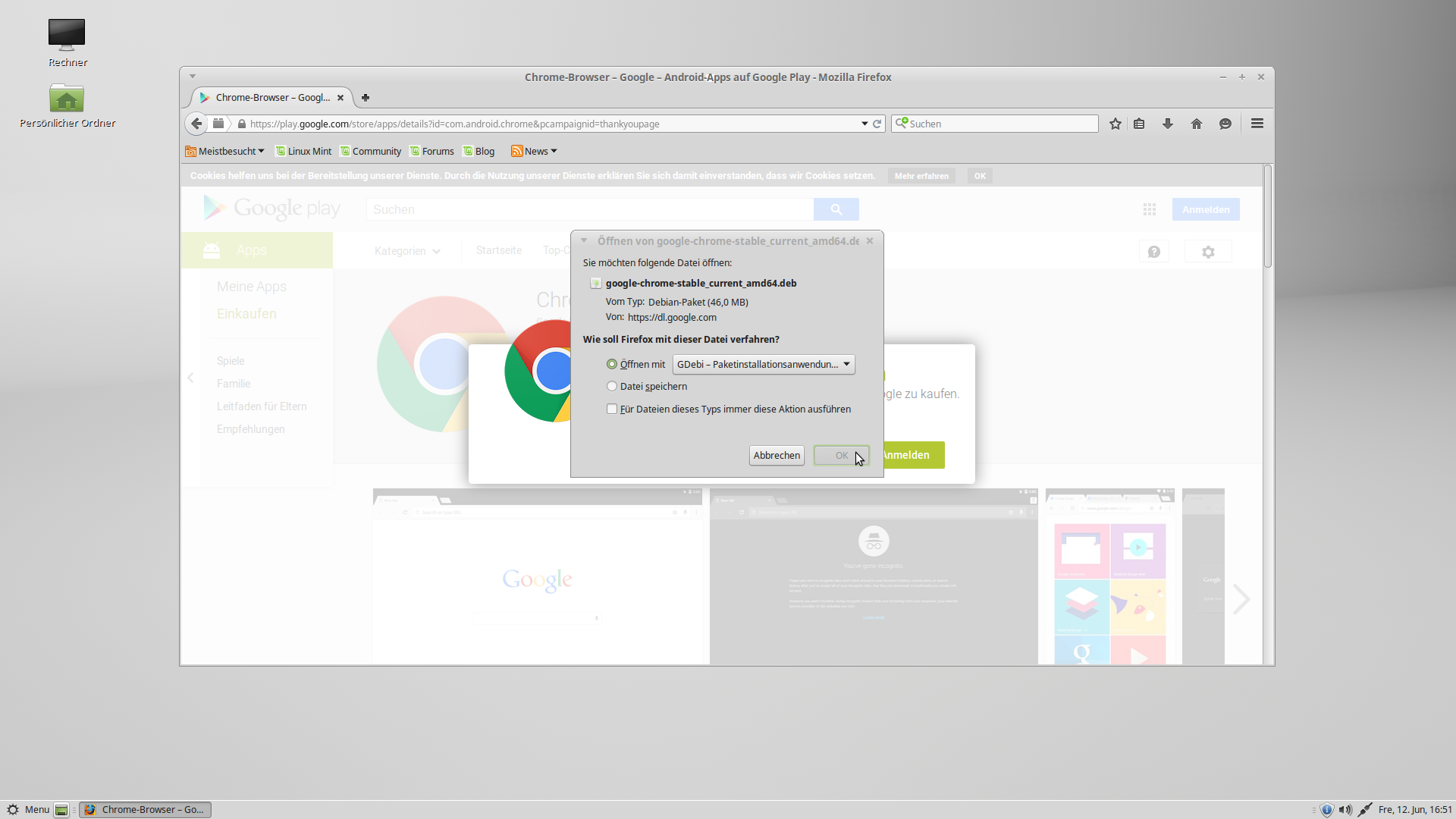

Ich konnte während dem Problem jedoch einen Screenshot anfertigen. Es sieht so aus als wäre das Fenster "unsichtbar". Man sieht es zwar aber man klickt das an was hinter dem Fenster ist. In meinem Fall der Firefox.
Edit: OK am Screen sieht man es nicht aber ich hab komischerweise auf Anmelden geklickt obwohl ich auf OK geklickt hab. Hab auch auf Datei runterladen angewählt aber irgendwie zurückgesprungen. Wenn Datei runterladen angewählt ist, kommt gleiches Problem-
