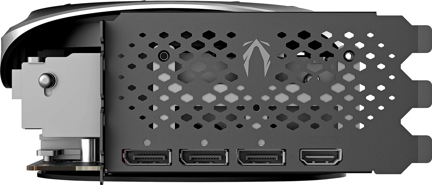

Hier noch ein Bild zur Verdeutlichung. Die aktuelle ist laut Specs 62mm hoch, die Zotac 71,4mm. Wird auf jeden Fall sehr knapp.
Wenn man sich die Karte ansieht, sind es tatsächlich nur drei Slots. Plus ein paar Millimeter Überstand auf beiden Seiten.
Sollte so passen das die Anschlüsse auf dem Mainboard nicht überragt werden. Schätze ich...
Die hier zum Kaufen angedachte Zotac Gaming RTX 4090 Trinity (OC) nimmt drei Slots in Anspruch + ein paar Millimeter auf der Vorder- und auf der Rückseite. Geizhals gibt es nur sehr grob an. 4-Slot-Karte (3,5 Slots). Ja, weil sie ein kleines bisschen mehr als drei Slots braucht:
Meiner Meinung nach sollte das passen. Knapp, aber passen.
Es sei denn das das Bild nicht der realen Karte entspricht.

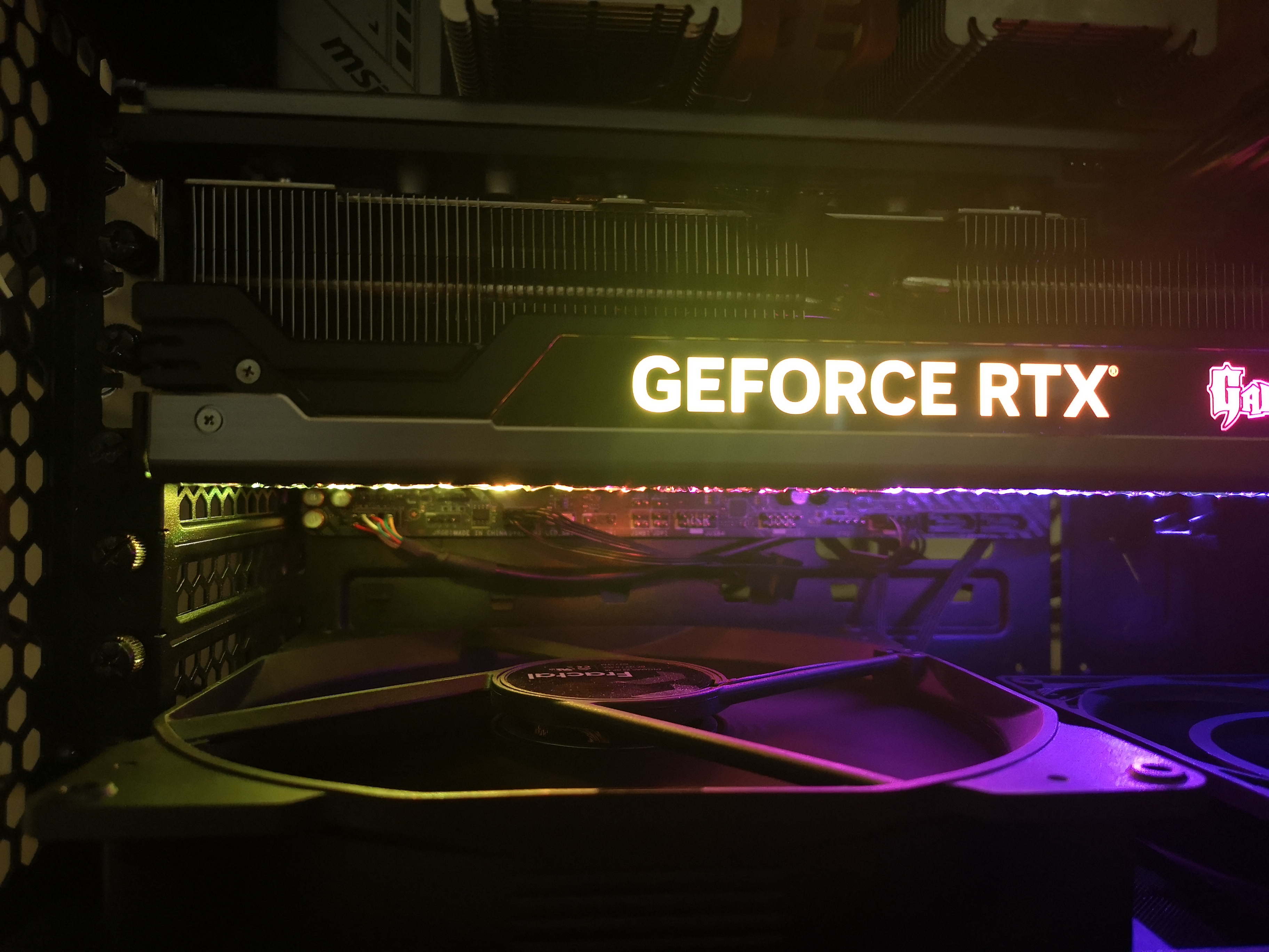

B550M Mortar mit Palit 4090 gamerock (auch ca 72mm Höhe) :
Reaktionen: UNDERESTIMATED und aerric
