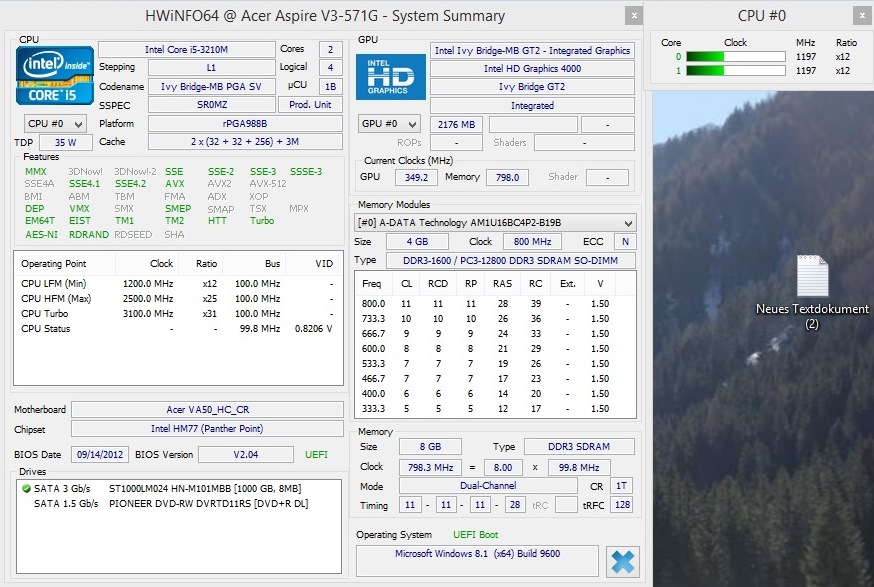

Hallo Nina,
willkommen im Forum.
Damit andere dein technisches Problem besser verstehen können, ist es wichtig zu erfahren, welche Produkte du konkret nutzt.
Um welche Maus (Hersteller, Modell) handelt es sich, wie ist sie an deinen PC angebunden, per Kabel oder drahtlos? Welche Treiberversion hast du installiert?
Ist das erwähnte Trackpad fest in einem Notebook verbaut?
Hilfreich wären auch detaillierte Angaben über die Hardware deines Computers. Wenn du dich damit nicht so gut auskennst, hilft dir z. B. die Software "HWiNFO" weiter, die du hier herunterladen kannst:
https://www.computerbase.de/downloads/systemtools/hwinfo/
Nimm die Portable Edition, die sich ohne vorherige Installation direkt starten lässt und dein Windows nicht verändert. Klicke nach Aufruf die Schaltfläche "Run", um anschließend im vorderen Fenster "System Summary" den Prozessor, Arbeitsspeicher etc. zu ermitteln.
Wurde dein System verändert, bevor das Problem begann, z. B. durch Installationen neuer Hard- oder Software?
