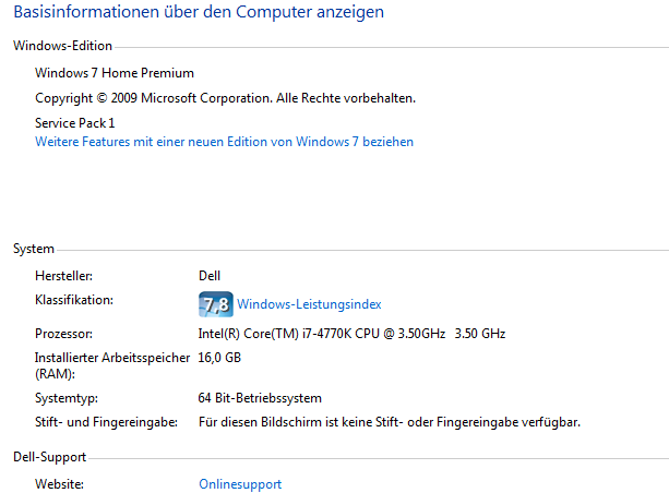

Hallo Liebe Community,
seit geraumer Zeit versuche ich schon meine Maus zu installieren ohne Erfolg.
Mein System:
Ich habe bereits sie bereits auf 3 anderen Rechnern installiert ohne Probleme. Alle waren andere Systeme also mal win 7 mal win 10 mal 32 bit mal 64. überall kein problem AUSSER BEI MIR.
Ich habe natürlich die gaming software installiert und es kommt immer von seitens der software: "es wurden keine geräte erkannt" ... das kam auf den anderen Rechnern auch allerdings war das nach treiberakltualisierung über den gerätemanger behoben... bzw. einmal habe ich nichtmal das machen müssen.
Deswegen bin ich dann in den Gerätemanager und habe dort die Maus gesucht (wo sie nur als unbekanntes Gerät zu finden ist) und wenn ich versuche den treiber zu aktualisieren kommt immer folgende Fehlermeldung:
"Fehler beim Installieren der Treibersoftware für das Gerät
Es wurde keine Aktion durchgeführt, da ein Neustart des Systems erforderlich ist."
Natürlich haben diverse Neustarts keinen Erfolg herbeigeführt.
Die aktualisierung habe ich online versucht und direkt aus dem softwareordner der Gamingsoftware. Das habe ich herausgefunden ist folgernder: LGSHidFilter
Aber auch dabei kommt immer wieder dieser Fehler.
Ich hoffe mir kann dabei jemand helfen.
