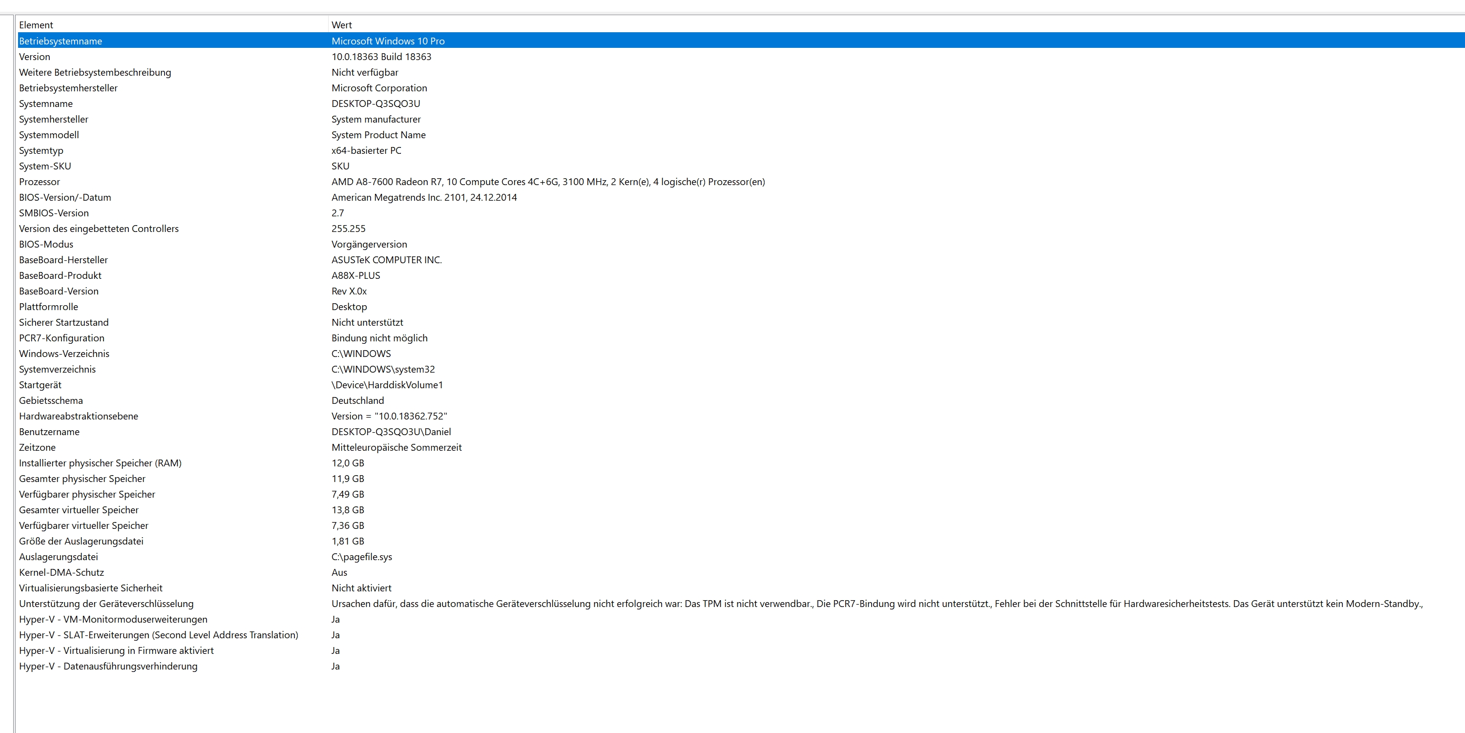

Habe Screenshot von meiner Hardwarekonfig beigefügt - hoffe die Angaben reichen Euch.

hab gerade auf ASUS nachgesehen - mein Mainboard: ASUS A88 x plus.
Da ist das BIOS mit Win 10 Pro 64 Bit veraltet (habe Version von 2014, neu ist von 2016). Da gibt es verschiedene Pakete zum runterladen: LAN, BIOS utilities, Sound etc. Sollte ich mal BIOS update machen?
