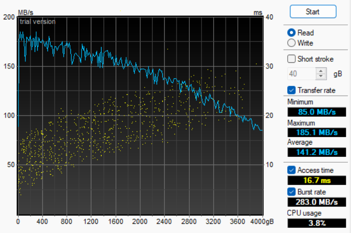

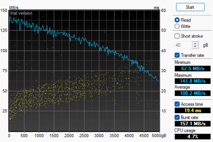

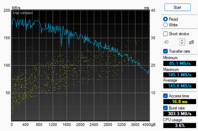

HDTune Benchmark scheint unendlich zu laufen?
Laß das mal bitte durchlaufen.
Quatsch, ich kann ohne Probleme spielen. Battlefield 2042 läuft eins A, Rocket League auch etc.
Wie lange soll das HDTune Benchmark laufen? Es scheint ja unendlich lange zu gehen???
Nur für die Maus ist anscheinend keine Rechenleistung mehr übrig.
Bis es fertig ist.
Das ist doch schon ein Hinweis darauf, das da etwas gar nicht stimmt, wenn man die Festplatte nicht lesen kann.

Ich soll den Benchmark machen, nicht den File Benchmark, richtig?
Ich lass das jetzt mal laufen, hatte ja vorher abgebrochen, also kein indiz darauf das da was nicht stimmt.

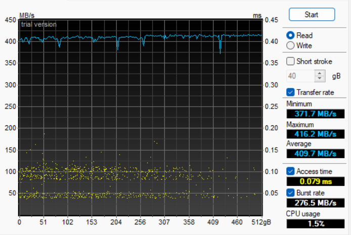

DLX23 schrieb:
Die Crucial Firmware ist aktuell. Die Samsung ist aktuell.
Die MX 500 hat viele hohe Zugriffszeiten über 100 Mikrosekunden.
Die könnte man mal prüfen und optimieren, die 860er Samsung auch.
  • Rechtsklick auf Partition im Explorer - Eigenschaften - Tools - Prüfen ,
  • Rechtsklick auf Partition im Explorer - Eigenschaften - Tools - Optimieren .
Der Rest sieht unauffällig aus.

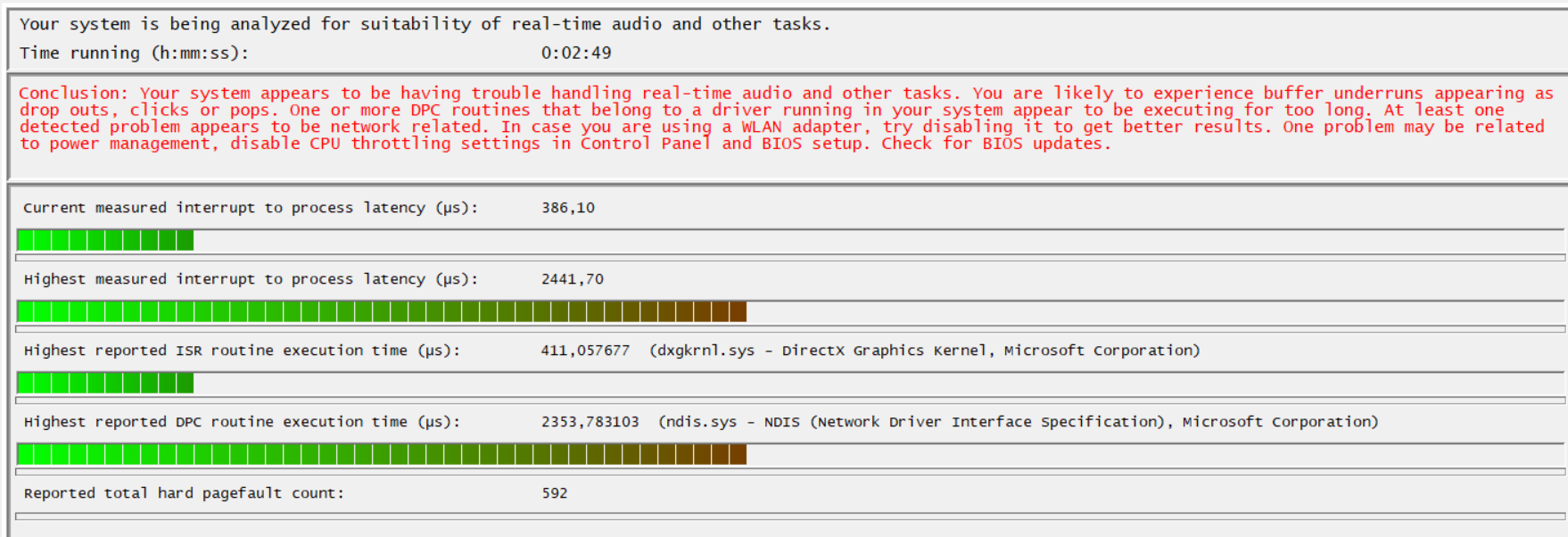

Habe aber auch mal LatencyMon ausgeführt:
