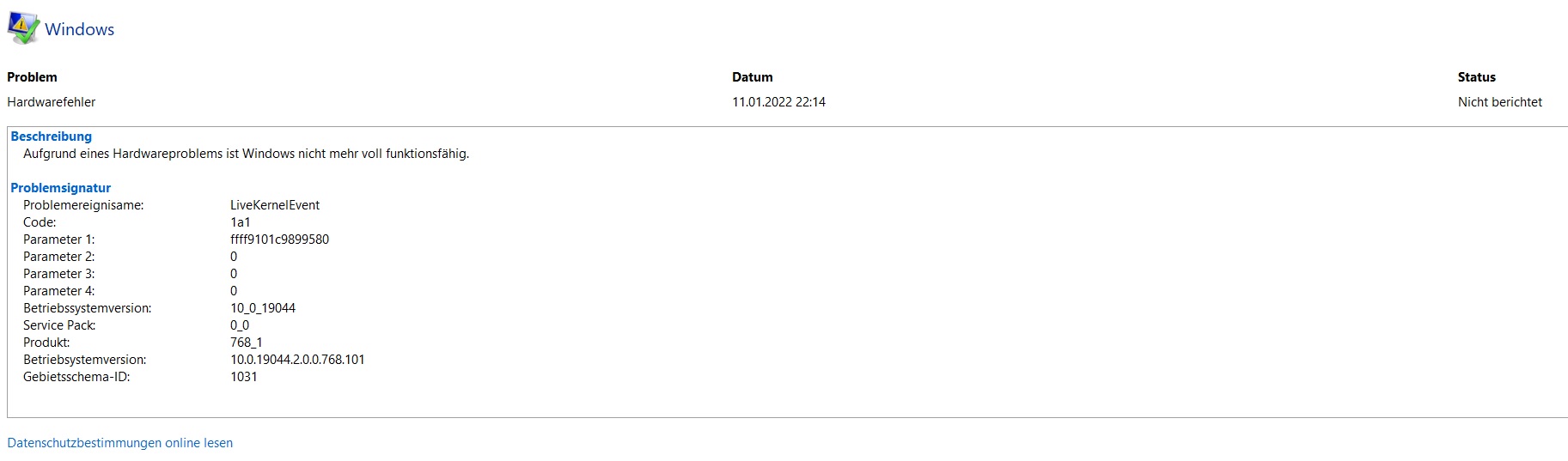

nein kein antivir im Hintergrund,
hast du einen allgemeinen screenshot? so wo man den zuverlaessigkeitsverlauf sehen kann?
welche ssd hast du?
obige frage bezog sich wirklich auf USB 3 - stekcne die sachen an usb3? Oder stecken sie an USB2 (und stecken sie vorne oder hinten)

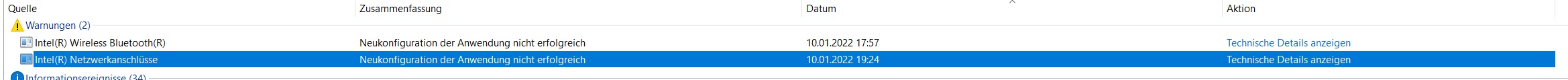

screenshot hab ich keine, hab die WD-Black SN750 1TB ist neu
diese Meldung steht auch noch drin, der Fehler mit Tastatur und Maus bestand aber gestern morgen schon
