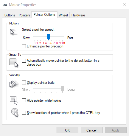

@Hauro Danke! Das bedeutet, dass kleiner oder größer als 6/11 ist eine Manipulation der "echten" DPI darstellt? Also 6/11 ist quasi tatsächlich der "natürliche Wert"?
6/11 bei der alten GUI ist 1:1 alles andere ist ein abweichender Multiplikator, 4/11 und drunter kann man problemlos verwenden. Über 6/11 kommen eben teilweiße krumme Werte raus.
Die Mitte ist die neutrale Einstellung.
Ich zitiere mal Igor (3 - Einstellungen in Windows)
Achtung!
Inwieweit sich diese Einstellungen auf den effektiven DPI-Wert auswirkt, das kann ich euch leider nicht mit Zahlen belegen. Fakt ist aber, dass man es sehen und fühlen kann. Des Weiteren wirkt sich die Interpolation von Windows z.B. auf die Genauigkeit beim Zielen in Spielen aus! Die Genauigkeit der Maus in Bezug auf die gewählte DPI-Einstellung bleibt immer gegeben, sie wird durch Windows in Form von Skalierung (schneller/langsamer bis unberechenbar) beeinflusst. Was ihr subjektiv als schlechtere Genauigkeit wahrnehmen werde.
Siehe auch 5 - Einstellungen im Spiel

Würde gerne noch was weiteres einspielen, ich denke mal das du dich, @Mr.Blade, durch das zocken mittlerweile damit beschäftigst.
Bei den mauseinstellungen mach ich es schon jahrelang so: slider nicht antasten und nur die zeigerbeschleunigung deaktivieren.

https://liquipedia.net/counterstrike/Mouse_Settings#Windows_Sensitivity schrieb:
Pointer Speed is the Windows option that scales individual counts from the mouse to on-screen cursor movement, represented by the String value MouseSensitivity in the Windows Registry. Windows has 20 mouse sensitivity levels. At the value of 10 (middle notch in Control Panel), the multiplier is 1 (i.e. for every one mouse count your computer will move the pointer one pixel on your screen). Non-integer multipliers, contrary to popular belief, do not affect accuracy, as the rounded residuals are handled by an accumulator. However, a MouseSensitivity setting of greater than 10 will cause the desktop cursor to skip pixels and slightly reduce its precision.
For each MouseSensitivity value from 1 to 20, cursor movement is scaled as follows:
MouseSensitivity1234567891011121314151617181920
Control Panel tick0th1st-2nd-3rd-4th-5th-6th-7th-8th-9th-10th
Multiplier (EPP off)1/321/161/82/83/84/85/86/87/81.01.251.51.7522.252.52.7533.253.5
Multiplier (EPP on)0.10.20.30.40.50.60.70.80.91.01.11.21.31.41.51.61.71.81.92.0
This setting has no effect on in-game camera movements if raw input is enabled.
