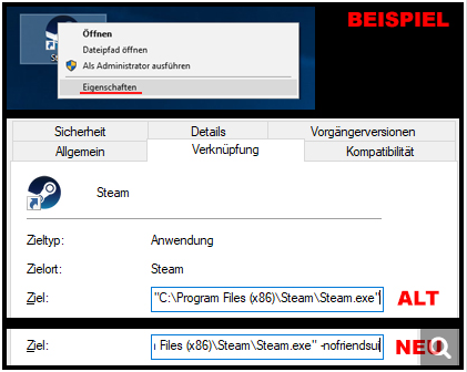

Animierte Darstellung deaktivieren:
>In der Freundesliste oben rechts das Zahnrad anklicken und dann im Menü "Freundesliste" den untersten Eintrag deaktivieren
Ingame Steam Chat deaktivieren:
>Ingame Overlay deaktivieren, gehe in Steam auf Offline oder füge bei deiner Steam Verknüpfung im Zielpfad die Endung "-nofriendsui" an

@Ambisonte Nibor danke dir!!
Ich werde das bei nächster Gelegenheit umsetzen und gebe Rückmeldung.
