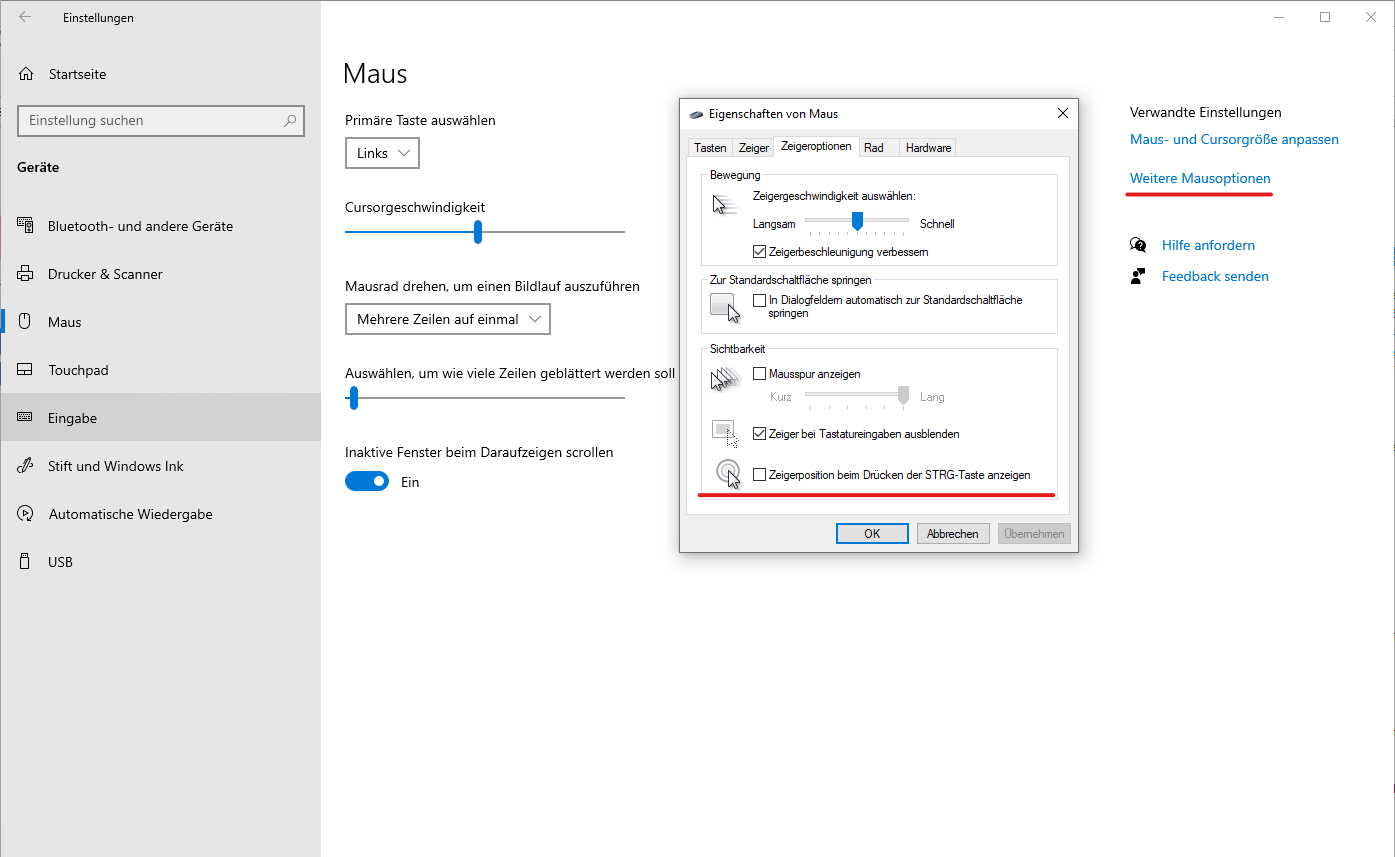

Wenn du oft deine Maus suchst, hilft dir dies ggf auch weiter:
Reaktionen: lassoheinz

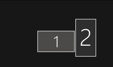

naja, schon klar, dass man dieselbe Auflösung nehmen soll und die Monitore in der Vorschau so anordnet "wie in der Realität" :-) Das habe ich alles auch so eingestellt, ändert aber ja nichts am "Problem" ;-) Es ging mir um eine Lösung des "Festhängens" des Mauszeigers an eben den Übergängen, wo die Auflösungen der unterschiedlichen Monitore nicht ineinander übergehen. Bei dem Beispiel von @Shakj zum Beispiel bei Monitor 2 die Bereiche oben links und unten links. Wenn da zufällig der Mauszeiger ist und man will den Zeiger (ohne zu wissen, wo er ist) in die Mitte von Monitor 1 ziehen, wundert man sich erst mal wieder: Wo ist der Mauszeiger?
