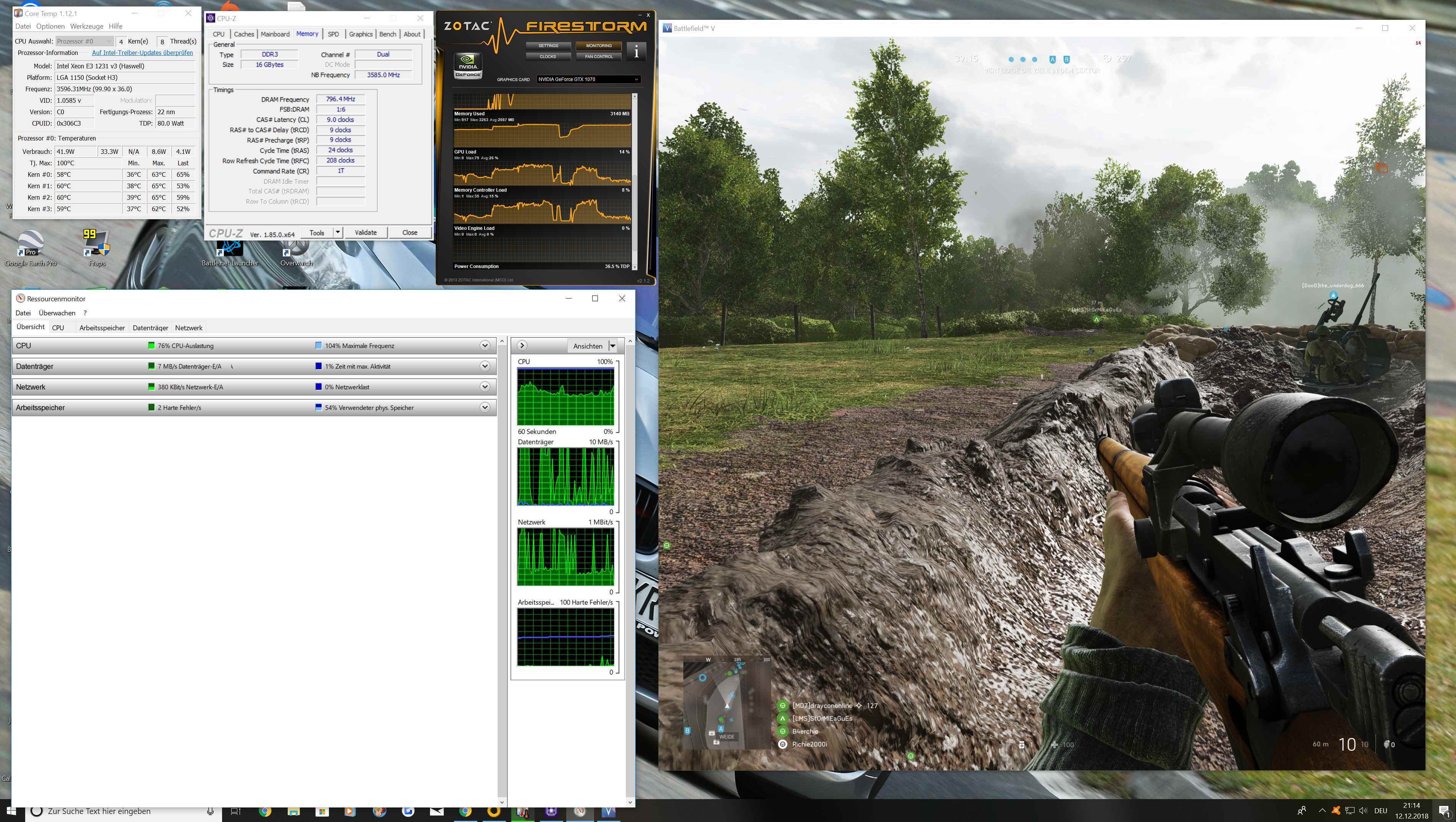

Egal welche Graphic Settings ich ausprobiere, es scheint keinen Einfluss auf die FPS zu haben lediglich auf 4k und unter Ultra komme ich noch unter die 15 FPS.
Getestet habe ich die letzten 3 Treiberversionen der GTX, sowie neue Chipsatztreiber, Die Auslastung der Graka, der CPU liegt bei ca. 50%
Internet Anbindung via VDSL@100 Mbit
Das Spiel ist auf einer SSD installiert, die Temps aller Komponenten und die Leistungsaufnahme befindet sich ebenfalls innerhalb der normalen Spezifikationen.
ALLE!!! anderen Spiele laufen Problemlos. Im Singelplayer hab ich permanent 60 FPS.

Wenn die Grafiksettings nichts an den FPS ändern, bleibt eigentlich nur noch die CPU.
Aber überprüfe trotzdem mal wie hoch CPU, GPU, RAM und VRAM Auslastung ist. Und die Temperaturen am besten auch gleich mit überprüfen.
Hab die gleiche CPU und eine 1080 GTX. Bei mir läuft BF 5 in 3440×1440 mit Ultra und Low Mix-Settings mit 75 - 100 FPS je nach Spielgeschehen.
DX12 an aus bewirkt keine Änderung, Temps wie ersichtlich, alles im Rahmen wie bei anderen Games auch, CPU Temp könnte sicher bisschen niedriger sein, sollte aber nicht das Problem sein (Top Blower + ITX Cube)

So Sorry, Windows neuinstalliert, spiel läuft nun, es lag an dem o.g. Fehlendem Windows Update, welches warum auch immer Aufgrund eines fehlers bei der Installation nicht installieren ließ.
