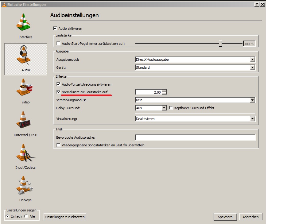

Wenn der PC als Zuspieler fungiert, bietet bspw. der VLC-Player einen Limiter an, der die Pegelspitzen recht gut kompensiert.
Die meisten A/V-Receiver haben einen "Midnight-Modus" oder so ähnlich, der gleichwertig funktioniert.
