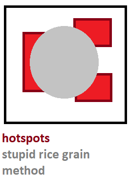

40-65°c Idle mit Spikes ist normal.
Bis zu 85°c unter Volllast auch, zumindest jetzt im Sommer.
Ansonsten kann es beim 3600 daran liegen:
Alle Variablen (Airflow, CPU Kühler, OC) ausgeschlossen ausser Wärmeleitpaste.
Zu wenig Wärmeleitpaste = Temperaturprobleme.
Zu "viel" Wärmeleitpaste = Zu "viel" gibts nicht wenn es um zu hohe Temperaturen geht.
