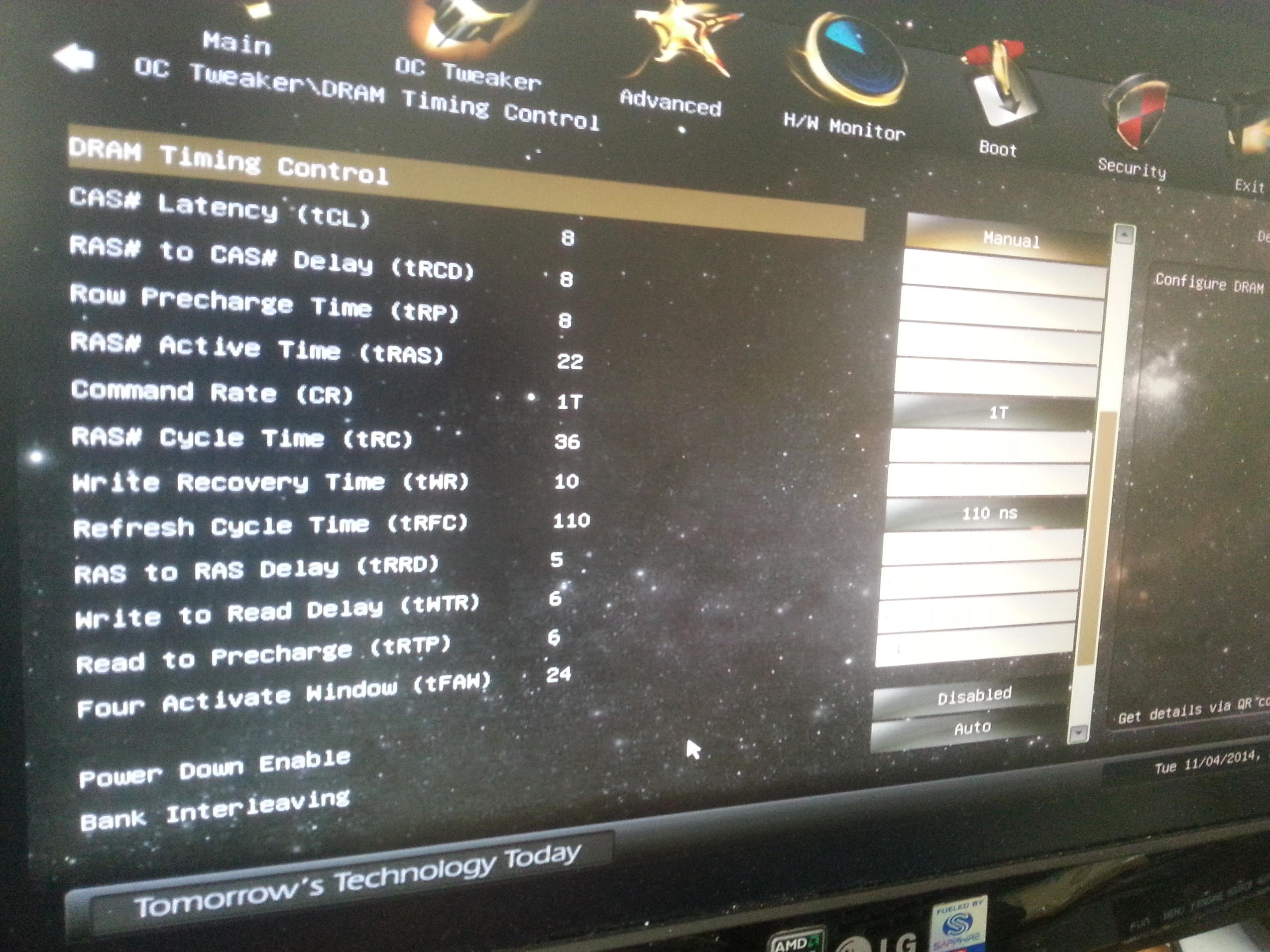

Wenn du magst, schau ich mal über deine Einstellungen drüber, brauchst nur Bilder von deinen Einstellungen im BIOS posten.
Cu der Pry
Okay, ich schick dir nachher mal ein Bild vom UEFI rueber. Achso, das ist ein ASRock 970 Extreme R2 Board
Etwas später, aber hier ist das Bild im Anhang.

Sieht ja echt schon ganz gut aus, trc und trfc wären noch optimierbar. Oder du bleibst bei 1600 MHz und versucht es mit CL7 die andere Möglichkeit wäre über den Takt zu gehen, quasi den BCLK anheben ( ich denke mal, dass es keinen Multiplikator höher als 4 gibt) und den Speicher vom Takt hochziehen, sodass du mit der absoluten Latenz niedriger kommst als 10ns. (2×Timing/Takt)
Welche Spannung liegt denn derzeit an?
Cu der Pry
CL7 habe ich derweil schon mal ausprobiert, jedoch will der Rechner dann nicht richtig starten und bietet mir nur die Oprion in das UEFI zugehen an. Derzeit liegen 1.65V als Spannung an. Was könnte ich bei "trc" angeben? Bei trfc habe ich nur noch die Möglichkeit auf "90" zugehen.

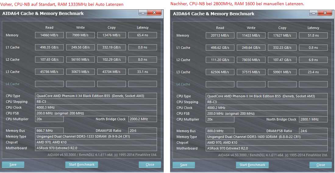

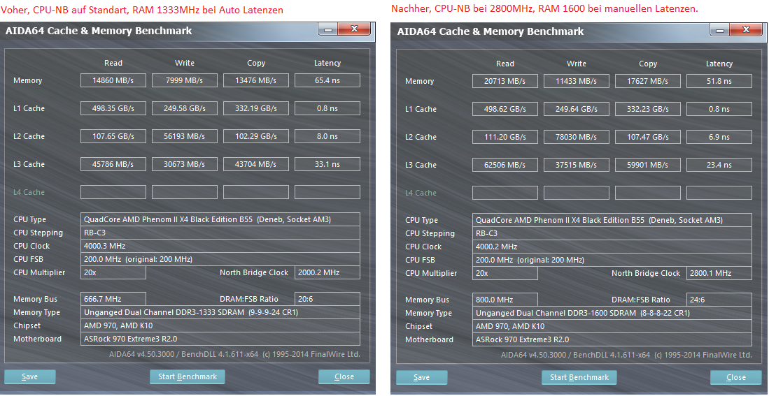

Ich habe jetzt eben noch ein vorher nachher Vergleich angestellt, siehe Bild im Anhang, denke das kann sich eigentlich sehen lassen.
