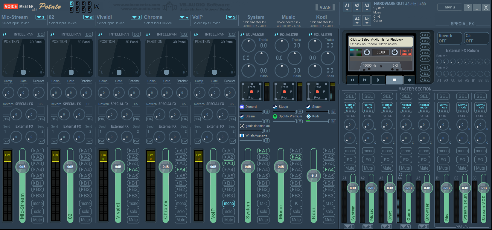

Voicemeeter Banana hat pro Eingang eine einstellbare Dynamikkompression (verringert Lautstärkeunterschiede) und ein Noisegate (blendet Rauschen in Sprachpausen aus), siehe S. 17 im Manual:
https://vb-audio.com/Voicemeeter/banana.htm#Documentation
[Edit] das ist für das eigene Mikrofon, einen Dynamikkompressor für das Ausgangssignal habe ich bisher nicht gefunden.

Am einfachsten machbar wäre das mit EQ-APO und VST plugins (allerdings hast du dort kein grafisches feedback)
Ansonsten noch der weg über Voicemeeter + einen beliebigen VSThost und entsprechende plugins
Wenn du nur wirkliche maximalpeaks weg haben willst reicht tatsächlich sogar die interne brickwall von voicemeeter @JMP $FCE2 das kannste machen indem du im VU_meter klickst und ziehst oder nen rechtsklick machst. Weiß nur nicht ob's das auch bei banana scho gibt...

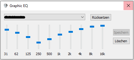

Einen Equalizer habe ich sogar über meine onboard software oder ist das sogar standard von Windows? K.A.
Zumindest sieht der bei mir so aus:
Wie man hier erkennen kann habe ich den so eingestellt, dass die Höhen bei mir lauter sind, bzw. die mittleren Frequenzen leiser.
