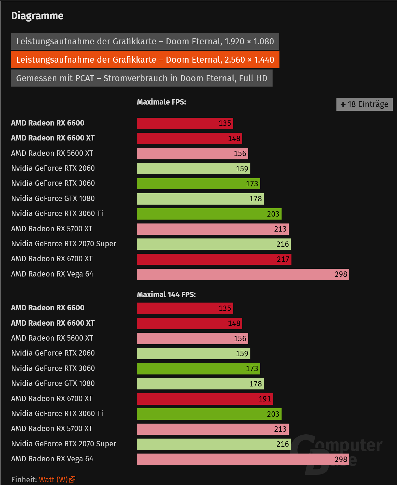

RX 6600 und GTX 1060 verbrauchen beide um 130w. Kann es sein, dass hier Leistungsfähigkeit mit Verbrauch verwechselt wird? Oder sind meine Ergebnisse falsch?
https://www.computerbase.de/artikel...nitt_leistungsaufnahme_spiele_youtube_desktop
https://www.tweakpc.de/hardware/tests/grafikkarten/nvidia_geforce_gtx_1060_founders_edition/s05.php

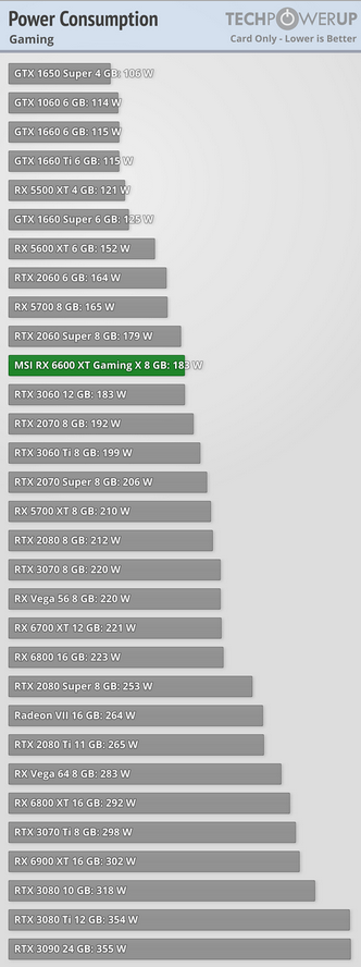

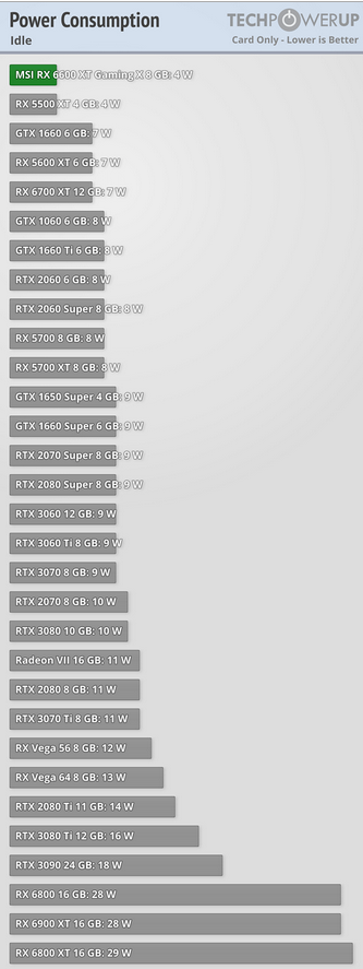

Habe ich mal auf die schnelle gefunden es geht zwar hier um die RX 6600 XT
aber man kann so ungefähr einordnen wo dann die RX 6600 liegt und was sie an Watt braucht.
