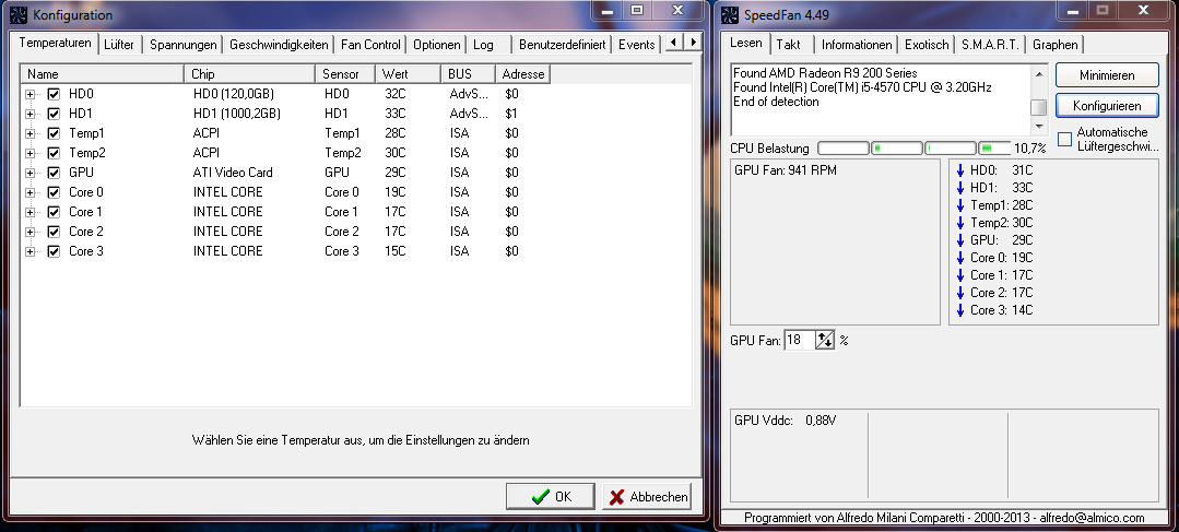

Daher möchte ich nun beobachten wie heiß die Hardware unter bestimmten Lastzuständen wird, ohne die Gehäuselüfter.
Auf welche dieser Temperaturen (siehe Screenshot von Speedfan) muss ich achten, und wie hoch dürfen sie werden ohne dass es ungesund für meine Hardware wird?
Also "GPU:" sollte ja meine Grafikkarte sein, wie heiß darf diese z.B. werden, ohne dass Gefahr besteht, dass die Grafikkarte Schaden durch die hohe Temperatur nimmt?
Speedfan ist bei Temperaturen eher ungenau. Nimm den HwMonitor, der macht das besser.
Ansonsten: Kaputt geht durch hohe Temperatuern heute nix mehr, eher taktet das System runter oder geht aus.
D.h. ich kann einfach die Gehäuselüfter auslassen und solange das System nicht ausgeht oder runtertaktet ist alles in Ordnung?
Runtertakten würde ich dadurch bemerken, dass z.B. in Videospielen die FPS runtergehen bzw. es anfängt zu ruckeln, oder?
Jop würdest du, bzw. vorher dreht auch der Lüfter der CPU und der Graka ordentlich auf.
