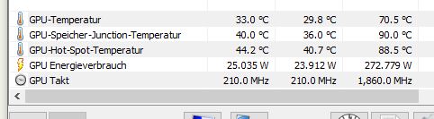

So wie ich das verstehe, ist mein Limit ja eigentlich die maximal Temperatur von GPU, GPU-Memory-Junction und GPU-Hot-Spot, wobei die letzten beiden Werte scheinbar problemlos über 90-100°C gehen dürfen und sich trotzdem noch immer innerhalb der Spezifikationen befinden?
Im Idle darf, wenn der Lüfter aus ist, die Karte problemlos 50°C warm werden, aber wie warm darf die GPU (bzw. auch die anderen Werte) unter Last werden?
Wie weit würdet ihr gehen?

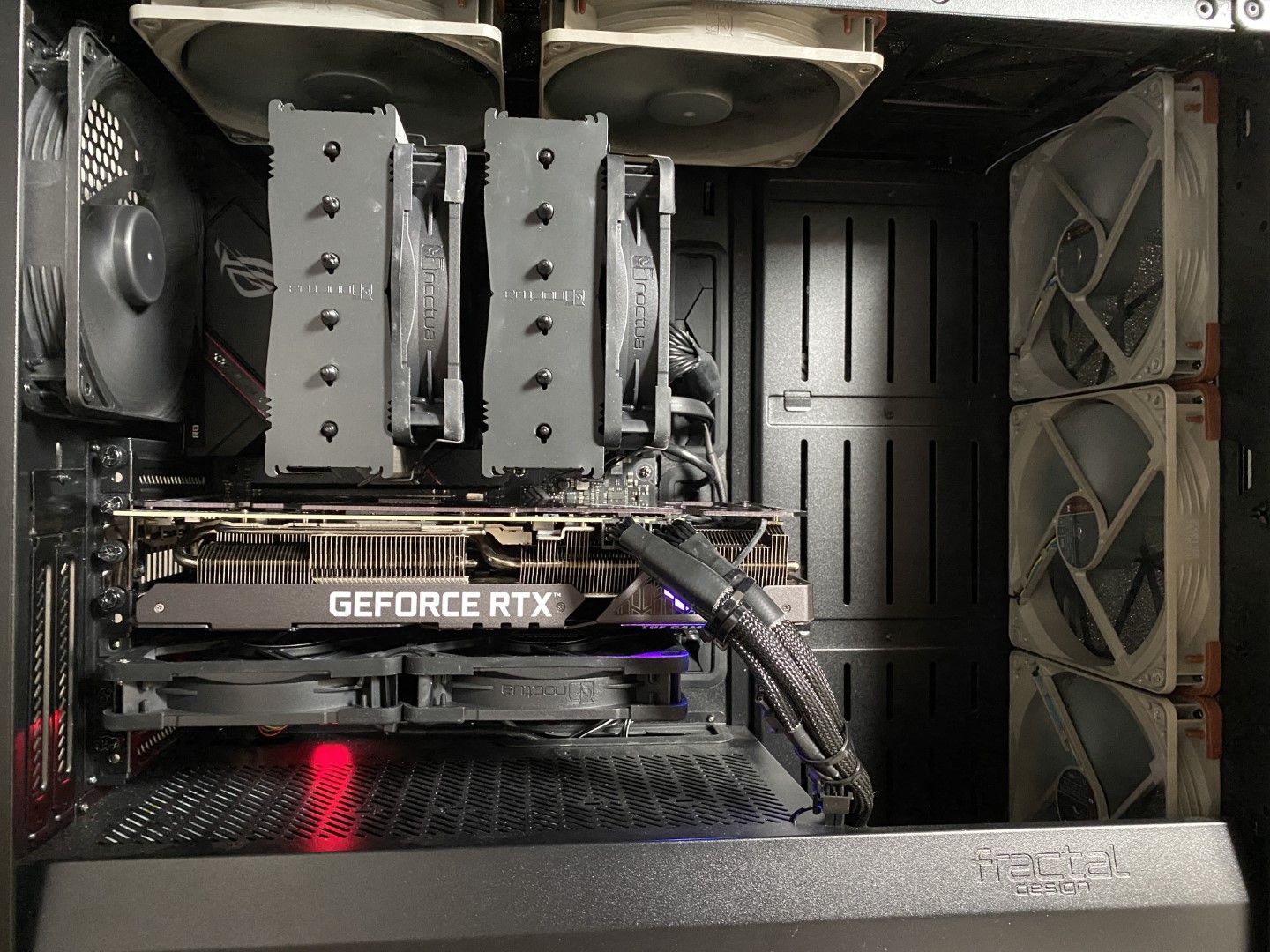

Ansonsten schreib auch mal was zu deiner Gehäusebelüftung. Eventuell auch ein-zwei Bilder hochladen. Durch bessere Belüftung kannst du eventuell mehr erzielen als durch alles andere.
Die ist eigentlich gut, ich denke auch nicht, dass Kühlung per se ein Problem ist, sondern eher, dass ich es möglichst leise haben will, vorallem auch unter Last, in Idle ist das ja kein Problem.
Wenn ich die Gehäuselüfter auf 40-45% laufen lasse, dann sind die halt das Lauteste Teil im System.

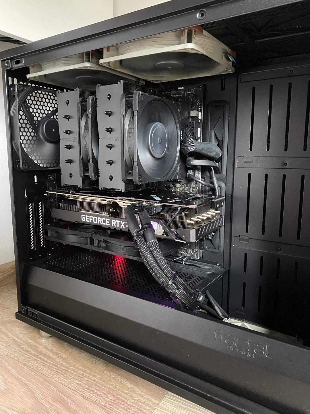

Hier ein paar Bilder:
Meine aktuelle Idee ist, dass ich die GPU Lüfter auf 50% laufen lasse und die GPU dann halt 75-80° heiß wird und die anderen beiden Werte sich vermutlich der 100 und der 95 annähern. Aber wäre das in Ordnung?
ich glaube nicht, dass die beiden zusätzlichen Lüfter unter der GPU in dieser Form viel ausrichten können. Natürlich schaufeln sie Luft in Richtung der GPU, da aber der Zwischenraum zwischen den Lüftern und dem Kühlkörper zu den Seiten hin "offen" ist, dürfte da viel "verpuffen".
Daher würde ich zumindest einmal zum gegentesten einfach mal versuchen mit Panzertape das ganze etwas "geschlossener" zu gestalten
Ansonsten wäre es auch noch gut zu wissen, welches Fractal Design Gehäuse das genau ist. Nicht alle Fractal Design Gehäuse sind in der Hinsicht Airflow und Kühlung wirklich überzeugend.
Wenn ich ehrlich bin, das Gefühl habe ich auch, aber ich baue es nicht weg, weil ich mir dachte, schaden wirds schon nicht :D
Oh, sorry.
Das ist ein Fractal Design Meshify S2 mit Solid Side Panel.
Das Innenleben sollte für ein Meshify 2 kein Thema sein, kleb den Zwischenraum einfach mal zum testen ab und nimm diese beiden zusätzlichen Lüfter doch auch nochmal raus und lausche dann, wie das ganze rüber kommt.

Ich mach mir halt Gedanken um die Temperatur, und ich weiß nicht, wie weit ich gehen kann... :(
Theoretisch könnte ich natürlich die Lüfter so lange drosseln, bis die Lautstärke passt, aber sind 85° GPU und 100° Memory/HotSpot ok für den Dauerbetrieb? Ich glaube irgendwie nicht oder?

wüstenigel schrieb:
Was wäre da so dein persönliches Maximum, bevor du dir Gedanken machst?
Unterhalb dreistelig wäre gut...

wüstenigel schrieb:
Zwischen den schwarzen Lüftern und der Grafikkarte?
ja. zur Zeit schaufeln die zusätzlichen Lüfter zwar ordentlich Luft in Richtung der GPU Lüfter, aber diese Zusätzliche Luft kann vor allem in Richtung des Seitenteils und der Front und dann natürlich auch noch nach unten hin zum Board schnell und einfach entweichen, also an Druck verlieren. Somit dürften diese zusätzlichen Lüfter eigentlich kaum eine echte Rolle spielen. Wenn du aber zumindest die Öffnen zum Seitennetzteil und zur Frontseite des Gehäuses "verschließen kannst, sollte es schon besser aussehen.
Solltest du an einem Ghetto Mod Interesse haben, dann solltest du auf jeden Fall die Lüfter der GPU entfernen und durch diese beiden klassischen Gehäuselüfter ersetzen, wobei es erforderlich ist, dass die Lüfter direkt auf dem Kühlkörper aufliegen
Reaktionen: wüstenigel

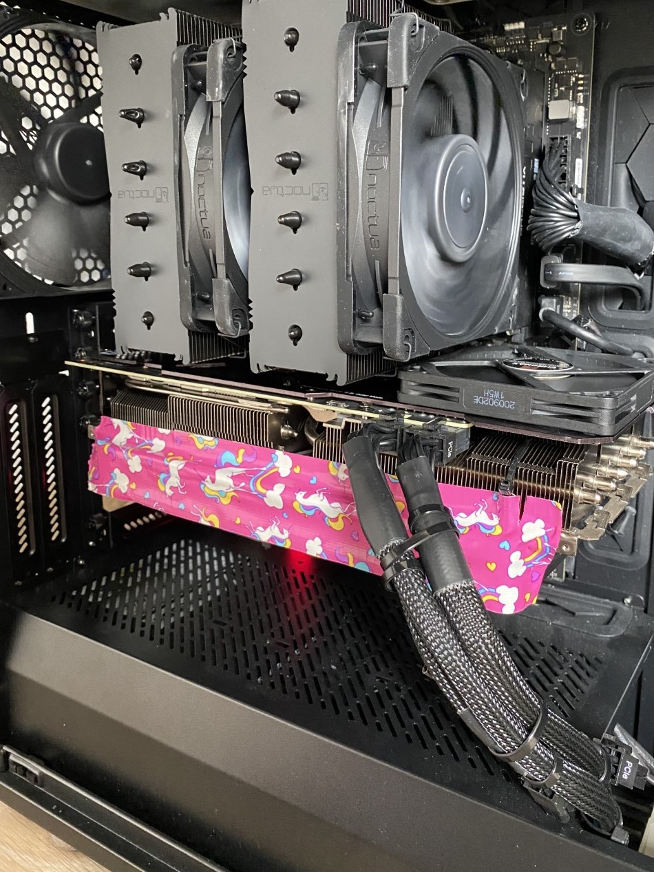

Also, ich habe jetzt mal all eure Ratschläge - so gut es ging - befolgt.
catch 22 schrieb:
Erledigt!
steffen2891 schrieb:
mit 2 Noctua Lüftern bekommst Du die Karte kühl und leise.
HasleRuegsau schrieb:
Hab gerade vorgestern zwei 120er Noctuas draufgemoddet, seither ist Ruhe.
Hab ich jetzt so gemacht - zwei A12x25 auf 40% / ca. 960 U/Min unter Last.
Undervolting würde ich weiter betreiben auf ca. 270 Watt
Erledigt!
Novocain schrieb:
Der erste Lüfter oben! kann auch weg.

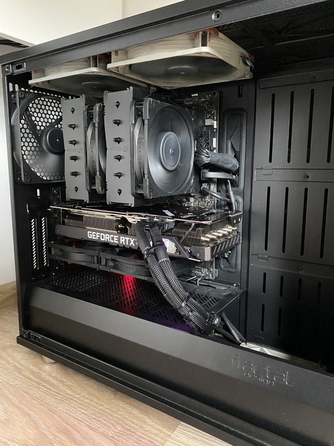

Lüfter wurde abgeklemmt, ich habe aber noch auf die Rückseite einen kleinen slim A9 gelegt, der nochmal 1-2° gebracht hat - hätte ich auch nicht gedacht.

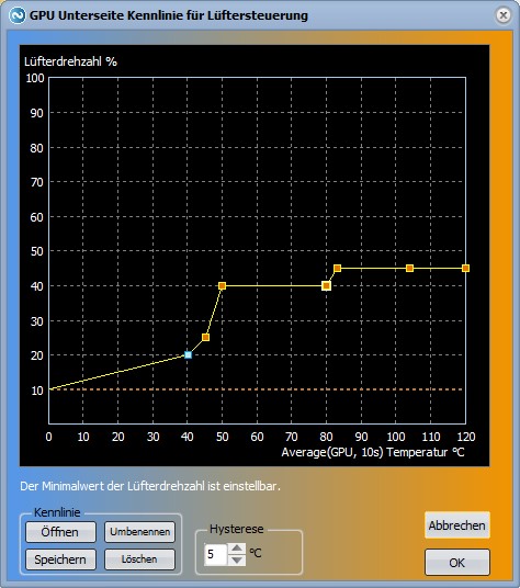

Einfach mal von 25% bis 45% alles in 5% Schritten ausprobieren und dann kannst du dich ja entscheiden, was dir am besten passt...

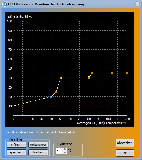

Getestet!
Sweetspot scheint zwischen 30 und 35% zu liegen, es ist echt erstaunlich, wie viel Lärm-Unterschied da zwei-drei Prozent machen können...
und ein Bild will ich euch natürlich auch nicht vorenthalten! :D
Ahhh, ein Induktionslüfter.... man sieht deutlich das er sich dreht, da ist nix abgeklemmt...
