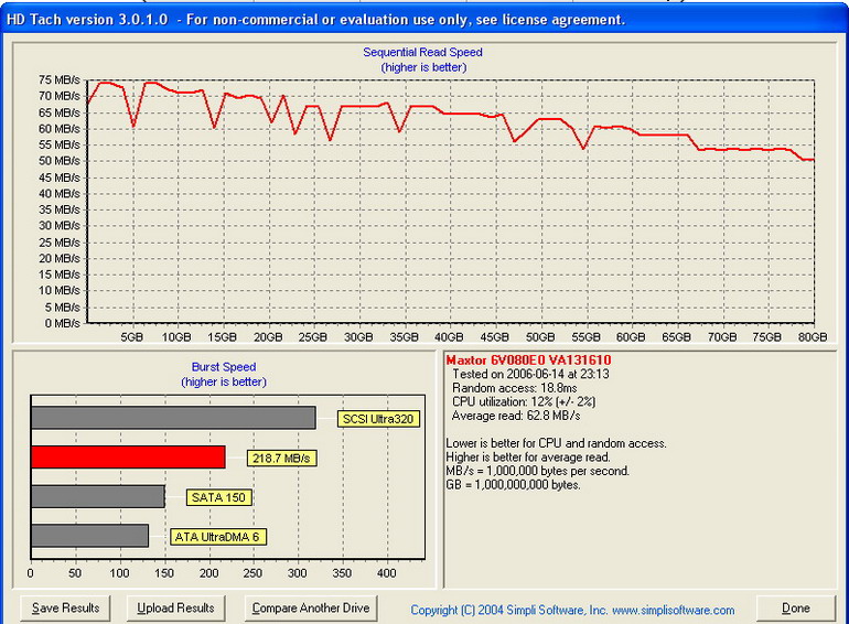

ich kämpf jetzt seit längerer Zeit mit meiner S-ATA2 Platte herum um darauf Windows zu installieren, was irgendwie nicht klappen will.
Mainbord: Asus A8N-SLI-Deluxe (nForce4)
Das Mainbord hat 8 S-ATA Anschlüse (S-ATA 1-4 und S-ATA Raid 1-4)
Festplatte ist an den mormalen (nicht an den RAID Anschlüssen) S-ATA Anschlüssen angeschlossen und wird auch vom Bios erkannt und auch in der Systemsteuerung (Windows noch auf einer IDE Platte).
Ich geb zu, ich bin noch ein Neuling auf dem Gebiet.
Was muss ich im Bios einstellen (Bootreihenfolge - im Moment ist 1. IDE, 2. S-ATA als Einstellung)?
Ja, ich hab schon alles mögliche probiert.
mfg
Zid
