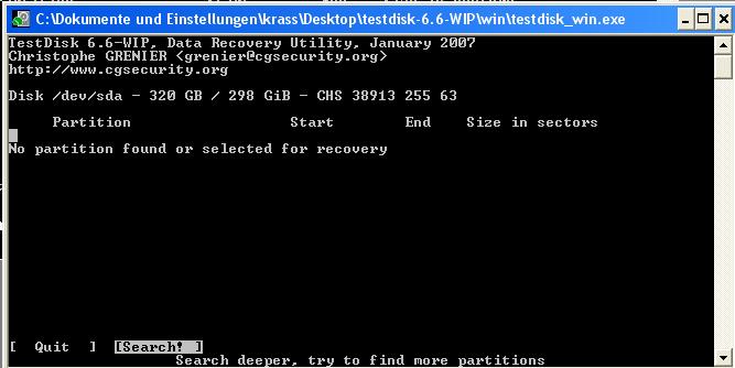

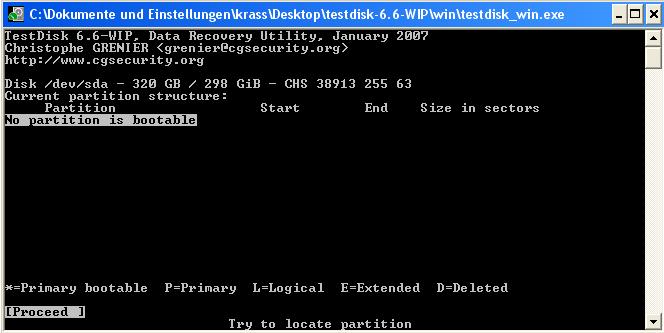

So also habe mal alles gemacht so wie du es gesagt hast.. beim 1. Scann hat es keine Partition angezeigt. es müsste ja 1 Partition mit 320 gb anzeigen oder??
habe dir alle screens gemacht.. ich hoffe das klappt so...
bei der tieferen suche hat der was gefunden juhuu.....

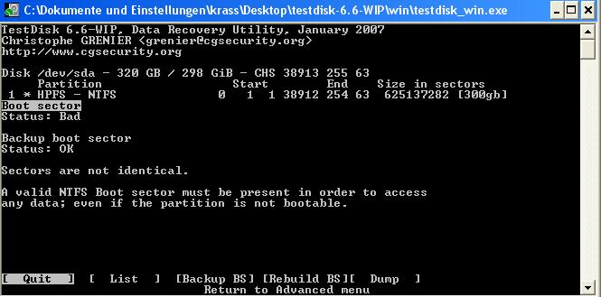

ich habe mal weitergemacht da kam das (siehe bild)
was soll ich nun auswählen??
Du bistn schatz alles wieder da habe backup bootsektor gemacht und nun gehts wieder.. danke
