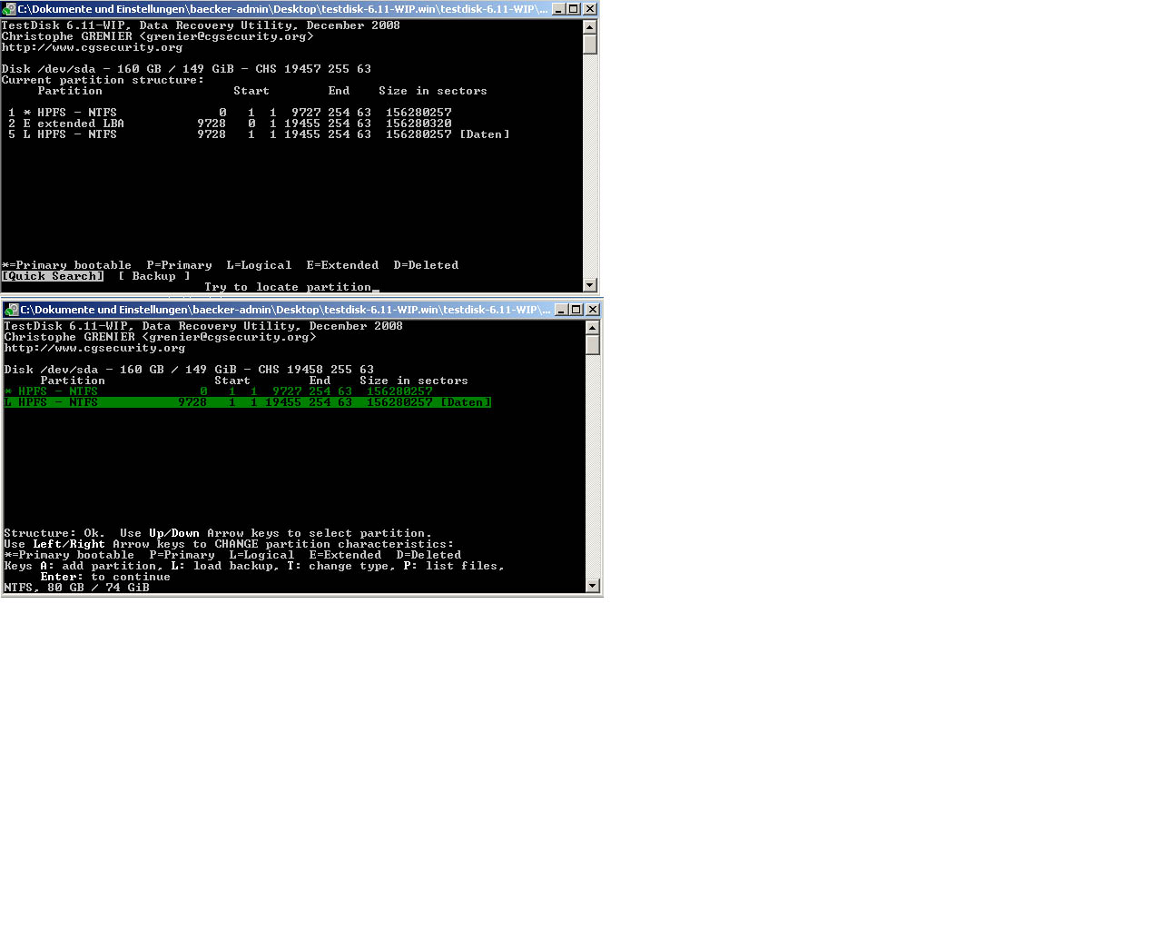

Seit Gestern Abend kann ich auf mein Laufwerk D zweite Partition meiner Maxtor 6Y160M0 (160gb) Festplatte nicht mehr zugreifen.
Bei einem Versuch, wird mir angezeigt, dass der Datenträger nicht formatiert sei und gefragt ob ich dies machen wolle (hab es bis jetzt noch nicht getan).
Alle Daten auf D scheinen weg zu sein, dies ist mir allerdings nicht so wichtig da es sich eh nur um Spiele handelt, die ich wieder installieren kann.
Zusätzlich dazu, dass ich nicht auf D zugreifen kann läuft der Rechner seitdem extrem langsam und bei einigen funktionen wie z.b. der Erstellung einer Software-Liste stürzt er ab.
Ich muss vielleicht noch dazu sagen, dass auf dem PC kein Internet installiert ist und ich es deswegen eher für unwahrscheinlich halte, dass ein Virus hierfür verantwortlich ist, allerdings ziehe ich teilweise Mods, Pachtes und andere Kleinigkeiten auf diesen PC.
Bei einem Systemcheck mit (allerdings nicht aktualisieren) Kapersky wurde kein Virus gefunden.
Bei einer Systemprüfung mit (aktuallisieren) Antivir bleibt der PC am Anfang hängen wenn die Registry durchsucht wird "Bootsektor D:", denke dies hat auch was mit dem Festplatten Fehler zu tun.
Das letzte was ich gemacht habe am Computer bevor es zu diesen Fehlern kam, war Fallout 3 auf D zu installieren, glaube aber nicht dass es da einen Zusammenhang gibt.
Wenn ich versuche eine Systemwiederherstllung zu starten macht Windows, da nicht mit, immer wenn ich auf weiter klicke passiert einfach nichts.
Habe das Programm SeaTools für Windows auf den Computer gespielt, und bei kurzem Festplatten-Selbstest, langen Festplatten-Selbsttest und einfacher Langzeittest kommt die Meldung Test fehlgeschlagen, ich weiß aber auch nciht, was ich damit anfangen soll.
Ich weiß nicht mehr wirklich weiter, die Daten brauch ich nicht wirklich zu retten hätte nur gerne dass alles wieder so gut und flüssig läuft wie vorher damit ich endlich fallout 3 spielen kann.
Soll ich D: erstmal formatieren oder was wäre der beste nächste Schritt?
Danke für alle antworten, und ich hoffe auf schnelle Hilfe
//Nehme ich mal mit ins Datenrettungsforum.
Lade bitte Testdisk Version 6.11 beta für Windows.
Link dazu gibt es hier;
https://www.computerbase.de/downloads/systemtools/festplatten/testdisk/
Starte Testdisk bestätige bei dem Log-Datei-Screen mit Enter, wähle deine betroffene Festplatte aus und bestätige mit Enter, bestätige bei Partition Table Typ Intel, bestätige bei Analyse mit Enter und setze mir einen Screenshot.
Bestätige bei Quick Search und setze mir auch einen Screenshot (bestätige bei Vista-Check entweder mit y oder n).
Markiere mal die betroffenen Partitionen und drücke p auf der Tastatur ob deine Daten angezeigt werden oder eine Fehlermeldung.
Zurück kommst du mit q drücken.
Wenn keine Partition mit Daten gefunden wurde;
Bestätige weiter bis du zum Menü kommst wo unten steht [Quit] [Deeper Search] [Write] und gehe mit dem Pfeil im Fall auf [Deeper Search] (tiefere Suche) und lasse es laufen.
Setze mir auch einen Screenshot.
Die betroffene Partition sollte wenn du den Screen machst markiert sein.

Danke für die schnelle Hilfe.
War mir nicht sicher ob es ins Festplatten oder Datenrettungsforum gehörte..aber lag wohl anscheinend falsch ;)
Bei Test Disc werden für die betroffene Partition meine Daten angezeigt.
Anbei die beiden Screenshots

ich habe doch schon geschrieben dass testdisc meine Daten anzeigt!
oder hab ich jetzt was falsch verstanden? wonach soll ich noch gucken/was soll ich mitteilen?
sorry für unanehmlichkeiten hab vorher noch nie etwas von test disc oder ähnlichem gehört.
Habe jetzt alle wichtigen Daten von D: laut der Anleitung auf C: kopiert.
Kann ich nun Laufwerk D: formatieren dass ich dann einfach anfangen kann alles neu zu installieren ohne dass es weitere Probleme gibt. Oder gibt es eine andere Möglichkeit damit mein Computer wieder flüssig läuft
Bzw. kann mir jemand sagen woran es überhaupt lag, dass ich das Laufwerk formatieren muss?
Ja du kannst einfach formatieren und die Daten zurückkoüpieren.
Ist eine sichere Angelegenheit.
Alternativ könntest du auch probieren das Dateisystem über Start / Ausführen / cmd und chkdsk Laufwerksbuchstabe: /r versuchen zu reparieren.
