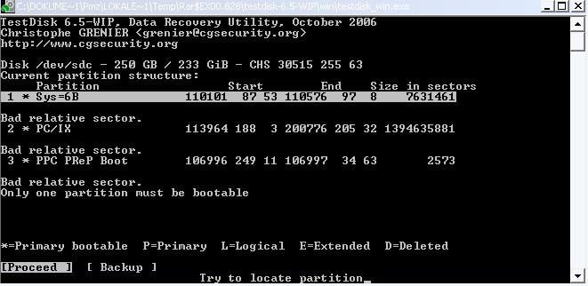

Also erstmal habe ich hier den Screenshot des Analysierens.
Die Platte besitzt also 3 Partitionen (!?) am Anfang war es nur eine... Welche genau soll ich jetzt checken?

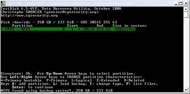

EDIT2: Screenshot 2 zeigt die tiefere Suche der 1. Partition des 1. Screenshots, da ohne tiefere suche keine Partition erkannt wurde.

In deiner Partitionstabelle befinden sich Hinweise auf Geometriefehler.
Nach bestätigen bei Proceed wird aber die Partition richtig angezigt.
Drücke da mal p und teile mit ob du deine Daten siehst oder eine Fehlermeldung.

Nachricht nach Druck auf "P":
"Can't open filesystem."
Wenn die Fehlermeldung "Can't open filesystem." kommt, dann ist zumeist das Dateisystem beschädigt.
Sichere Alternative im Fall ist Datenrettungssoftware.
