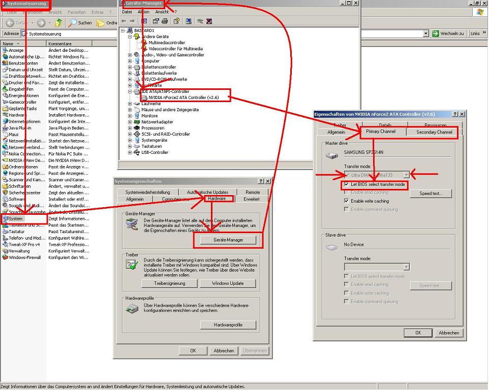

eine kleine Frage noch... was hast du für n sys und was für einen chipsatz?
bei nvidia wärs easy... siehe Bild
Danke für das Bild, wenn das im BIOS einstellbar wäre hätte ich mit keinem Chipsatz ein Problem (in dem Bild wird ja nur gesagt "übernimm den Wert der im BIOS steht")

1. was hast du denn nun für ein system?
2. weil das bild soll zeigen, das wenn du den haken wegmachst kannst du dir bei nforce chipsätzen den gewünschten übertragungsmodus einstellen (sofern er unterstützt wird). so könnte ich bei mir also meine normalen ide p-ata laufwerke mit udma33 laufen lassen etc...
OK, Bild nochmal angesehen, jetzt verstehe ich was du meinst. Leider gibt es das nicht bei VIA
