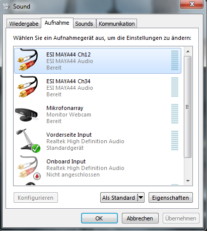

Um einen Pegelausschlag zu erreichen muss ich das Mikrofon nicht aktivieren und nochmal: Ich nutze keinen Rekorder zum Test, sondern die ganz normalen Einstellungen! Siehe Screenshot Aufnahmegeräte.PNG
Es ist wirklich kein Problem des richtigen aktivierten Mikrofons oder eines Defektes, sonst hätte ich mich nicht an dieses Forum gewandt.
Ich habe jedoch einen Fehler im Treiber des OnboardSounds festgestellt den ich nun durch Neuinstallation von diesem beheben konnte.
