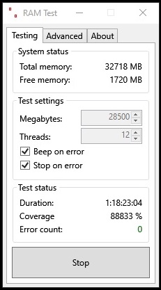

Tobse80 schrieb:
RTT: 7-3-1 / bis 2200%
jetzt kommt:
ProcODT 32 Ohm
RTTNom Disable
RTTWR RZQ/3
RTTPark RZQ/1
CAD: 24-20-24-24
sollte ja ein Coldboot test bis 5000% reichen?
Der 10000er lief ohne Probleme durch
Mit obiger Einstellung bin ich aktuell über 6000% (mit cold boot)
Mit RTT 7-3-1 hatte ich bereits die 10000% (warmer Zustand) erfolgreich bestanden.
Sollte eigentlich nun reichen oder?
Mir selber reichen keine 10000%! Und für Kundenrechner gehe ich noch viel weiter,
da sind 24h dann die Messlatte bei Karhu.
Produktiv Systeme dürfen unter keine Umständen Fehler haben, da ist viele Tag testen einfach ein muss!
Soll nicht heißen das 10000% wenig ist oder so, aber hab oft genug auch bei 30000% oder 40000% Fehler.

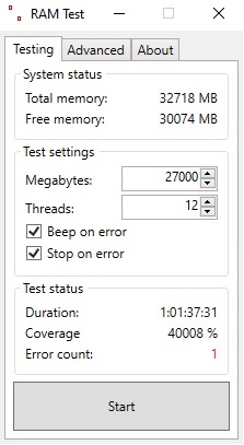

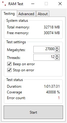

Anhang anzeigen 1084630Anhang anzeigen 1084631
wenn man Geld für die Strom Rechnung hat , kann man sowas ja auch gern tun.
find ich zwar echt krass aber ok..

Denke mal 1x 10000 (warm) und jetzt (kalt) ~15000% dürfte ok sein.
Mache seither auch nur 10000 + 5000.
Meine 3733 scharf settings sind so, seit 1 Jahr, stabil. Auch über verschiedene BIOS Versionen.
3800 lief anfangs überhaupt nicht. Dachte mir nur, schnell nochmal testen. Nun läuft der "gute Kompromiss"

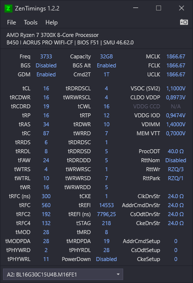

Moin,
hätte noch jemand ein paar Tipps für mich wie ich die 3800 zum starten bekomme. Aktuell laufen folgende Timings bei 3733.
Aber egal was ich mache, sobald der FCLK auf 1900 gestellt wird ist nix mehr mit booten und der Rechner startet nach einer Weile wieder ins BIOS.
Jemand noch Ideen, Spannungen, etc? Danke vorab!
Dann hast du wohl die Wall ereicht und es geht nix mehr. Sorry

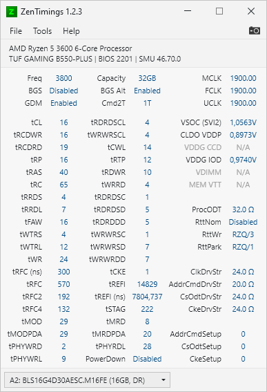

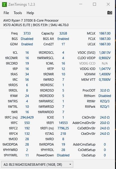

Hat jemand nen Tipp was ich noch ändern kann?
Sind neuere Crucial BallistiX 3000 E-Dies auf einem Gigabyte B450 mit 3700X.
Der 3700X lief vorher mit meinem X470 und den LT Sport bei 3800 ohne Probleme.
3800 geht jetzt gar nicht, habe mich auf 3733 eingependelt bis Kaltstart und TM5 @anta777extreme ohne Probleme liefen.
Nutze das System nicht so oft, doch jetzt wo ich seit ein paar Tagen dran spiele, äußerst unregelmäßig und selten bekomme ich Crashes to Desktop. Da es nicht nur bei einem Spiel passiert, schiebe ich es auf Timings.
Würde gerne die 3733 rockstable kriegen..
