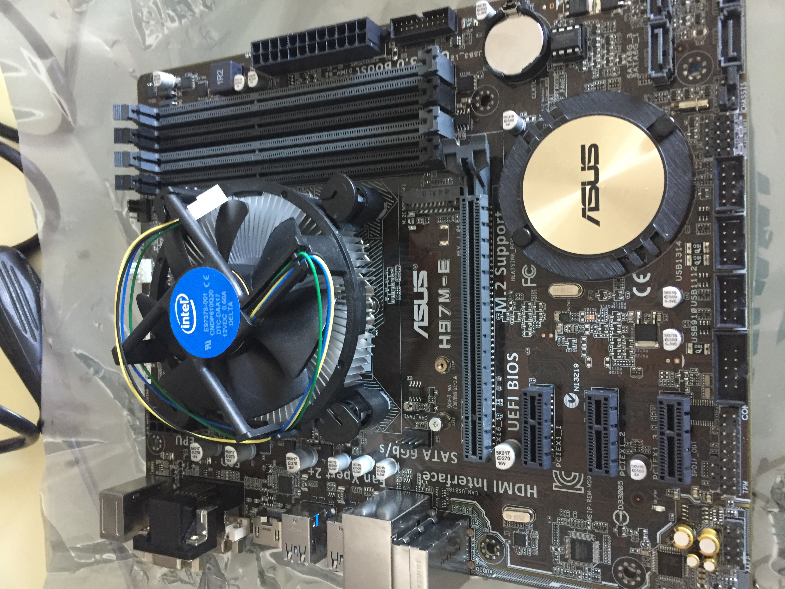

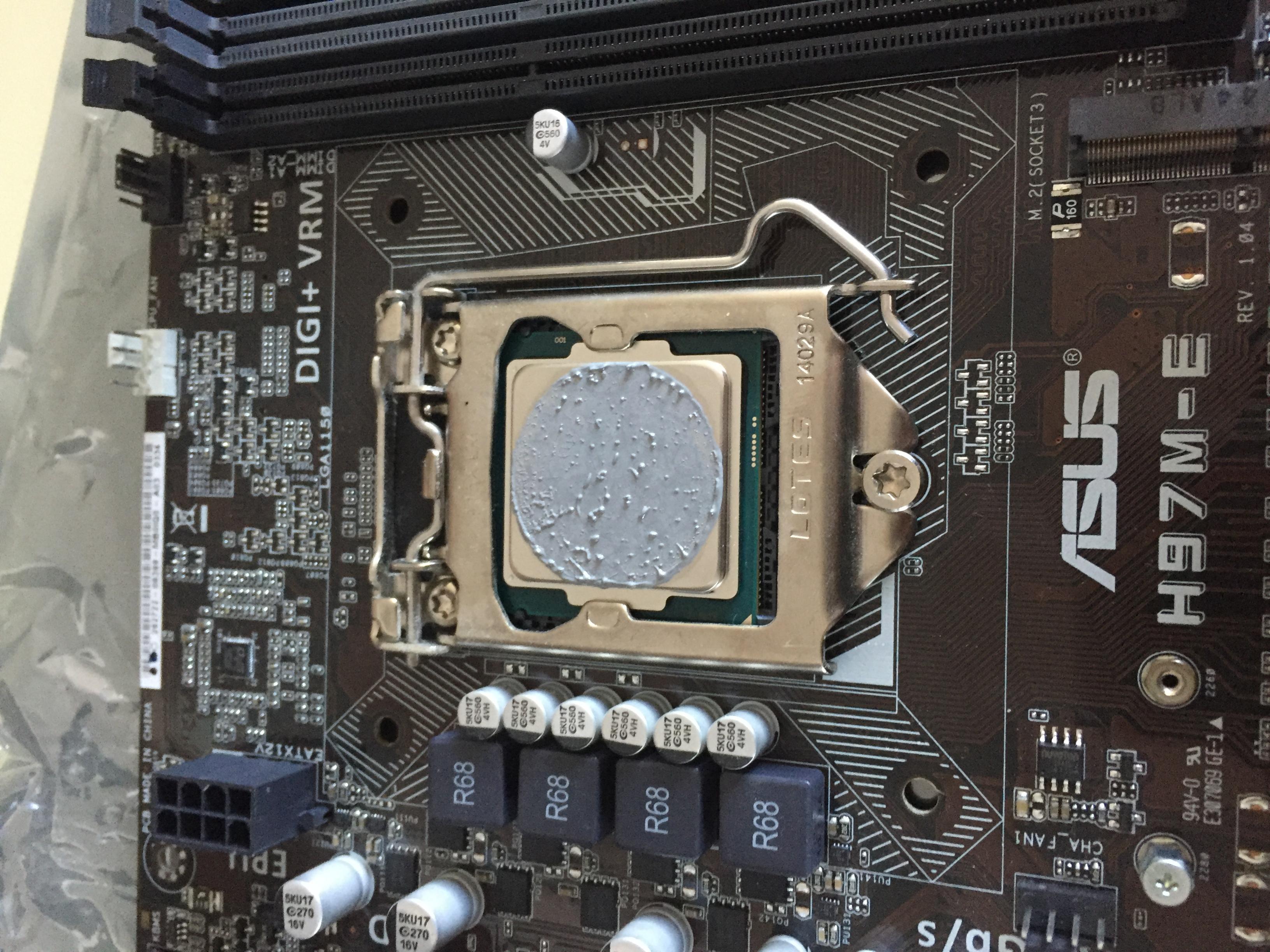

Denke du hast irgend nen Mist beim Zusammenbau gemacht (oder das Board ist hin). Mach mal Bilder davon wie du alles angeschloßen hast

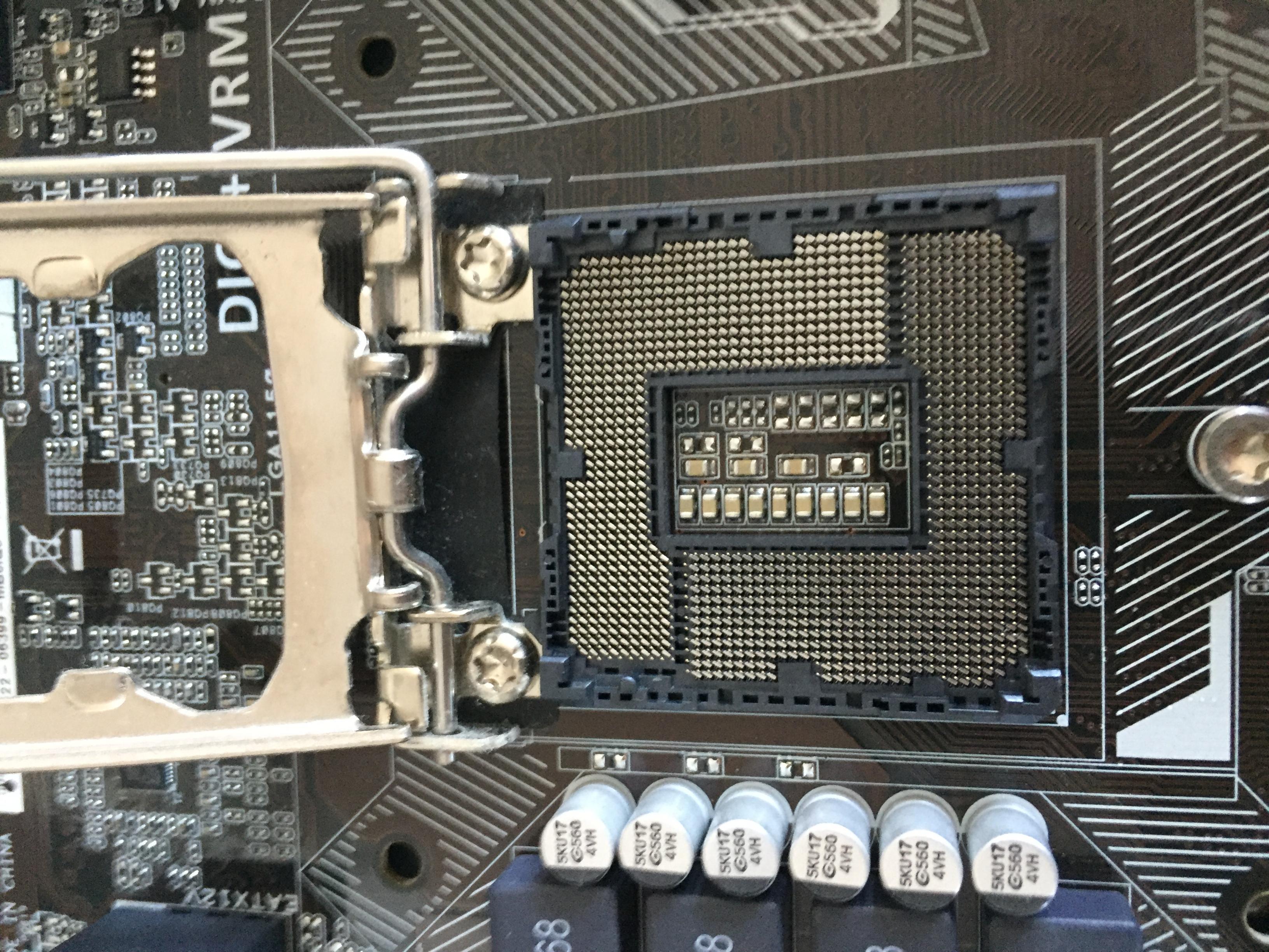

Kurzschluss im CPU Sockel? Wenn das Board ausgebaut mit dem nötigsten immernoch probleme macht kann es ja nicht mehr viel sein.

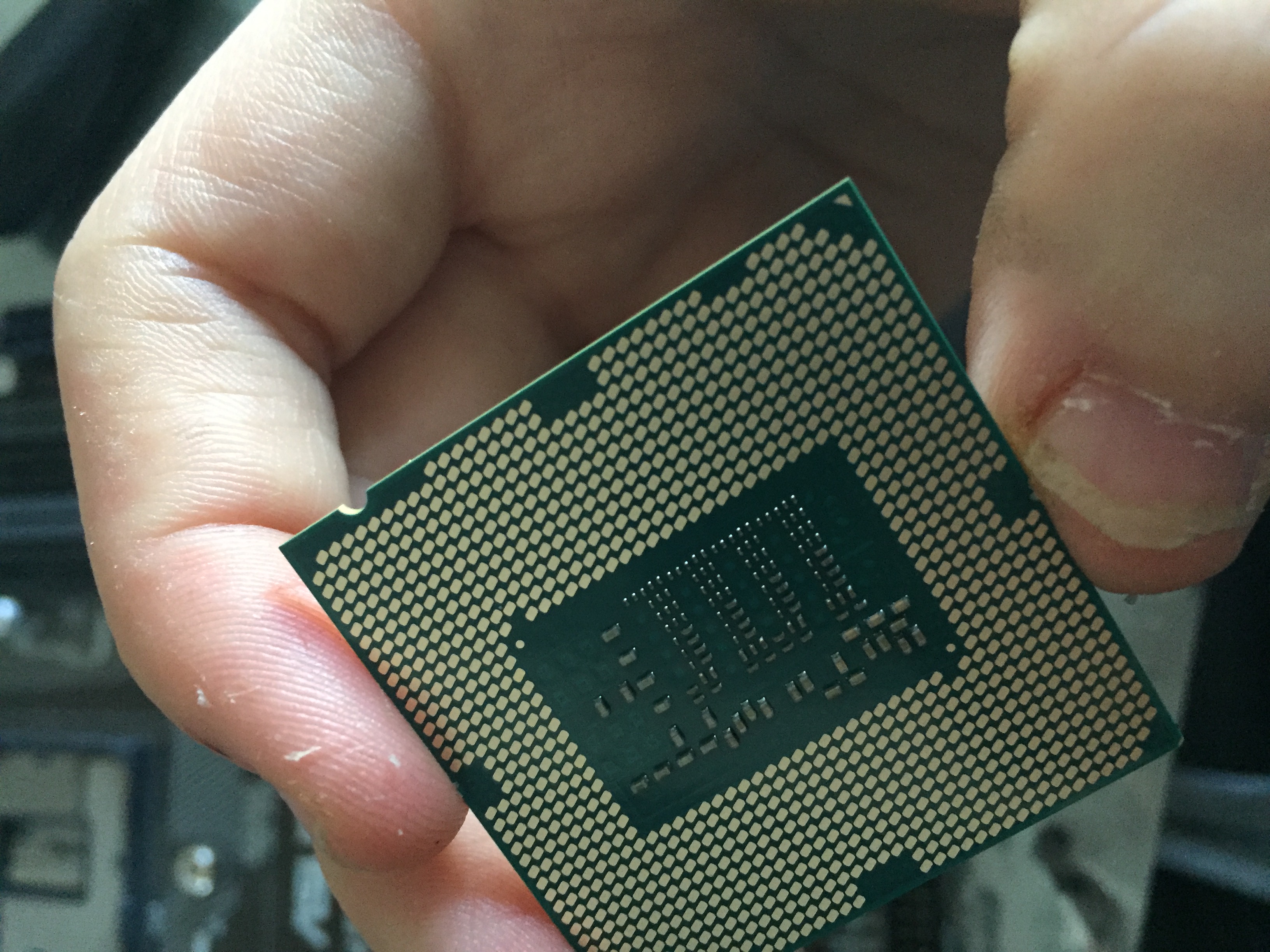

Hast du es geschafft beim CPU einbau ein paar Pins zu verbiegen?

die bilder
