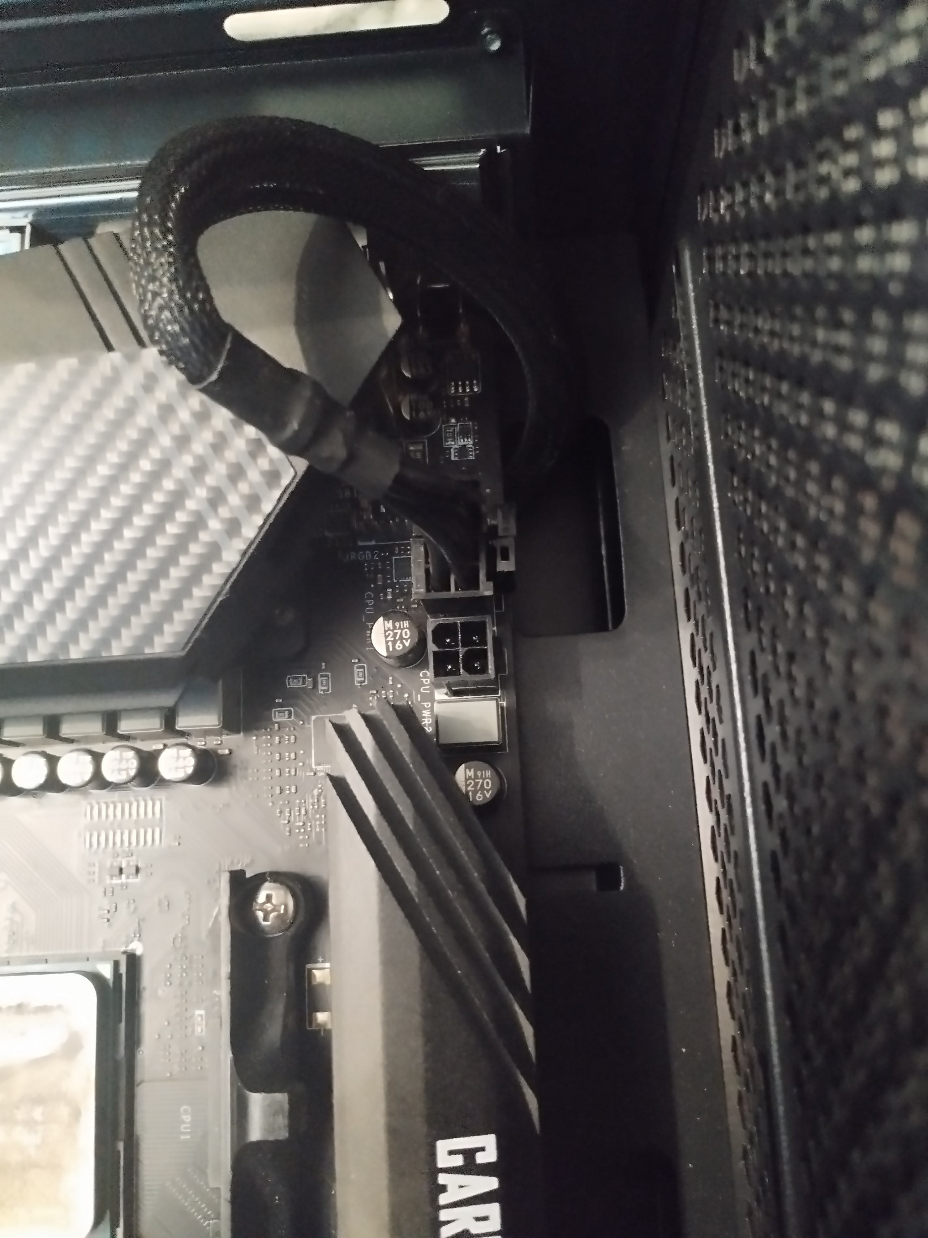

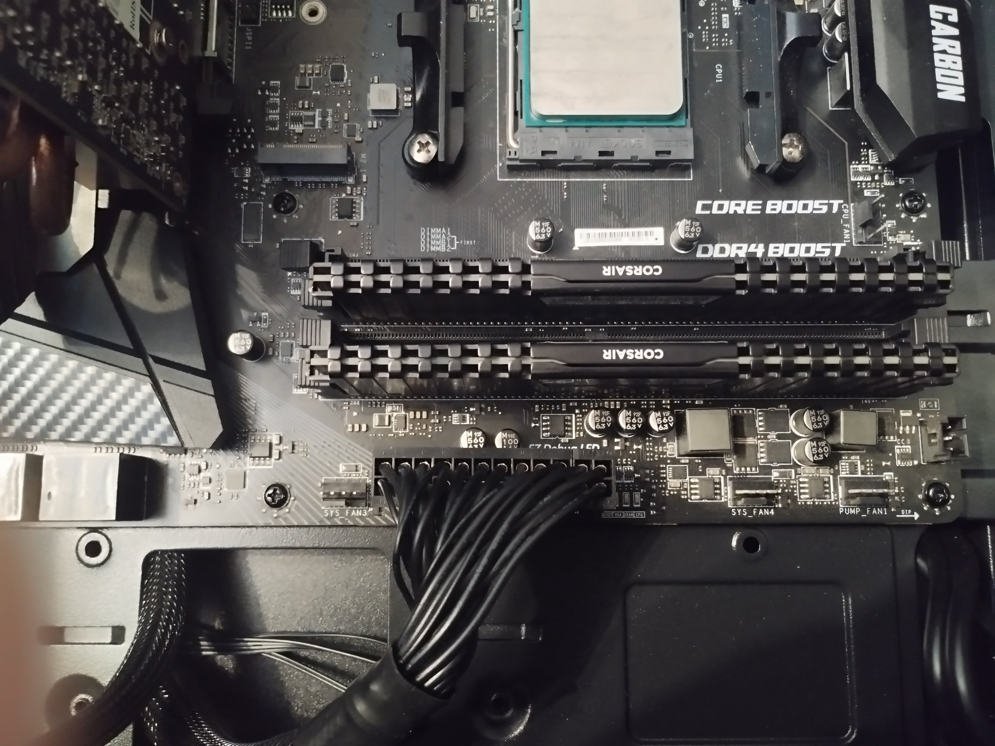

Beginne mal damit, Mainboard "ordentlich" mit dem Gehäuse zu verbinden. Warum fehlen unten alle Abstandhalter und Schrauben?
CU
redjack
Reaktionen: Sinatra81
Es währ ja auch nicht der erste PC den ich gebaut habe
CU
redjack
Nein fehlen sie nicht Es fehlt genau 1 unten links da währ einer Zuwenig dabei ist in arbeit das ich nicht einen bekomme der Rest löscher sind doch die von der m2 ssd also komm nicht so es ist ja nicht das erste Mal das ich sowas tuhe die 2. Habe ich gerade wieder reingemacht
So wie ich den Bildern vermute sind keine Abstandhalter an der Gehäuserückwand eingeschraubt gewesen.
Somit ist das Mainboard direkt verschraubt und hat durch den Kontakt mit der Rückwand einen Stromschlag abbekommen. So könnte es sein und vermute es nur.
Reaktionen: cosmo45 und Sinatra81
Ohh Entschuldigung, es fehlen nicht alle untern sondern nur zwei.
Ändert nichts daran, daß der Zusammenbau mangelhaft ist, so braucht man nicht mit Fehlersuche zu
beginnen.
Ne Abstandshüter sind verschraubt
beginnen.
Da kann ich Dich beruhigen, ich komme Dir nicht so, sondern weise nur darauf hin, was falsch ist.
CU
redjack
Nein 1 der andere war nur auf dem Bild fehlerhafter weise nicht zu sehen da die Schraube rausgedreht war
Echt? Wo denn? Schau dir deine Fotos noch mal genau an.
Wenn die wirklich verschraubt sind........ohhhh je........

Mach bitte Bilder vom vollständigen Aufbau, also von dem Zustand in dem der PC nicht funktioniert.
Die aktuellen Bilder sind nutzlos wenn wir 2 fehlende Schrauben sehen und du widersprichst und es dann 5 Posts braucht bis geklärt ist daß die nur grad ausgebaut war.
übrigens sehe auch ich einen fehlenden Abstandshalter auf den Fotos
