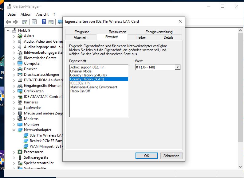

Mein Medion MD96630 mit Win10x86v1809 verbindet ausschließlich mit 2,4 GHZ WLAN.
Ich kann auch nicht rauskriegen, ob die überhaupt 5GHZ kann. Aber bei den Parametern finden sich entsprechende Einstellungen.
Habe schon verschiedene Parameter unter Eigenschaften / Erweitert ausprobiert:
Adhoc support 802.11m disabel will ja kein adhoc machen.
Channel Mode ist auf 2,4G+5G Mode müste ja auch korrekt sein.
Contry Region (5GHZ) #1 (36-140) ist gesetzt das müste ja korrekt sein.
IEEE802.11h enabel
Multimedia/Gaming Environment enable

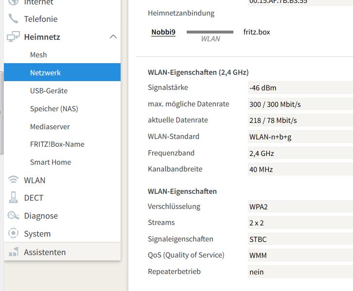

Woran kann es liegen, das kein 5 GHZ WLAN meiner Fritte 7490 angezeigt wird?
5GHZ hat dort eine andere SSID und ich habe auch schon mal die Kanäle gewechselt von 36 auf 52.
Ist eine Ralink Karte, die 2 Antennen-Anschlüsse beide angeschlossen.

ist bei deiner Fritzbox das 2,4Ghz und 5ghz Netz getrennt, oder haben die den selben Namen und Schlüssel?
denn wenn die den selben Namen und Schlüssel haben regelt nun mal die Fritzbox, welche Frequenz für das Gerät genutzt wird

Mich wunderten nur die Einstellungen beim Treiber. Aber kann ja sein, das der Treiber auch für die 5GHZ Variante ist von Ralink.
