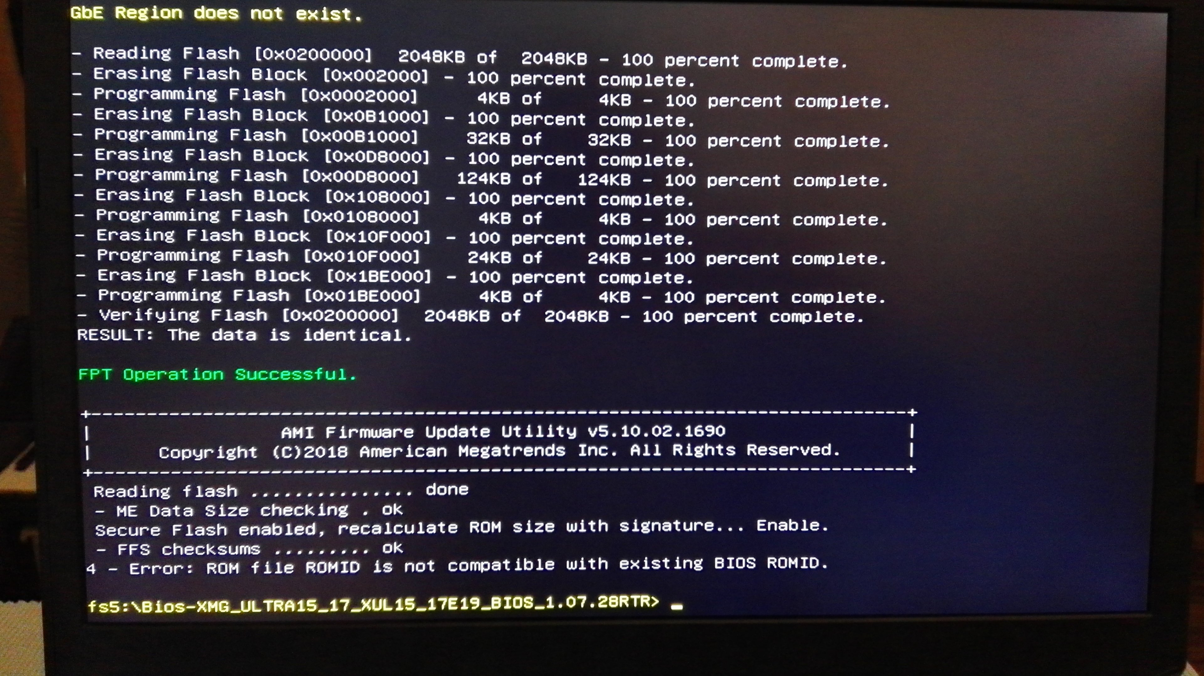

Hallo und einen guten Tag,
Ich habe auch das selbe Problem mit dem BIOS Update meines XMG Ultra 17 (XUL17L17).
Nach dem Befehl "flashme.nsh" in der "UEFI Ebene" kam bei mir die Meldung:
"4 - Error ROm file ROMID is not compatible with existing BIOS ROMID"
Das EC Update wurde erfolgreich auf Version 1.07.16NBC1 aktuallisiert.
Die zur Zeit aktuelle BIOS Version des XMG Ultra 17 lautet 1.05.04RTR3 (etwas älter, 8. Gen CPU kompatibel).
Ich bin schon seit Wochen am verzweifeln und recherieren ohne das es weiter geholfen haben könnte. Auf der Suche nach älteren BIOS Versionen, aber neuer als die aktuelle (1.05.04RTR3) blieben auch erfolglos
Meine Absicht ist, ein CPU Upgrade von 8. Gen zur 9. Gen. Soviel ich erfahren konnte war, dass es mindestens eine BIOS Version 1.05.13 sein müsste um auf die 9. Gen CPU upraden zu können.
Auf der XMG Homepage (Downloadportal: https://download.schenker-tech.de/package/xmg-ultra-17-xul17e19/) wurde die Firmware herunter geladen, und wollte gerne das BIOS auf Version 1.07.28RTR upgraden.
Ich habe ein Bild hochgeladen, was es etwas besser verdeutlicht :-)
Beste Grüße
