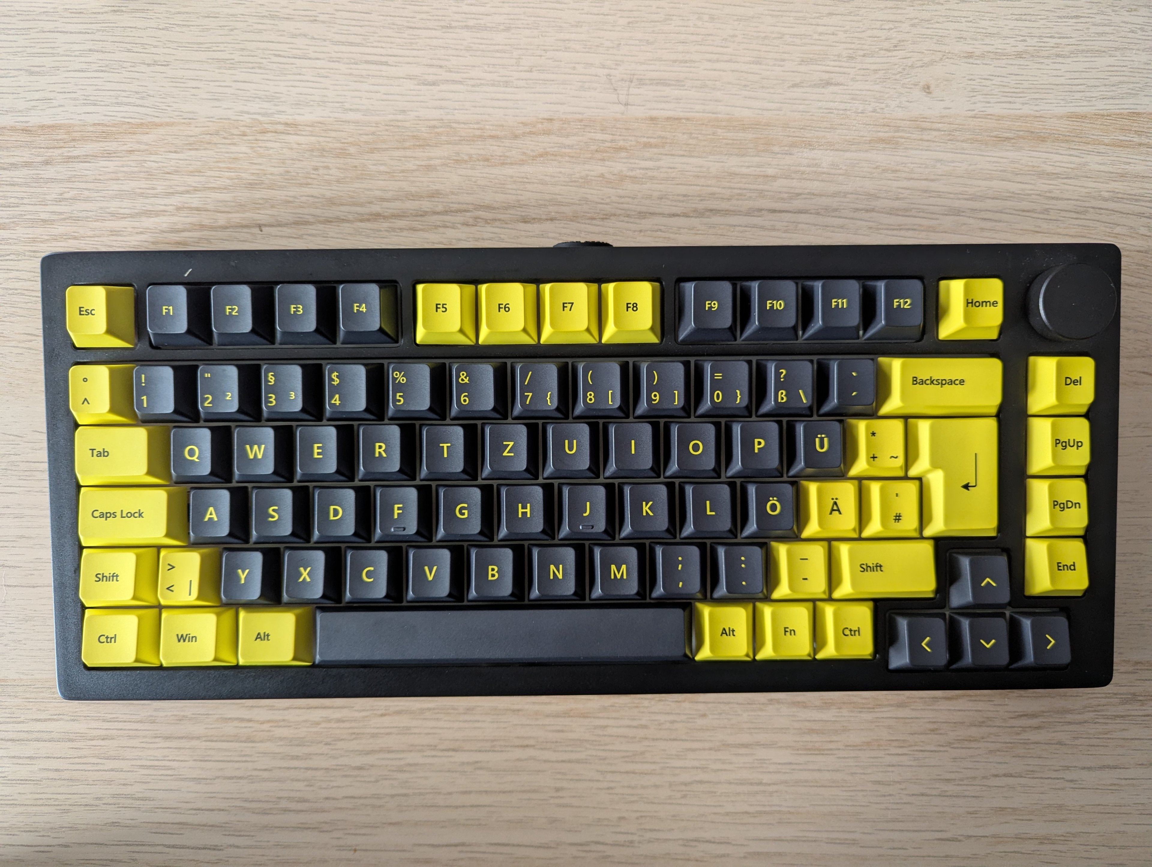

Selbstverständlich bin ich sehr tief in den Kaninchenbau gegangen und bin nun bei einer Monsgeek M1 V5 mit MMD Vivian V2 Schaltern und Custom Kappen von Yuzu gelandet (siehe Bild).
Mit den übrigen Kappen und Schaltern, die ursprünglich bei der Tastatur dabei waren, habe ich dann noch eine barebone Tastatur für daheim zusammengebastelt.

Schön! Darfst gern auch in den Eingabegeräte thread posten, wenn du magst. Yuzu steht auch noch auf meiner Liste.
Reaktionen: düd
Mache ich bei Gelegenheit, gute Idee. Was Yuzu angeht: ich kann es empfehlen, die Kappen sind wirklich von sehr guter Qualität, insbesondere die Oberfläche ist ein Traum. Auch die Leertaste ist nicht verbogen o.ä.
Man muss nur sehr darauf achten, dass alle Kappen so sind wie man es möchte, ich habe einige neu machen lassen (unter anderem die komplette Zahlenreihe), teilweise auch mehrfach. Leider hab ich übersehen, dass der Druck auf dem T leicht schräg ist, weshalb das nun eben so ist. Aber insgesamt würde ich dort definitiv wieder bestellen.
Reaktionen: Makami und SeppoE
Sehr hübsche Kombination und definitiv ein sehr eigenständiger Look den es so wohl nie als Set geben wird.
Reaktionen: düd
Danke :)
Hat mich auch ein paar Stunden gekostet, obwohl es insgesamt eher simpel gestaltet ist. Aber mit eigener Schriftart, etc braucht es einfach ein bisschen.
Reaktionen: Makami und Viper_780
