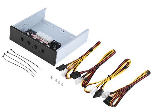

Den Lian Li Sata Power Switch kann ich empfehlen. Sehr gute Qualitaet mit allen noetigten Kabeln.

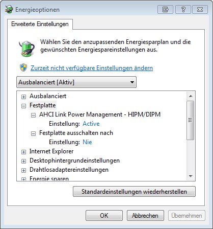

Unter Win7 habe ich die erweiterten Energiesparoptionen so eingestellt:
Das soll wegen der System-SSD auch so bleiben. Da hatte ich mich ausführlich zu informiert.
Selbst wenn ich dort eine Abschaltzeit von beispielsweise 30 min einstellen würde, täte das wenig helfen, da die HDDs, zumindest unter Win10 immer wieder gestartet würden, auch wenn man selber nicht aktiv darauf zugreift.

Werden bei den Kauf-Versionen der HDD Power Switches denn sowohl SATA Daten, als auch Power-Leitungen getrennt?
Wie sieht es da beispielsweise bei dem hochpreisigen Lian Li HDD Power Switch aus?
Die günstigen Lösungen trennen nur die Stromversorgung:
