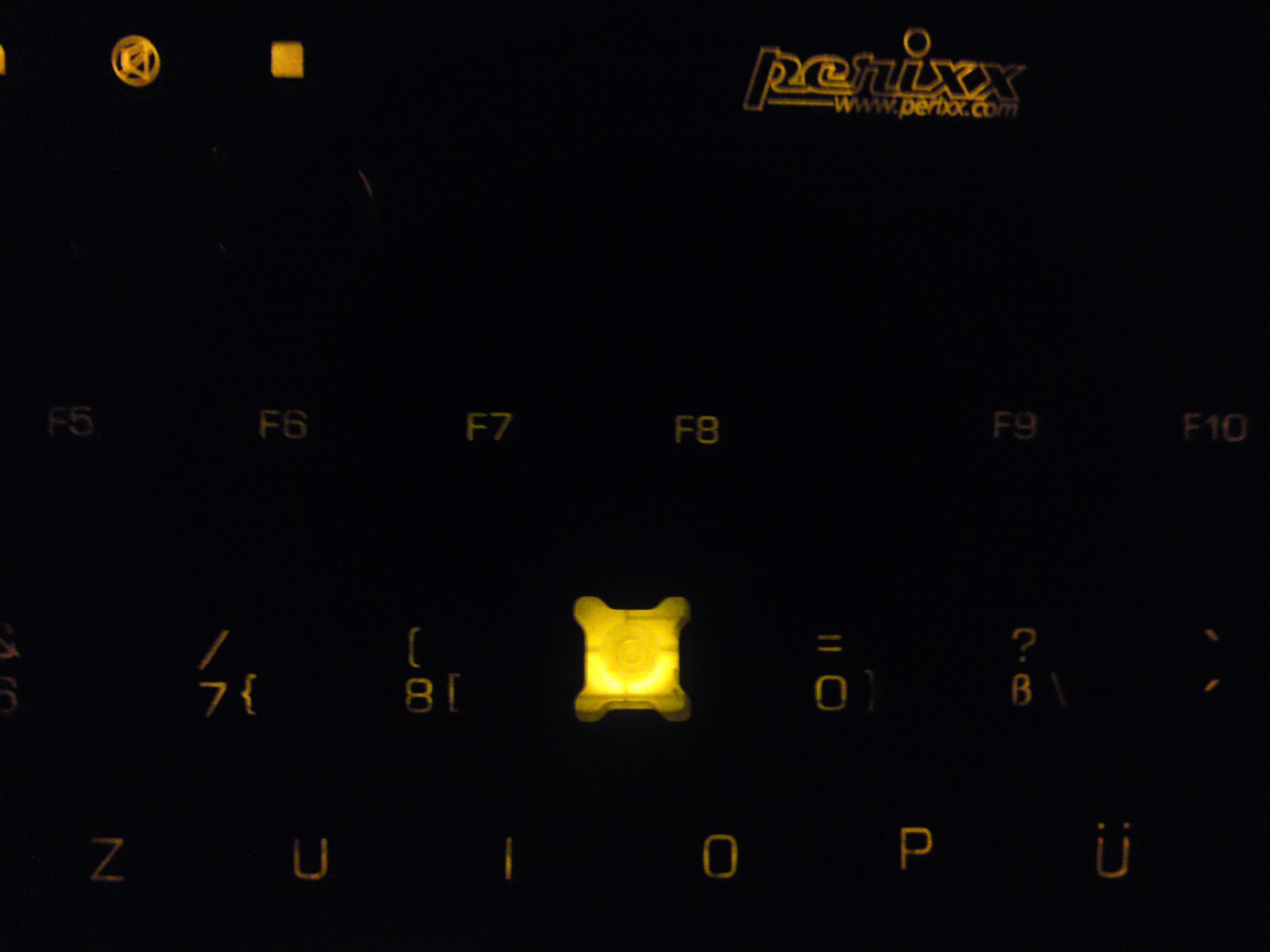

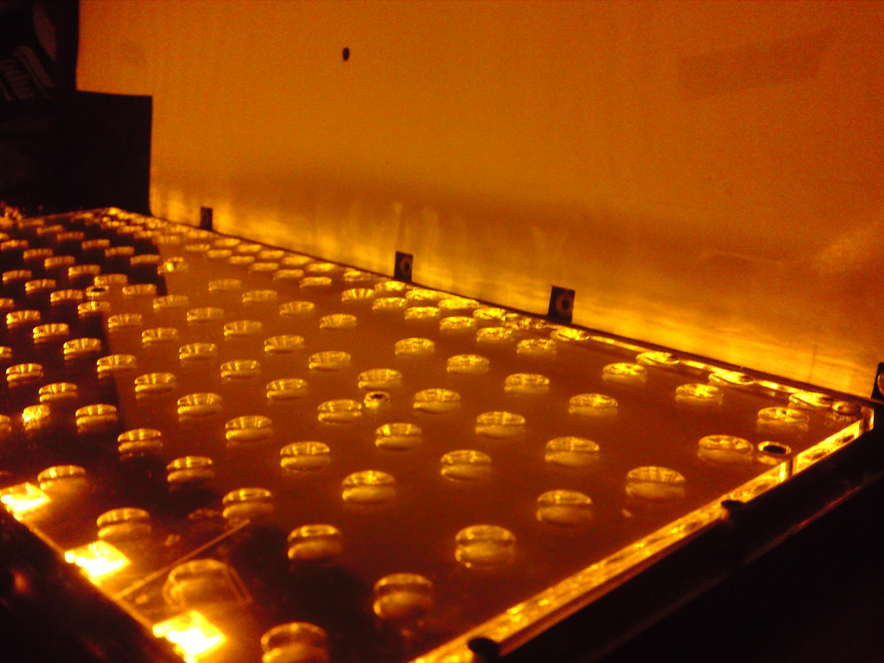

Die flachen Tastas arbeiten erstaunlicherweise mit nur insg. 10 LEDs. Alle Tasten sind gleichmäßig ausgeleuchtet, wenn auch etwas schwach. Die LEDs scheinen seitlich in ein Plexiglas hinein. An den Tasten sind im Plexiglas entsprechende Linsen woran das Licht gebrochen und nach oben sowie unten strahlt. Der zusätzliche weiße Boden hilft, dass dann dort das Licht in Richtung Tasten reflektiert wird. Mit den transparenten Schaltern kann ich mir vorstellen, dass diese nun helfen das Licht besser auszuleuchten. DSC00015.jpgDSC00010.jpg
Ansonsten habe ich bisher u.a. die Corsair K70 gesehen, welche normale Belegungen hat wodurch die Ausleuchtung auf die Sonderzeichen konzentriert wird. Insgesamt soll da die Ausleuchtung besser sein. Die Keycaps sind hier wohl anders behandelt.
