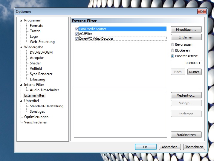

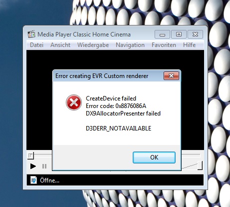

Hey Leute,
könnt ihr mir hier weiterhelfen ?
Alle Filter zum abspielen von mkv´s sind installiert.
Trotzdem ruckelt die mkv etwas bzw das Bild zieht leicht nach.
Habt ihr eine Idee an was das liegen kann ?

Den Haali Media Splitter brauchst du im Prinzip nicht mehr, die LAV-Filter im MPC-HC sind komplett ausreichend. Dein Fehler sagt nur aus, dass DX9 nicht initialisiert werden konnte. Welchen Grund sowas hat, kann ich dir nicht sagen, aber umgehen kannst du es, wenn du mal nen anderen Video Renderer verwendest. Ggf. spielt CoreAVC nicht richtig mit.

DX 11 ist vorinstalliert, aber die DX 9 Runtimes nur zum Teil. System kürzlich neu aufgesetzt und noch kein DX 9 Setup fahren lassen?
Keine Ahnung, welchen hast du denn jetzt aktiv?
Ja das System ist komplett neu.
Keine Ahnung welchen Video Renderer ich momentan habe :D
Na dann installier dir erstmal die aktuellste DX 9 Runtime. Evtl. einfach mal ein Spiel installieren, meistens werden die Runtimes ja auch dort mitgeliefert.
Laut Screenshot scheint es wohl der EVR zu sein. Optionen -> Playback -> Output und dort kannst du oben den Video Renderer ändern. Einfach mal System Default, Overlay, VMR oder (wenn du ihn installiert hast) madVR durchprobieren. Aber installier dir erstmal DX 9, das schafft vielleicht schon Abhilfe.
Hab ich grad, aber der Fehler bleibt weiterhin. Ich versuche mal kurz die Renderer durch.
Bei Overlay kommt der Fehler schonmal nciht mehr, aber es zieht tortzdem etwas nacht.
madVR ist nicht verfügbar.
VMR zieht auch nach und hat den Fehler.
Kannst du ausschließen, dass es am Video selbst liegt? Würde dir jedenfalls von jeglichen Filter- und Codec Paketen abraten. MKV Dateien spielt der MPC auch so problemlos ab.
