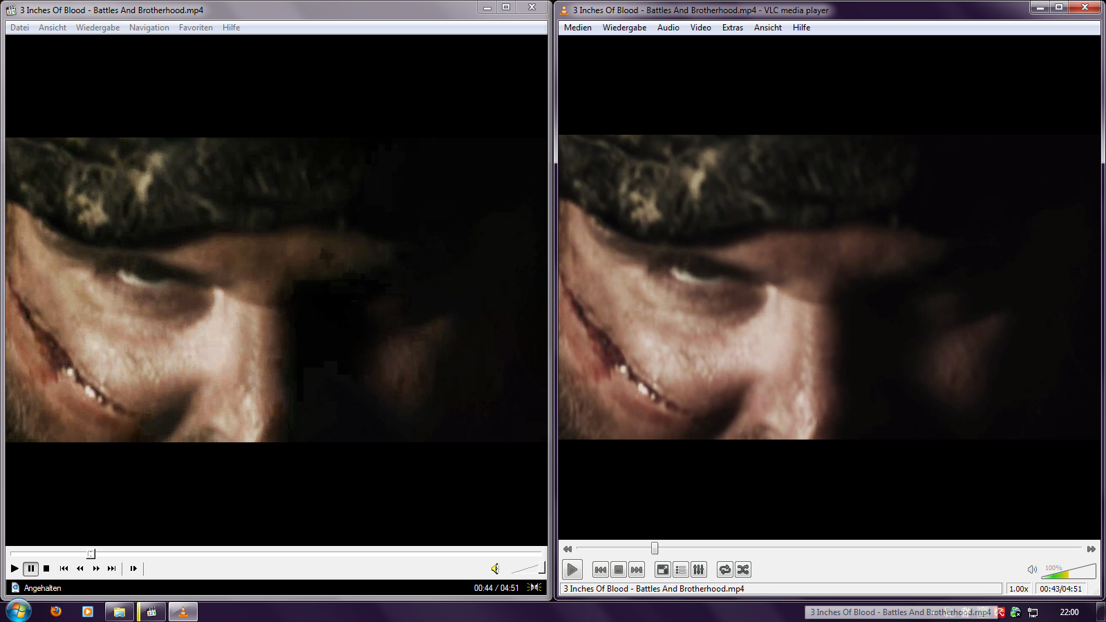

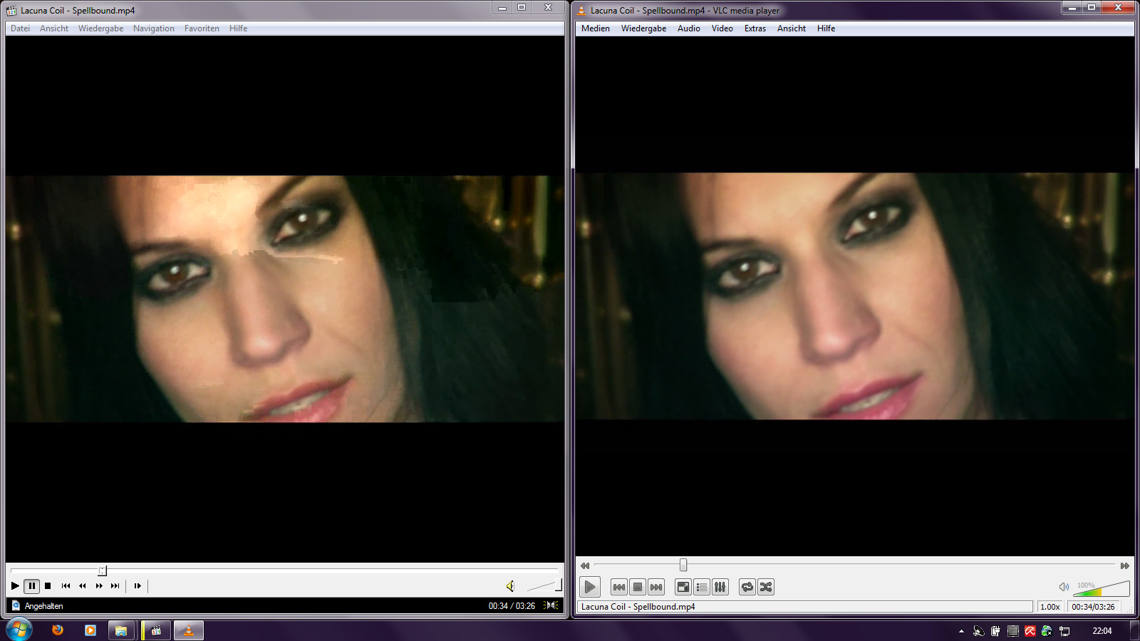

Ich habe hier ein kleines Media player Problem...

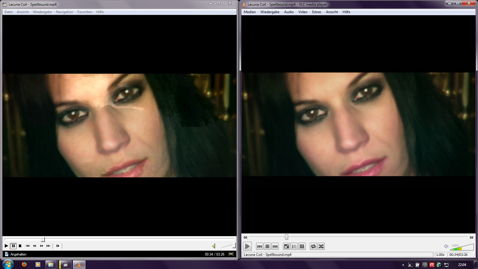

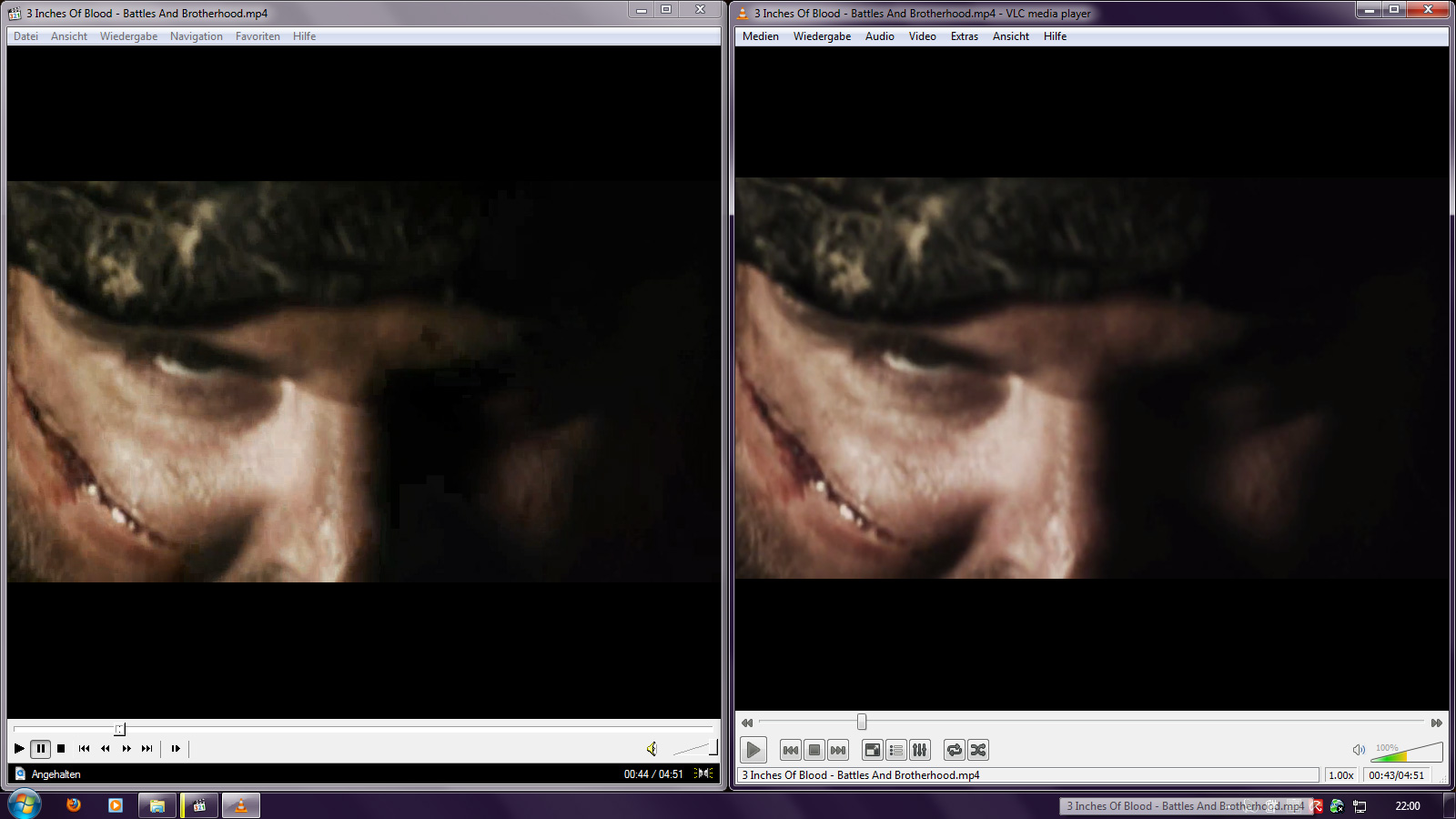

Vor ein paar Tagen habe ich meinen Media Player Classic inklusive Codecs (K-Lite x64) neu installiert, da ich bei FLVs schon seit längerem unten einen seltsamen Streifen hatte. Nun werden plötzlich einige Videos nichtmehr korrekt abgespielt.
Man findet immer wieder Kanten und Blockbildungen (siehe Screenshots) im Bild, die vorher (vor der Neuinstallation) definitiv noch nicht da waren. Ich bin mir auch sicher, dass ich zuvor genau die selbe Konfiguration hatte (Media Player Classic x64 mit dem K-Lite 64-bit Codec Pack). Interessanterweise scheint sich das FLV Problem nur mit der 32-bit Version lösen zu lassen, bei dieser finde ich aber momentan die selben Bildstörungen.
Ich kann nicht sagen, ob es nur bei mp4s auftritt, scheinbar jedoch nicht bei allen mp4 Dateien! Bei anderen Formaten habe ich das Problem bisher noch nicht gesehen...
Ich glaube ich habe beide Sachen mittlerweile 3 Mal neu installiert und zwischendurch mit dem CCleaner alles sauber gemacht. Irgendwie funktioniert es nicht, egal welche Installationsreihenfolge oder mit Neustart oder nicht. Bin mit meinem Latein am Ende.
Hat jemand eventuell eine Idee, was man da machen könnte?
Besten Gruß!

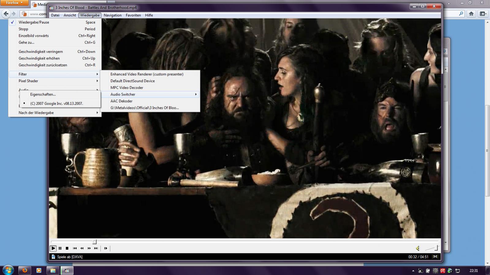

bawde schrieb:
ja, kann ein problem mit den filtern sein. mach mal ein bild von wiedergabe -> filter
So in etwa..?
ja gut, man sieht der player nimmt seine eigenen codecs und dazu den enhanced video renderer.
nun könnte man z.b. an den häckchen spielen (mp4/H264 denke ich bei mp4), andere codecs installieren oder den renderer wechseln.

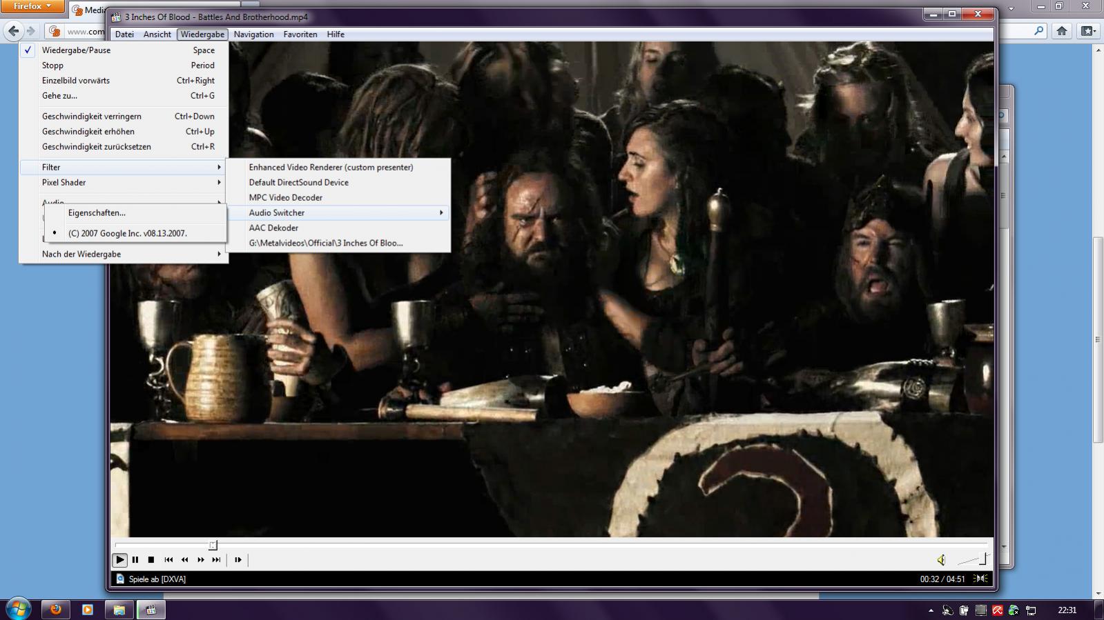

Also das hier:
... kenne ich bei mir eigentlich als typisches Problem bei Videos, die nicht 100%ig DXVA-kompatibel encodet wurden, bei denen aber der Decoder trotzdem die Grafikkarte per DXVA zur Decodierung einspannt.
Probier mal folgendes aus:

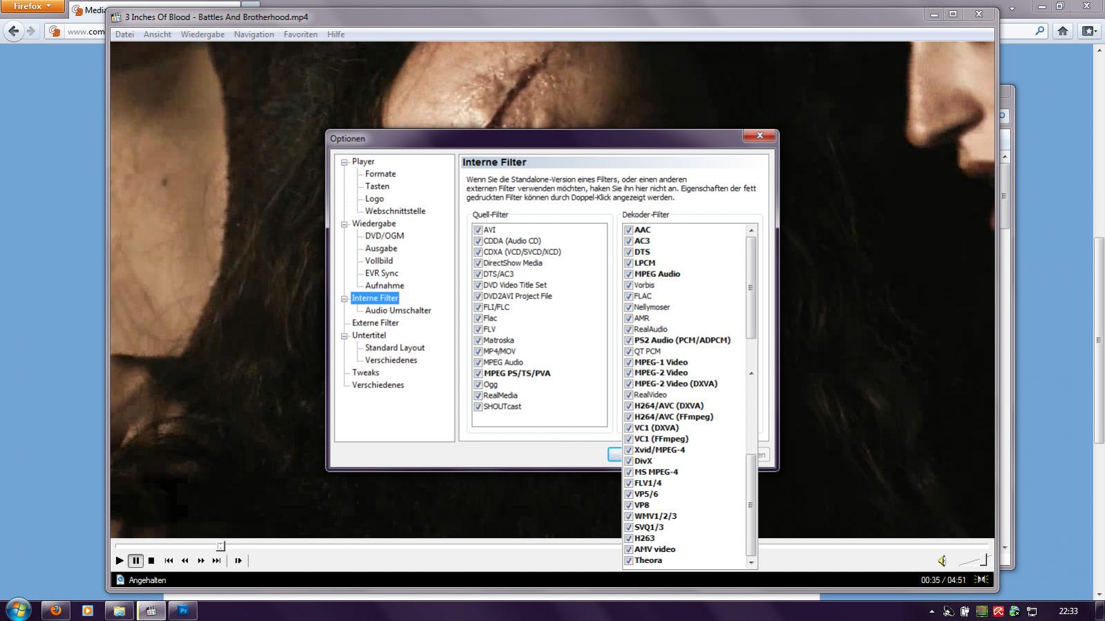

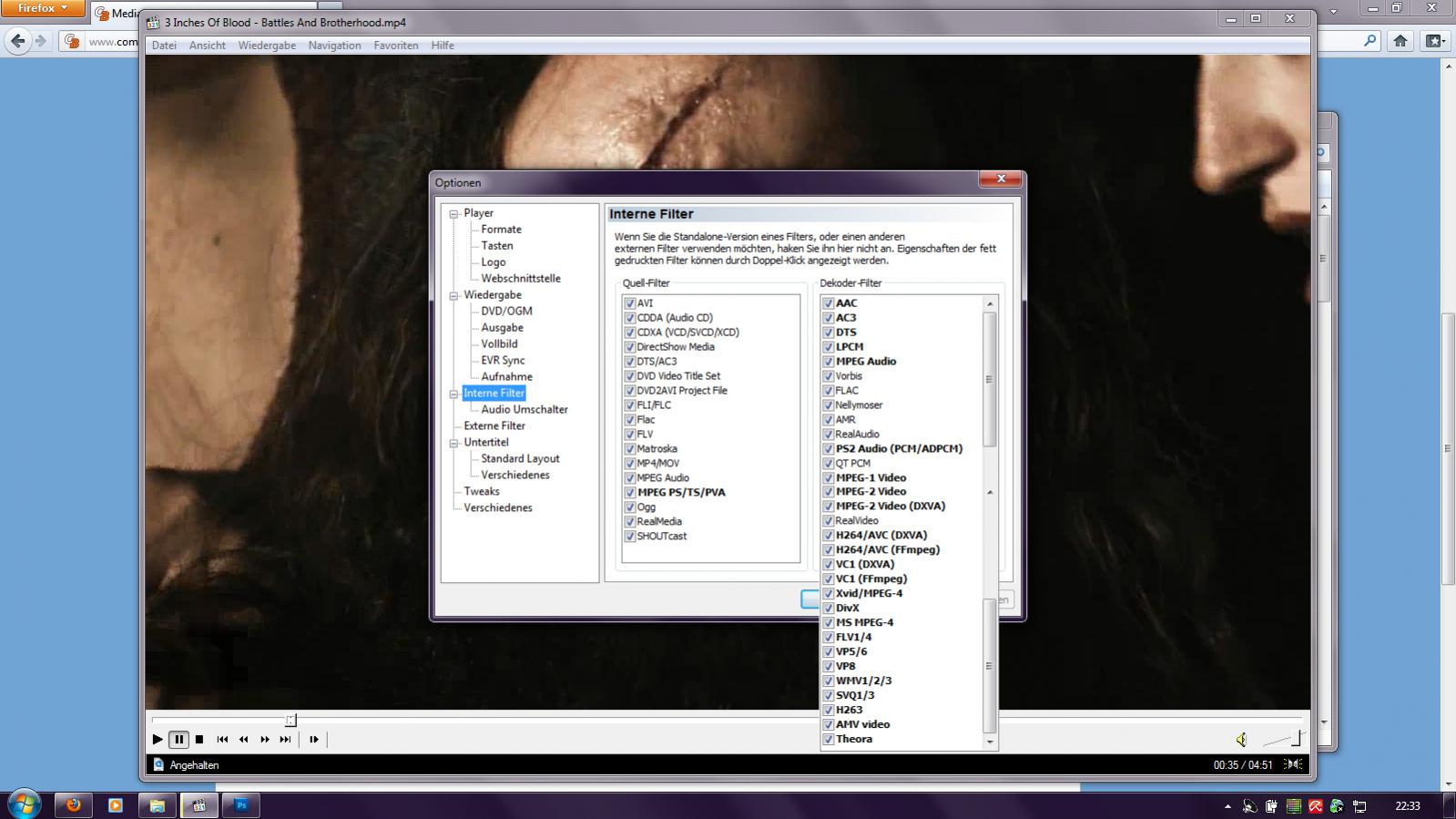

Nimm hier:
... den Haken weg und starte danach erneut die Dateiwiedergabe, um zu testen, ob meine Vermutung richtig war...
