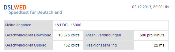

Vielleicht sollte ich den mal testen ?
http://www.amazon.de/dp/B007SUYM72
Kann es daran liegen,das der Upload ziemlich mies ist ? Ich geh jetzt mal in Bett....vielleicht hat ja ,beim nächsten einschalten,Jemand nen Tipp parat ;)
Der Upload ist tatsächlich extrem mies. Könnte aber auch an deinem PC liegen. Schon irgendwelche Tuning-Software installiert?
