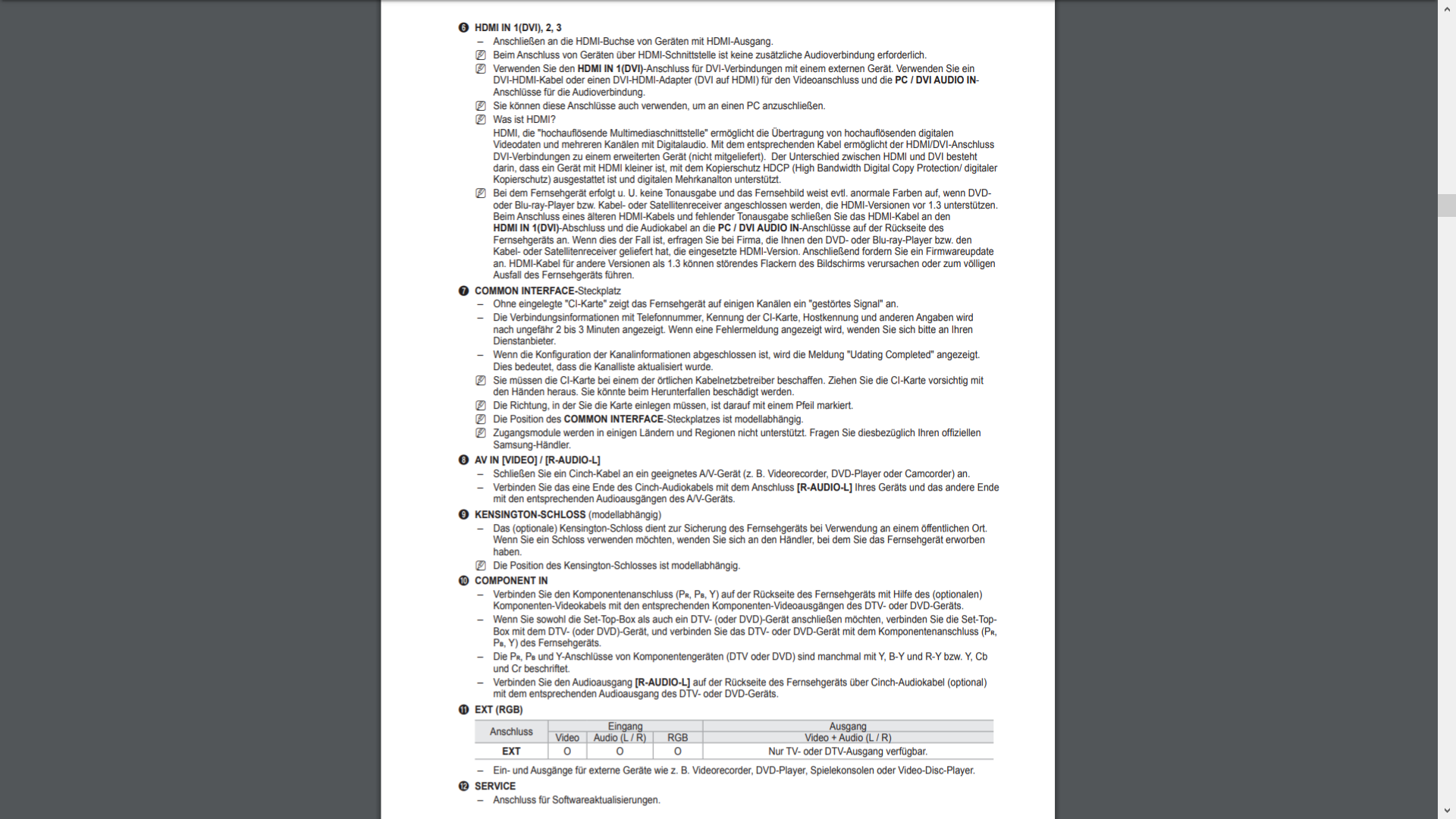

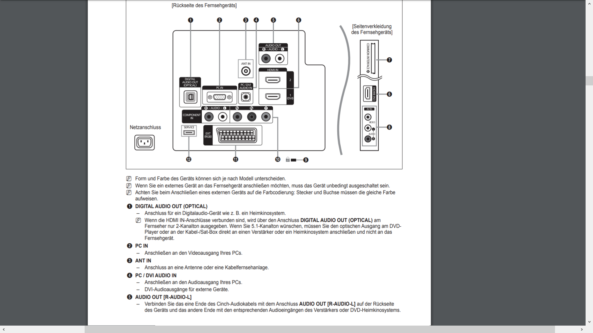

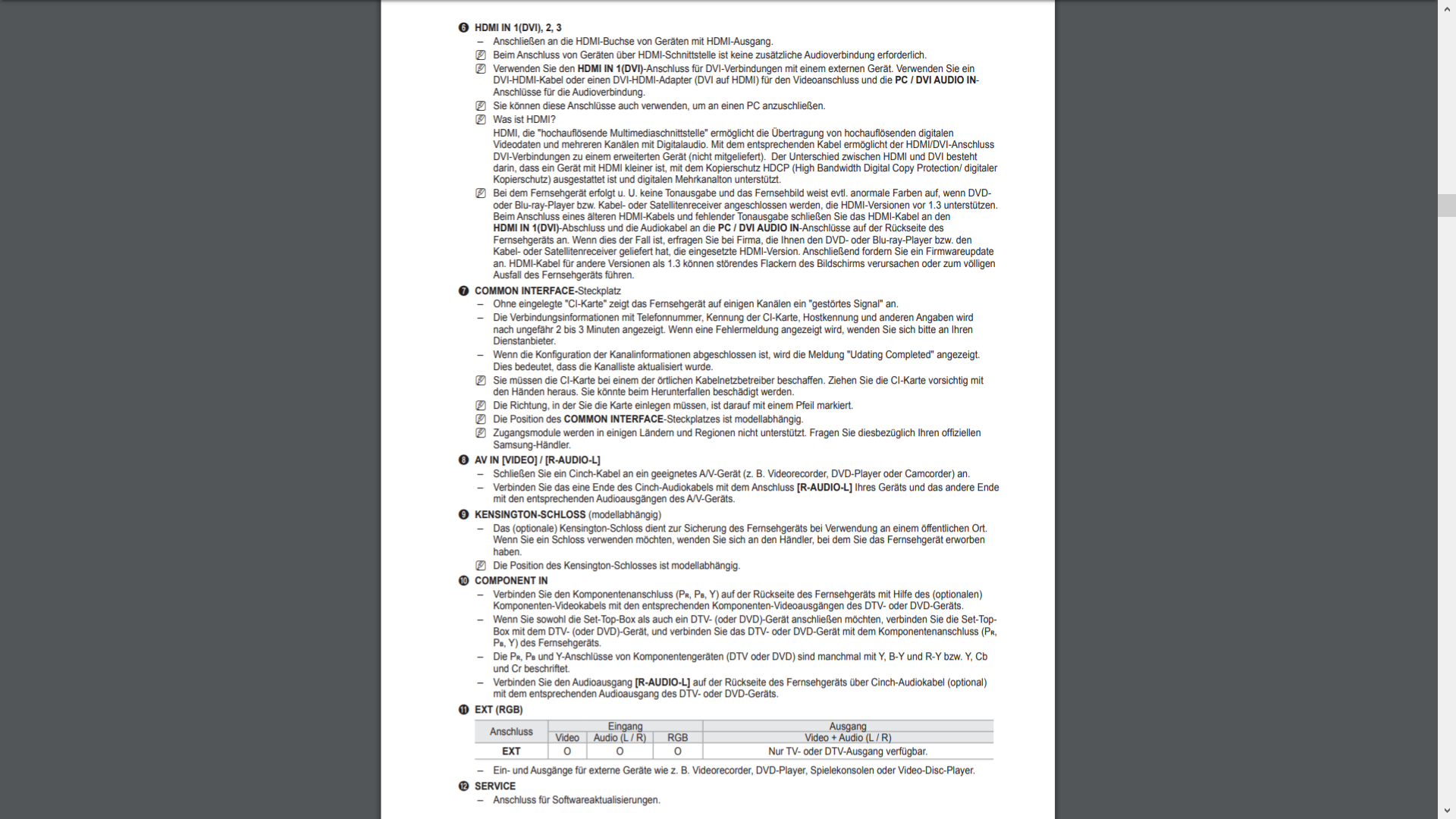

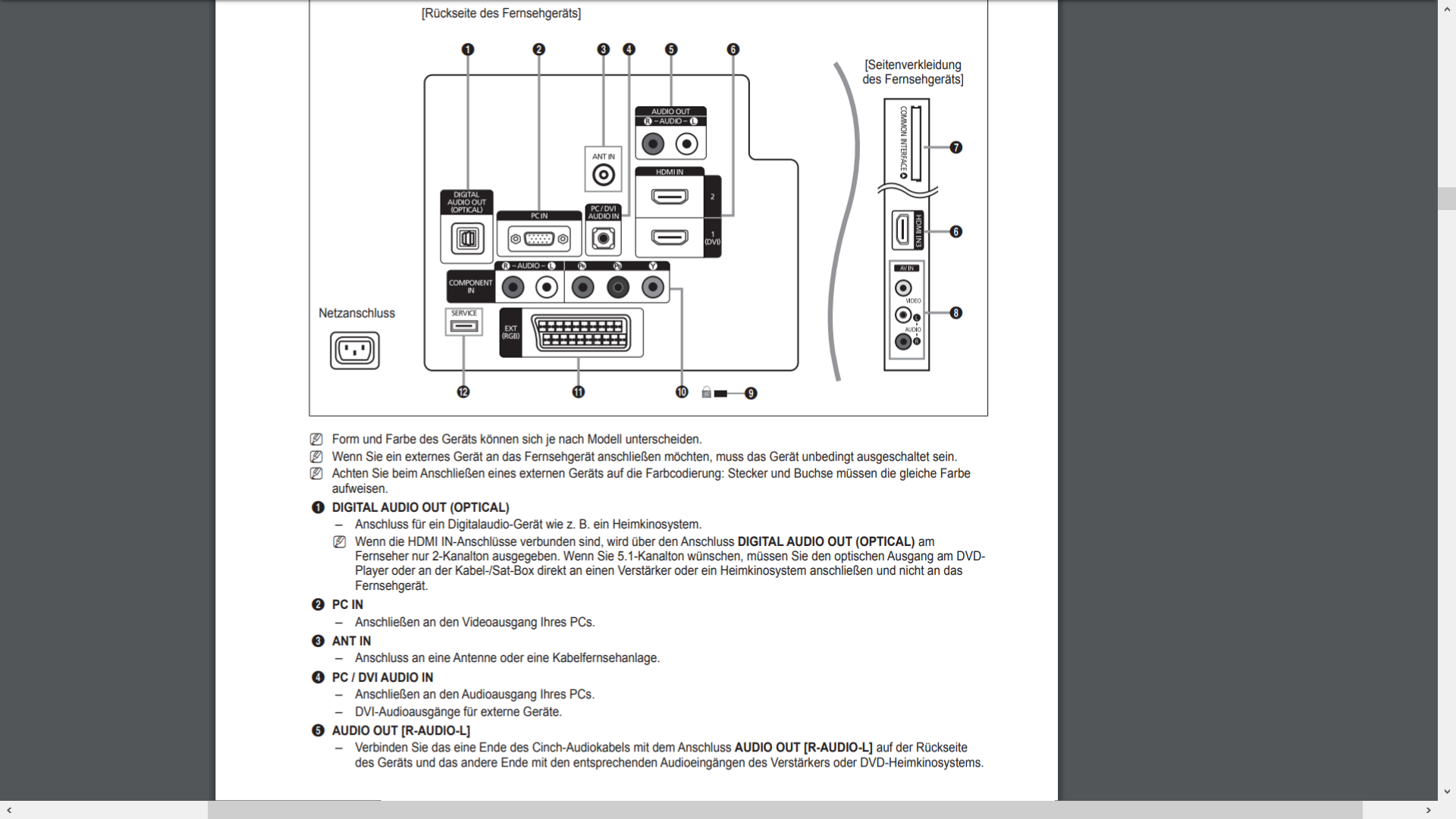

Meine Frage zielt darauf ab, ob an dem fraglichen Fernseher, an dem ich z.B. dieses Gerät anschließen möchte, auch der passende Anschluß vorhanden ist.
Ich hänge daher 3 Dateien an, die die zur Verfügung stehenden Anschlüsse zeigen und erläutern.

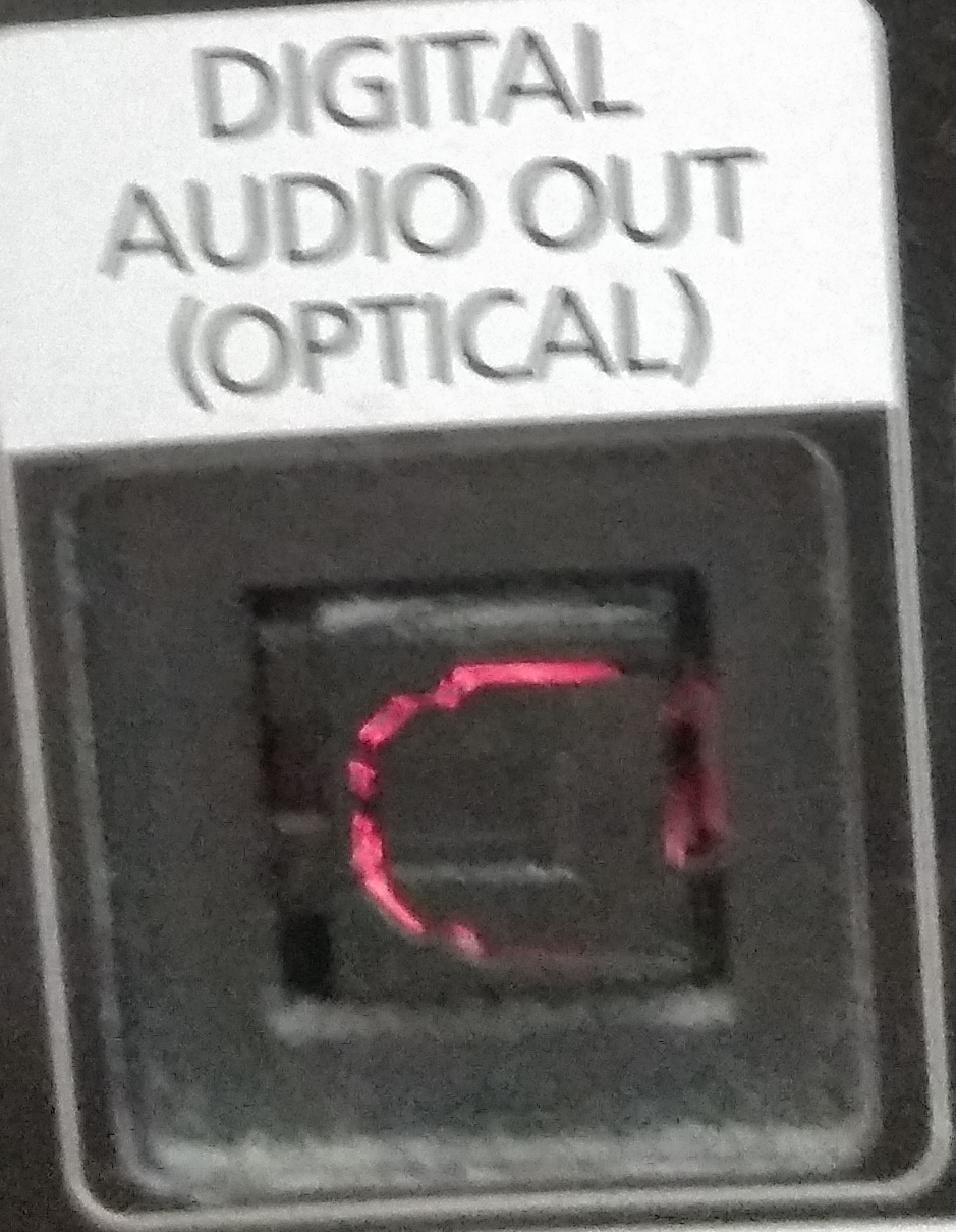

Die dritte Datei zeigt den Anschluß Nr. 1 (digital audio out) - ich weiß nicht, ob das mit SPDIF-Anschluß gemeint ist und ob der Stecker des Havit dazu passen würde...
Mein vorhandener Asus-Mediaplayer ist mit dem Fernseher lediglich über einen der HDMI-Anschlüsse verbunden.
3 weitere Fragen:
a) All die anderen Anschlüsse (Cinch) am Fernseher werde ich ja wohl nicht brauchen, um den Bluetooth-Transmitter anzuschließen, oder?
b) Die Bluetooth-Empfängerfunktion benötige ich sicher auch nicht, ja? Nur die Sendefunktion, korrekt?
c) Ist der optische Anschluß (Nr. 1) am Fernseher ein SPDIF-Anschluß, zu dem das Kabel des Havit passen würde?
Der Havit kann ja nur über SPDIF oder Klinkenstecker verbunden werden - einen Klinkenanschluß finde ich am Fernseher aber nicht.
Vielen Dank nochmals
Aha. Also ist es ein anderer Anschlußtyp. Die Google-Suche hat mir auch bislang nicht gezeigt, ob diese Form des Anschlusses am Fernseher die gleiche ist, wie sie am Bluetooth-Gerät (Havit) vorliegt.
Soweit ich inzwischen weiter recherchiert habe, scheint es sich bei dem "Digital Audio Out" des Fernsehers (siehe das etwas unscharfe Bild in meinen Dateianhängen) um einen Toslink-Anschluß zu handeln. Also dürfte das doch die gewünschte Buchse sein und man somit keinen Adapter (wie sollte der überhaupt heißen?) benötigen?
Ich lese auch oft etwas von "Schutzkappen", die auf Toslink-Anschlüssen zu finden seien... Ist eine solche Kappe auf dem gezeigten Bild zu sehen, oder liegt hier der Anschluß bereits zur Nutzung bereit vor?
Vielleicht kann ja noch jemand etwas dazu sagen...
Sorry für die vielen Nachfragen, aber mit dem Thema SPDIF/Toslink hatte ich noch nie in der Praxis zu tun.

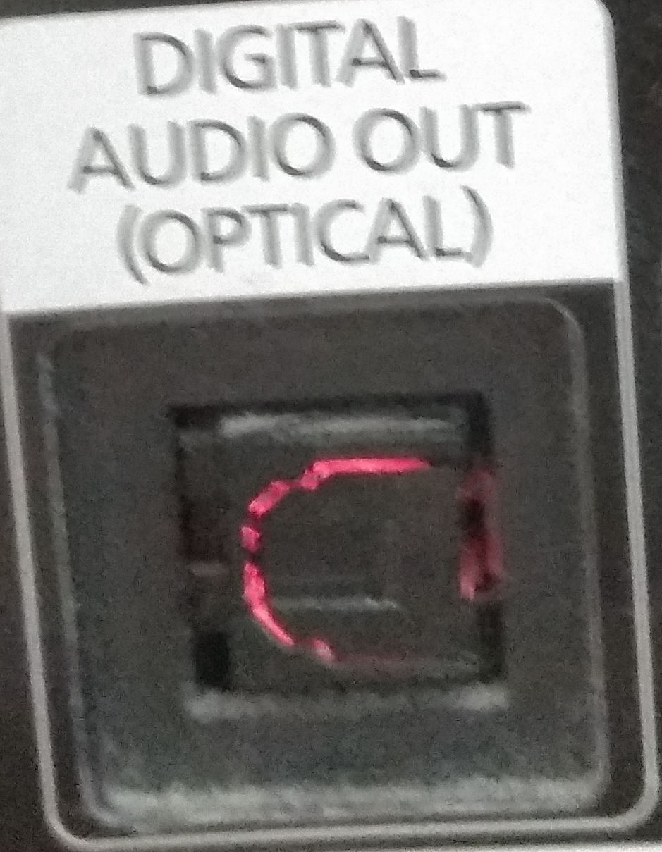

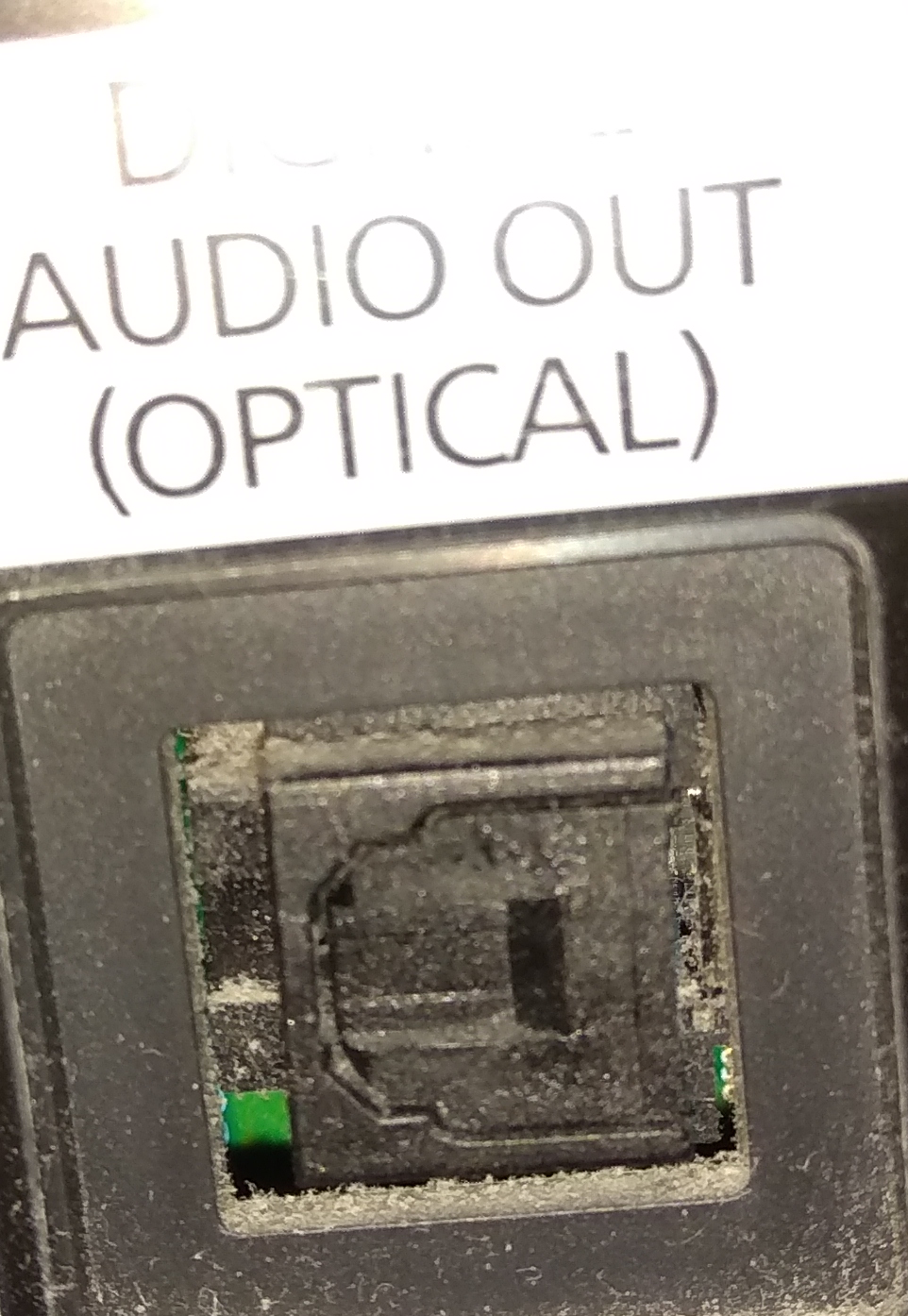

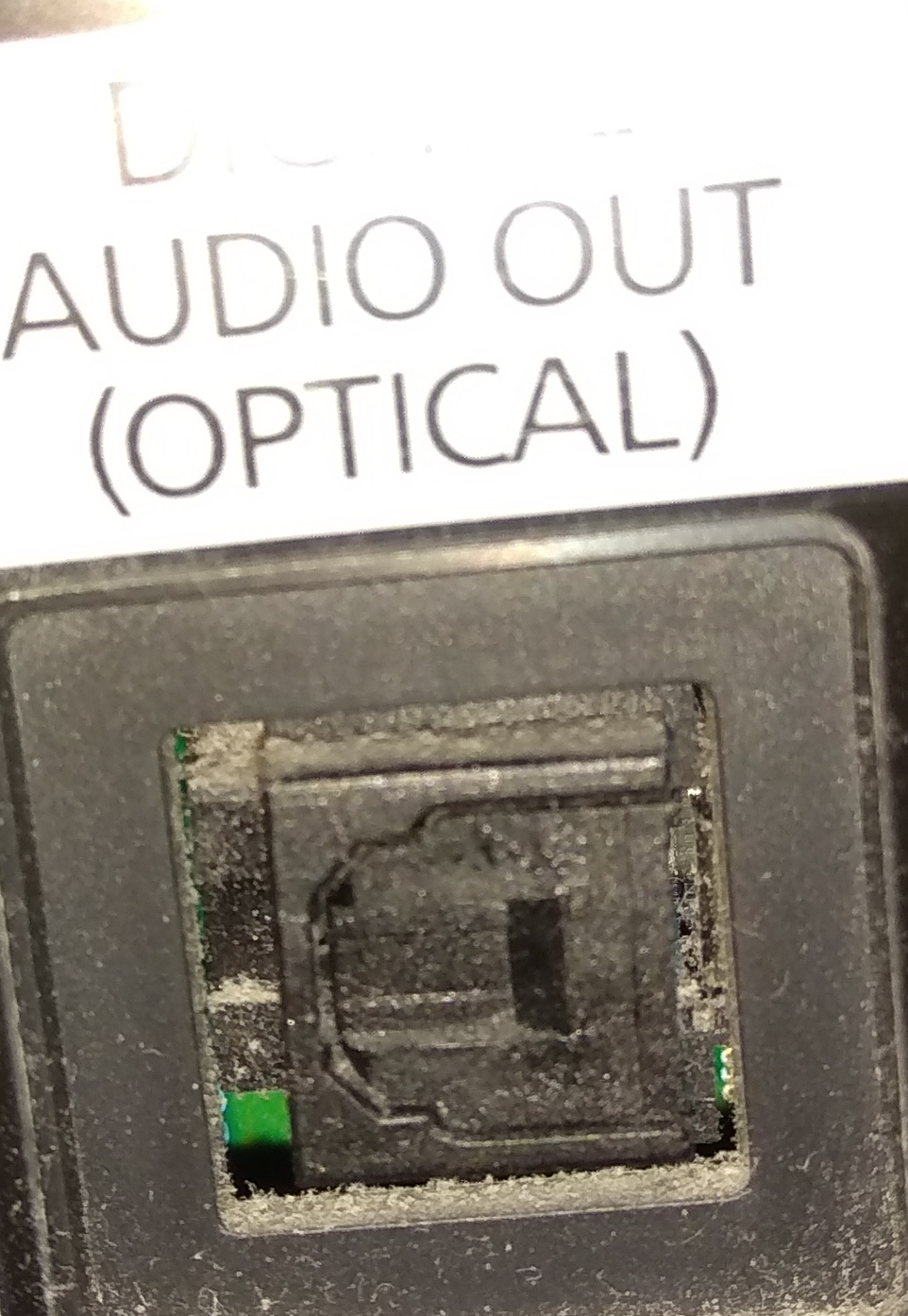

Ich hänge mal noch ein etwas besseres Bild des "Digital Optical Out"-Ausgangs am Fernseher hier an. Ich verstehe nicht recht, wie hier ein Toslink-Stecker hineinpassen soll. Ist auf dem Bild die freiliegende Buchse zu sehen, oder ist da noch eine Kappe drüber? Ich kann aber mit den Fingern nichts abziehen.
/edit
Ich denke, das Thema "Anschlußbuchse" ist für mich geklärt (nachdem ich ein paar Youtube-Videos näher angesehen habe). Für mich sah die ganze Zeit diese Buchse am Fernseher "verschlossen" aus, aber offenbar wird da einfach der Toslink-Stecker hineingedrückt (da klappt wohl in der Buchse so ein Plastikstück einfach nach hinten).
Ich gehe daher davon aus, daß ich mir einfach mehr Gedanken als nötig gemacht habe und daß auch kein Adapter o.ä. vonnöten ist, sondern der Samsung-Fernseher schon die richtige Anschlußmöglichkeit mitbringt.
