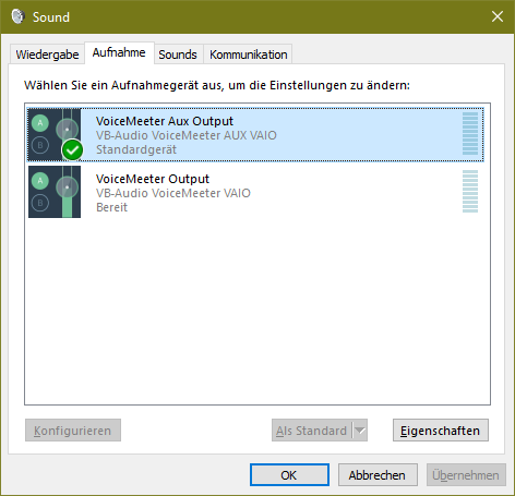

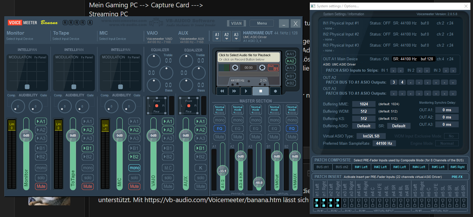

Das kommt drauf an, ob dein Interface mehrere Ausgänge hat und ob die Software ein eigenes Ausgabemodul unterstützt. Mit https://vb-audio.com/Voicemeeter/banana.htm lässt sich das routing recht einfach lösen und es arbeitet auch problemlos mit OBS.
€: für mein Windows-Sound nutze ich den mittleren AUX, für die Alerts kannst du den VAIO Input nehmen. Dann musst du Banana nur noch sagen, welcher Sound wohin geschickt wird, also an A1, A2 oder A3.

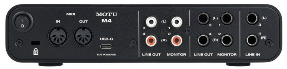

Also brauchen wir dafür ein anständiges Audiointerface. Das Motu M4 wäre zu empfehlen, gute Preamps und gute Software. https://www.thomann.de/de/motu_m4.htm
Mic1, Mic2, Spielsound und OBS an Ausgänge 1+2 für dich (geht auch an KH).
Mic1, Mic2, OBS an Ausgänge 3+4 leiten und mit dem Line-In deines Kumpels verbinden.
Natürlich muss der Line-In über den WDM Mixer noch an die Kopfhörer geschickt werden.

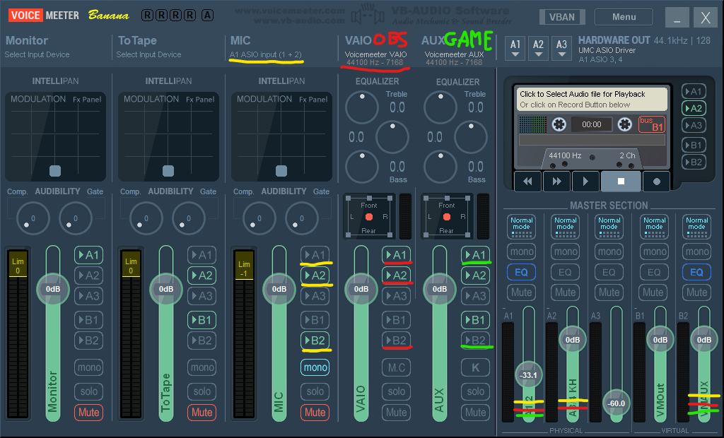

Aber ich kann dir gern anhand von Banana versuchen zu erklären wie das geht:
Auf der linken Seite hast du fünf Eingänge (3x physisch, 2x virtuell [VAIO+AUX]), auf der rechten fünf Ausgänge (3x physisch, 2x virtuell).
Du bist bei Hardware-Out quasi die A1, dein Kollege die A2 und B2 ist das was (virtuell per WDM) zum Stream geht.

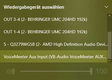

Deinen Windows Mixer stellst du so ein (linksklick auf den Speaker in der Taskleiste):
Somit ist AUX der Input für dein Spiel und die Windows Sounds. €: das schickst du nur an dich und den Stream.
OBS Sound gibst du über die VAIO Inputs aus und schickst ihn dann an dich, deinen Kumpel und den Stream.

Der PC deines Kollegen wird per RCA (Chinch) auf Klinke über die Ausgänge 3+4 gefüttert.

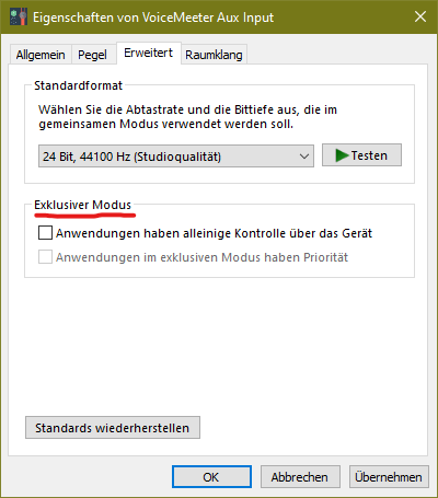

Der exklusive Modus macht hin und wieder gern Probleme (knistern und knacken).
Bitte bei Ein- und Ausgängen deaktivieren.

Die Mikros haben 3 Pin XLR, der Eingang sieht aber aus wie 5 Pin XLR? Nach Adam Riese macht das 2 Pin zu wenig. :D Ausserdem sehen die dicker aus.
Ich dachte die Adapter Lösen das Problem.... Ausser es ist keins und es geht so
Nenene ... Das interface und deine beiden Shure brauchen nix weiter alsn normales XLR Kabel.
🤣🤣🤣 jetzt hab ichs verstanden ...
Hinten am Interface sind die MIDI Ports ... Vorne hast du die Mic-Eingänge ... lmao

Du musst erst mal im WDM Mixer und im Treiber ein paar Grundeinstellungen vornehmen: ASIO, 44,1kHz, 128 Sample Buffer, Exklusiver Modus aus. Dann nur noch Banana (falls du das nutzen möchtest) so einstellen wie ich es bereits beschrieben habe. Also: ja, sollte ansich genau so passen. Protipp: RTFM :D
