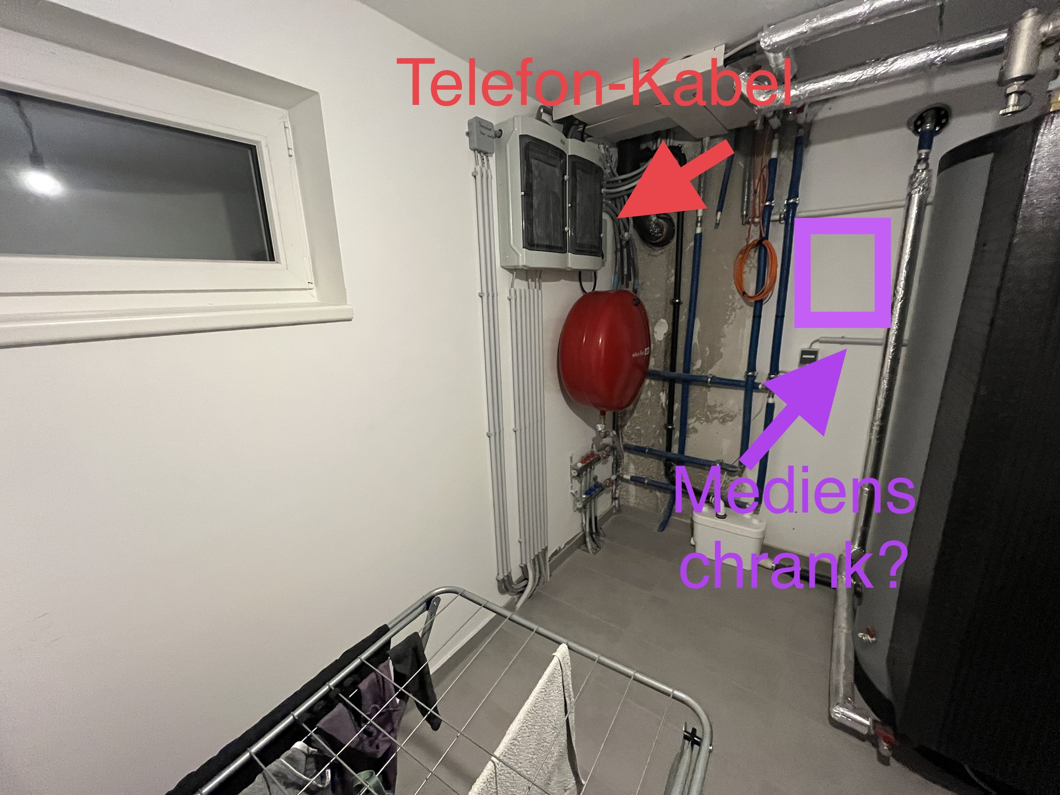

Geplant hätte ich das Teil zwischen Heizungsleitungen zu montieren, spricht da was dagegen? Rechts ist der Heizkessel. Wie ist das mit Wärmeentwicklung, falls der Router da drin aufgehängt wird? 317AC078-1E12-4A1E-A6E6-B2F6D1CC0B60.jpeg
Ich wäre nie auf die Idee gekommen die Telekom zu fragen, wo ich die Netzwerktechnik rein packen soll. Die flachen Medienverteiler sehe ich eher im Wohnungsbau. Wenn ich mir das Bild so ansehe hast du doch Platz für einen normalen Netzwerkschrank. Je nach endgültiger Größe des Netzwerks ein 10“ oder 19“ Schrank. Ich persönlich mag 19“ mehr da die Auswahl der Komponenten größer ist. Ich würde das Teil nicht zwischen die Rohre quetschen, sondern rechts neben dem Fenster.
Reaktionen: alv123
Wenn ich die paar LAN Kabel sehe, sollte da locker ein 10" Schränkchen reichen.
Gehen die LAN Kabel zu AccessPoints im Rest des Hauses? Ich nehme an, du wirst WLAN haben wollen. Wenn du den Router da einsperrst, wird da nicht viel von im Rest des Hauses ankommen. Hast du keine LAN Dosen in den Räumen?

Das mit dem Schrank schau ich mir nochmal an.
Geplant sind insgesamt 3 Duplex - 6 Netzwerkkabel (vorzugsweise cat 7, sonst halt 6) + 3 Sat Kabel. In den Zimmern ist eine Dose, die muss aber noch angeschlossen (vorzugsweise modular, sonst halt normal).
zuerst wollte ich unten keinen Schrank, da die Netzwerkinstallation nicht wachsen wird und ich locker mit einem Patchfeld für 6 Stecker + 2 Puffer auskommen werde und einen switch werde ich noch brauchen.
Wenn ich einen Verteiler neben das Fenster stelle: spricht etwas dagegen dass ich die Kabel oben durch diese kleine Installationsebene führe? (Dort verlaufen halt auch Stromkabel, u.a. die Zuleitung). Normal sollte man ja Netzwerk und Strom auseinanderhalten.
Der von mir verlinkte Schrank ist nicht viel größer als ein Medienverteiler.
31.2 x 30 x 48.3 cm
Gibts auch mit 6HE, dann ist er nur 35cm hoch. Wird dann aber schon ganz schön fummelig
Ich würde ihn an die von dir angedachte Stelle hängen, insofern dort genügend Platz ist.

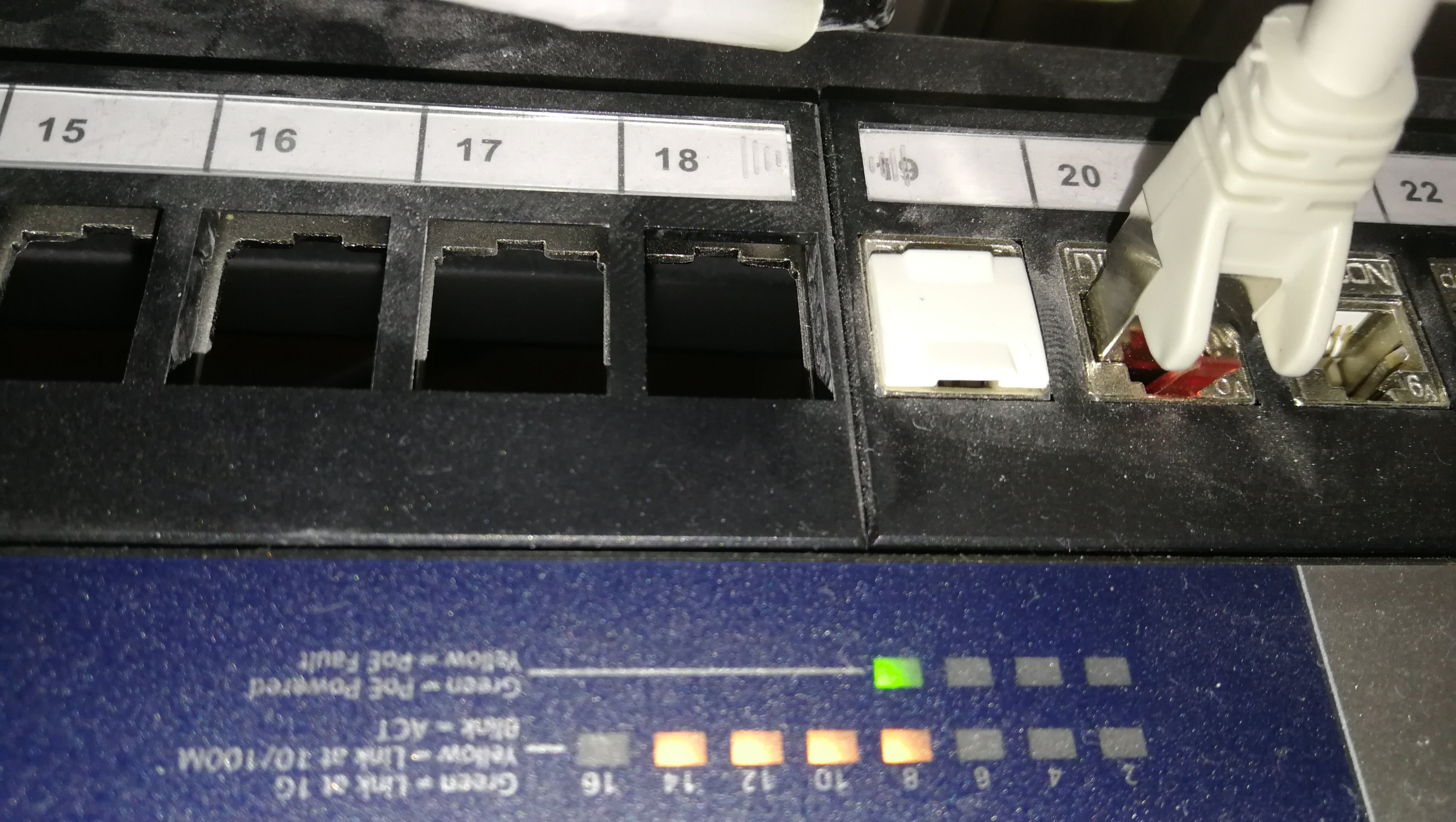

Ah, weil in den Kommentaren auf Amazon schreibt ein User, dass das Deleycon Patchfeld NICHT mit Metz Keystones passt.
"Die Öffnungen haben abgerundete Ecken, so dass mindestens die Keystone-Module von Metz Connect nicht passen. Laut Norm haben Keystone-Module einen rechteckigen Querschnitt (von abgerundeten Ecken ist da nicht die Rede)."
Mhh muss ich morgen mal schauen. Ich hab zwei 24er bei mir verbaut und Keystones von drei verschiedenen Herstellern drin.
USB Keystones stecken auch drin. Ging alles ohne Probleme.
Edit: Nix abgerundet.
Rechts sieht man, dass die Deleycon Keystones abgerundete Ecken haben. Im Panel ist da dann aber Luft in der Ecke.
Reaktionen: alv123
