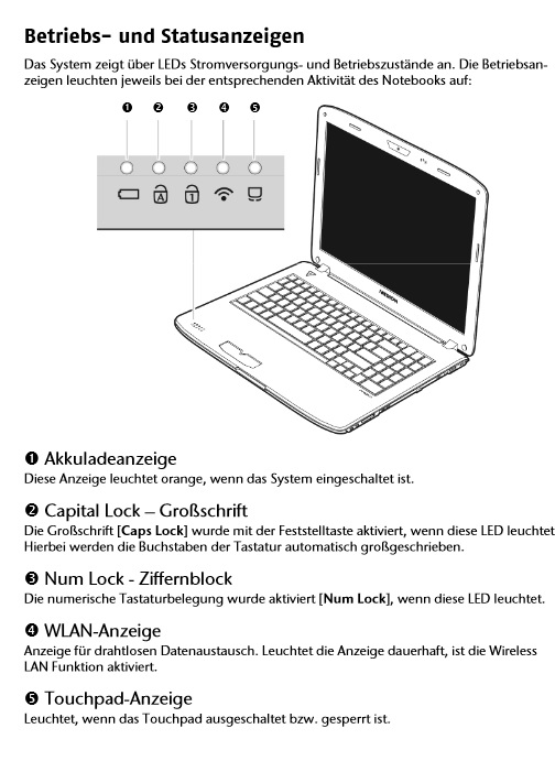

Steck mal die Speicherbausteine neu. Geht irgendeine LED am Notebook an ?
Da fängt dann mein Problem an... ich habe von Hardware keine Ahnung, wo sind die Speicherbausteine, was muss ich da stecken? LEDs weiß ich was du meinst.
Plötzlich fuhr er von alleine wieder hoch... Wieso auch immer?! Ein Freund meinte es könnte Überhitzung gewesen sein.
